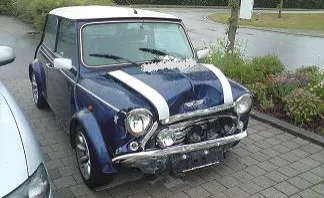

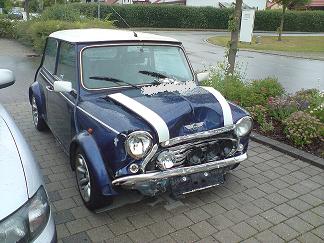

    Meine Mutter ist stolze Besitzerin von eines diesen letzten Exemplaren. Leider hatte sie vor ein paar Wochen einen Unfall. Der kleine erleidete einen doch heftigeren Frontalschaden. Wir überlegen jetzt schon hin und her was wir mit dem Auto machen sollen! Verkaufen? wieder herrichten? irgendwo hinstellen und aufheben?
    Was würdet ihr machen?

    Erste Frage: Ist der Airbag offen? Das liesse einen Schluss auf die Heftigkeit des Aufpralls zu.
    Wenn der Mini frontal crasht, dann stützt sich der vordere Hilfsrahmen, ab einer bestimmten Kollisionsgeschwindigkeit, an der Bodengruppe ab. Ich schätze mal, dass ab dem Moment in dem "das Häuschen" nachgegeben hat, der Wiederaufbau eher nicht wirtschaftlich zu machen ist.
    Ist nur die vordere Beplankung betroffen (Kotflügel, Motorhaube, Frontblech) dann kann sich die Reparatur, je nach Eigenleistung und abhängig davon, wie sehr ihr an dem Mini hängt, lohnen.
    Gruss, Joerg

    Hallo nochmal!
    Ich sehe hier:
    2 Kotflügel, ein Frontblech (würde ich beides von British Heritage Motors kaufen, der Passgenauigkeit wegen), 2 Scheinwerfer und vermutlich etwas Peripherie dazu, eine Motorhaube (findeste sicher gebraucht), einen Kühlergrill, zwei Blinker, eine Stossstange, evtl. ein Kühler.
    Grob übern Daumen: ca. 1000 für die Teile (vielleicht etwas mehr), ca. 1000 für die Arbeit (vielleicht etwas mehr), ca. 1000 für den Lack (vielleicht etwas weniger).
    Der Mini sollte aber unbedingt gerettet werden. Wenn er also nicht schon massivst verrostet ist und der Kofferaumboden rauszufallen droht, dann ist es eigentlich Pflicht den zu retten! Ansonsten findet sich sicher jemand im Forum, der euch den Wagen abkauft und sich der sich der Wiederherstellung mit Freude annimmt.
    Manche Leute wechseln die genannten Bleche in auch schonmal, um die Korrosion im Vorderwagen loszuwerden. Ich find den Schaden unterm Strich nicht soooo schlimm.
    Also: Ran an die Buletten! Das kann euch sicher auch ein fähiger Karosseriebauer vor Ort richten. Beim Teileeinkauf helfen sicher die hier vertretenen Profis, eine Liste findest Du hier: Mini-Teilehändler
    Gruss, Joerg

    Leider nein , dafür gibt es genug Beispiele in der Mini Scene , persöhnlich hab ich mir drei zerstörte MPIs mit unausgelöstem Airbag angeschaut .
    Auch ist die hier beschriebene " Art der Reparatur " nicht gerade empfehlenswert im Sinne von Werterhaltung . So einen Schaden sollte man schon ordentlich beheben oder lassen .
    Die Kalkulation Grundlagen vieler Firmen oder Gutachter , beruhen auch auf dem " Marktüblichen " Stundensatz von Fachwerkstätten . Das heißt , das der Stundenlohn bei mindestens 90 € + MwSt. aufwärts liegt :eek: . Mini Spezies können das allerdings meißt wesentlich preiswerter ;).
    Auch liegen meißt diesen Kalkulationen Ersatzteil Preise zugrunde , die nicht aktuallisiert sind , oder sogar noch auf Rover Preisen basieren . Oft werden auch Blechteile , laut Kalkulation , ausgetauscht , die man aber auch preiswerter richten könnte . Es ist nicht unbedingt gesagt , das man einem Mini einen Gefallen tut , wenn man die Stehbleche rechts und links erneuert , oft reicht auch ein Teilersatz .
    Ob sich das für das Auto lohnt , kann ich natürlich nicht beurteilen , dazu müßte das Auto genau durch geschaut werden . Was ich aber sagen kann ist , das es sich manchmal lohnt , eine weiter entfernte Werkstatt aufzusuchen . Ob nun ein Auto 30 oder 150 Km transportiert wird , ist unter dem Strich egal .
    Metro
    genau, manmuss das Auto anschauen. Am Besten soll mal ein Mini Spezie bei dir vorbei schauen.
    Hab selbst grad n Unfallmini von zwei Damen, sieht net so schlimm aus wie deiner, aber bei nem Stundenlohn von 10Euro die Stunde (viel zu wenig eigentlich) +1000 Euro für Teile im vorderen Bereich, sind wir bei knapp über 3000Euro. Ohne Lackieren und ohne das irgendwas anderes an dem Auto gemacht wird, also rost im hinteren Bereich entfernen.
    Einen Rat noch: Bevor ich 14000€ fürn Auto ausgebe, das nachher eh "nur" ein gerichteter Unfall ist, würde ich ne neue Rohkarosse kaufen.
    Da hast du mehr Freude dran alsn gerichteter Schrott. Klardann wirst du vielleicht auch bei 14000 oder mehr ladnen, aber du hast mit Rost etc. keine Probleme mehr.
    Also das wäre meine Meinung, aber man muss das Auto erst ma sehen.
    mfg Juri
