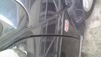

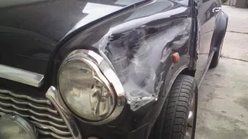

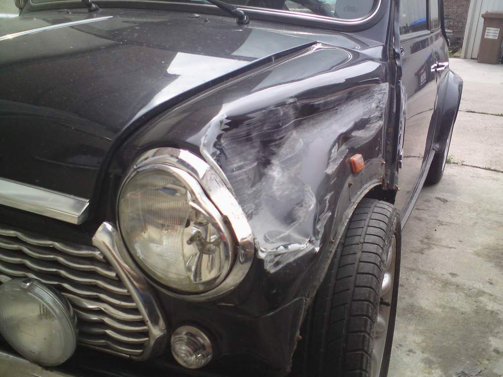

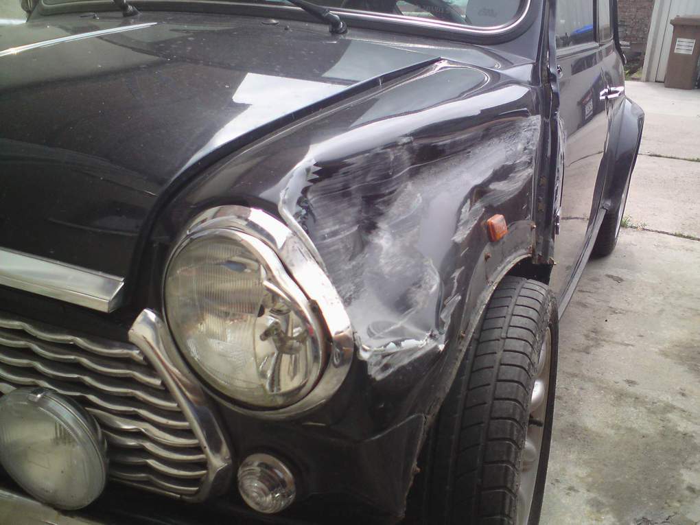

    Du meinst ungefähr so, oder... :scream::madgo: :scream:
    lg Doris
  • Hatten wir das Bild nicht letztens schon mal?:confused:
    Ja stimmt - eigentlich wollt ich das hier nehmen, aber irgendwie sieht man da nicht so viel dachte ich mir *sorry*
    lg Doris
  • Wenn ich die beiden Bilder so anschaue sehe ich das eher als Bagatellschaden als ein großen Schaden an. Sowas habe ich schon mal an einem Tag wieder gerichtet (10h) ... (nimm das bitte Nicht als Maßstab...)
    Kurz die Motoreinheit mit Vorderachsrahmen ausbauen, Motor auf anderen Vorderachsrahmen stellen, (und kurz dabei noch die Endübersetzung ändern...:)) Und wieder einbauen und los gehts!
    Ingo
    Ingo

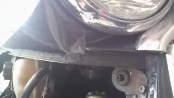

    Ich sag ja, daß das ein blödes Bild ist, denn das eigentliche Problem ist eigentlich das...
    ..schweißen und lackieren...
  • Oder geradebiegen und erst mal fahren. So gammlig wie die Karre ist (siehe auch gespachteltes Dreiecksblech) ist da bestimmt viel zu tun wenn man erst einmal mit dem Blech anfängt.(MPI!)
    Ingo
    Ingo
    der mini auf den bildern ist nicht der mpi um den es ursprünglich in diesem thread ging.
    die unnötigerweise geposteten bilder verwirren etwas .
