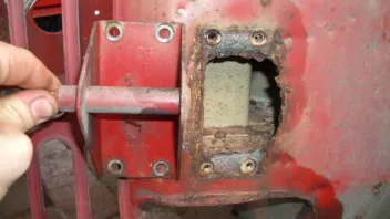

    Bei mir sah es so aus:

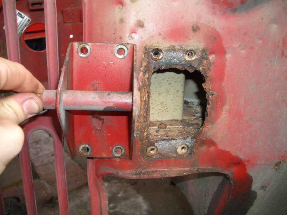

  • Wieso ist an dem eingeschweissten Blech der Halterung ein Ausschnitt? Zum Wachsreinsprühen? Oder nur ein Guckloch?
    das Bild zeigt den Zustand vor dem schweißen und nach dem "entrosten" :D

  • das Bild zeigt den Zustand vor dem schweißen und nach dem "entrosten" :D
    Genau ;)
    Und das "Guckloch" befindet sich in o.g. Verstärkungsblech.
    Dieses "Guckloch" wird zuerst mit einem exakt eingepassten Blechstück (1,2mm) stumpf verschweißt verschlossen.
    Schweißnaht plan versäubern und alles mit Zinkstaubfarbe (Schweißprimer) behandeln.
    Jetzt einen größeren Flicken (0,8mm) exakt in das äußere Blech einpassen, auf der Rückseite wieder mit Schweißprimer behandeln und stumpf einschweißen. Auf der Fläche auch durch ein paar Punkte (vorher bohren) mit dem Verstärkungsblech verschweißen.
    Alle Schweißpunkte und die Naht rund herum plan versäubern, primern, lackieren.
    Danach den, auf der Rückseite lackierten Halter entweder satt mit Mike Sanders oder einem vollflächigen Bett Karosseriedichtmasse verschrauben.
    An die Rückseite der Reparaturstelle (in der Traverse) kommt man mit Hohlraumversiegelung oder auch Mike Sanders vom Innenraum her mit einer flexiblen Hohlraumsonde ;)
