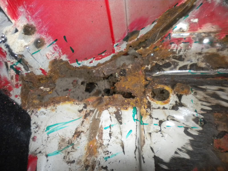

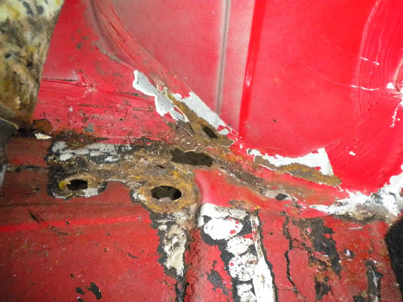

    bei mir müssen beide innen- und außenschweller getauscht werden - werde das mit einem teil machen, wo innen-, außenschweller und auch noch ein teil vom bodenblech (..."bis zur ersten sicke") dabei ist (rost zieht sich auch zum teil noch ein stück ins bodenblech rein!). jetzt meine frage: karosserie versteifen? ja/nein? kann/muss? ...hab da mit der sufu so einige meinungen dazu gefunden, aber was soll man jetzt wirklich machen?

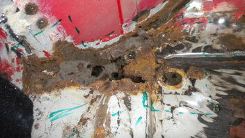

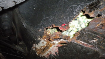

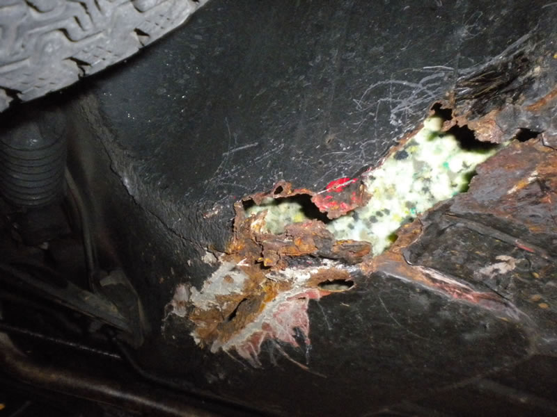

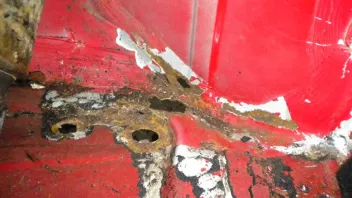

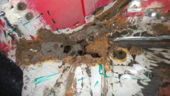

    und zur zweiten frage hab ich zur besseren erklärung mal ein paar bilder gemacht! ich würde hier alles was nicht vom neuen schwellerteil schon "ausgebessert" wird, mit dem raustrennen der rostigen stellen und reinschweissen eines neuen bleches machen. also, am radkasten und unterhalb der pedale. wäre das soweit vertretbar, oder würdet ihr die sache anders angehen? mit welchem verfahren würdet ihr hier schweißen - lochpunkt?

  • ... aber immerhin....
    zu 1.
    versteifen ja, wenn der gesamte schweller (innen/aussen/einstiegsblech) herausgetrennt wird. beim einpassen des reperaturteiles die spaltmaße der tür beachten. also bei eingebauter tür ausrichten...
    zu 2.
    ich würde stoß verschweißen, mit eingepassten, selbst angefertigten blechen. langsam punkt an punkt setzen, zeit zum abkühlen lassen und danach die schweißnaht bündig mit dem umliegenden blech versäubern.
    das hat den vorteil, dass keine spalte entstehen, die neuerlichen rost begünstigen
    gut schweiß ;)
