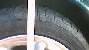

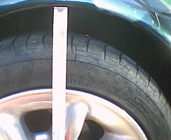

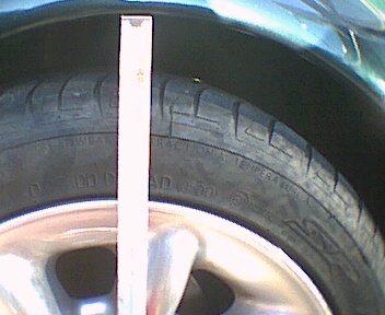

    Original geschrieben von Sebbo
    hab das fahrwerk (hilos) einbauen lassen, vorne sind jetzt noch ca.2cm luft zwischen kotflügel-rand und reifen... ich glaub von ehemals 5cm und hinten 3cm von ehemals 7cm....angaben ohne gewähr, wenn ich morgen dazu komme mess ich nochmal nach!
    sorry, masse warn irgendwie anders, egal....(komisch das noch keiner von euch gemotzt hat=>unrealistisch :o :rolleyes: ) extra mööp für mich
    hab jetzt nochmal neu gemessen, jedoch n bisschen anders, unzwar ausgehend von alu-felgen-rand bis unter kotflügel (13" sportpack) hier ergeben sich vorne und hinten genau 10cm.
    siehe auch foto (der weiße balken auf dem foto ist der meterstab)
    ps: vielleicht kann ja mal jemand bei seinem original nachmessen, damit (ich) wir ungefähr wissen wie tief er jetzt ist....

  • mpi / Sportspack / 13" Minilites, nach 48tkm:
    Gemessen wie auf Deinem Foto, bis zur Mitte vom Felgenrand (wo der Wulst den Zollstock berührt)
    Vorne beidseitig 10,5 cm
    Hinten 12 cm / 13 cm
    Hinten hat Rover eine neue Verbreit. montiert wg. Unfall...
    Die Verbreiterungen sind nicht unbedingt alle gleich montiert scheints...
    Arick

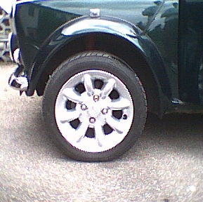

  • sieht so aus....:confused: .....somit hätt ich mir das vorne ja sparen können....aber nee nee....
    schaut euch das bild mal an...die foto-datei ist ende märz datiert, also vor dem tieferlegen....da erschlägt einen ja der rote koni dämpfer!

  • Das ist, als hättest Du keine Federung mehr. Der Stoßdämpfer lässt sich nur x cm zusammendrücken, dann kommen die Hälften innerlich aneinander. Der Dämpfer geht dabei schnell kaputt. Das passiert bei mir wenn ich mit ~20kmh über einen ~5cm Bordstein fahre (weiß nicht mehr genau!). Das gibt einen mords Schlag, und der Wagen springt richtig hoch. Da federt dann nur noch das bisschen Reifenflanke der 13"er, sonst nix. Ist mir einmal passiert, dabei hat sich die Benzinnotabschaltung sogar aktiviert. (Nasse Kurve :D)
    Insofern hat minimotorspot offenbar recht. HiLo's mit normal-Länge Koni's ist komplett out. Ich hab nämlich keine HiLo's drin.
