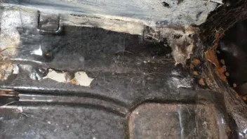

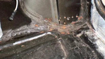

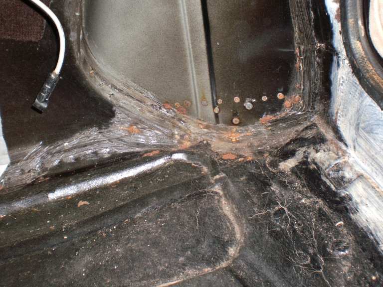

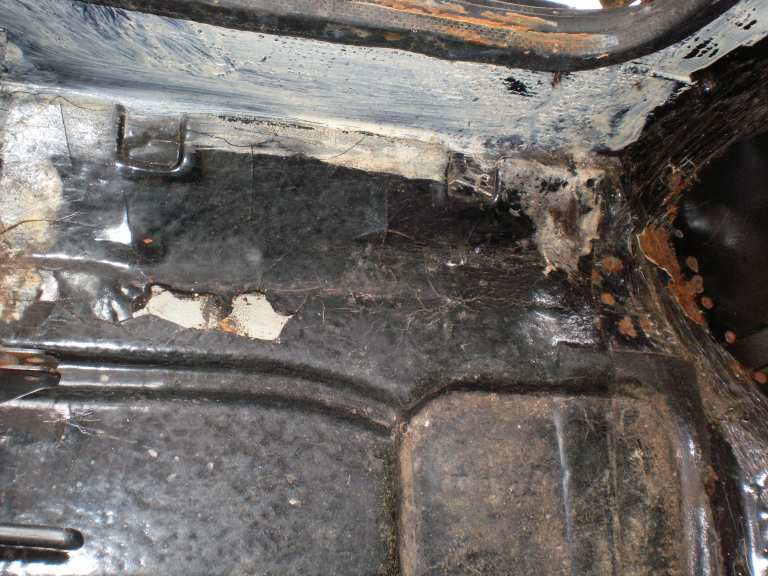

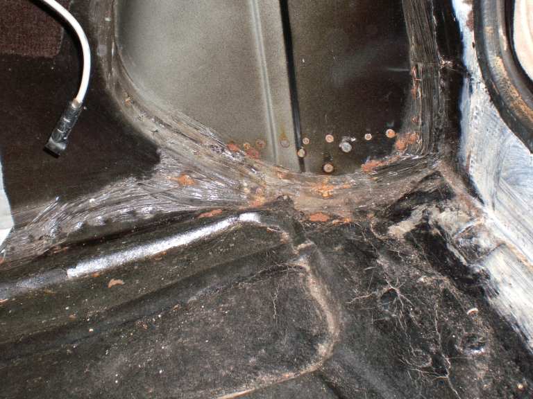

    Ich habe heute mal den Fußboden aus dem Mini rausgemacht un dabei das (sihe Bilder) vorgefunden.
    Zum einen Rost stellen und dann ist an der Seite das dickverschmierte Zeug ganz rissig und lässt sich zum Teil leicht lösen.
    Drunter sieht es dann aber in Ordnung aus.
    Die Radläufe sehen in Ornung aus, Es sind allso keine Dzrchpstungen. Ich glauge eher das Kommt von Innen da ich auch gemaerkt habe das der Tepüpich nass ist. DAher auch raus.
    Reicht es alles abzuschleifen und zu grundieren??

    Panik ist jetzt (noch) nicht angesagt ;)
    Aber man sieht, dass zumindest auf der rechten Seite von außen geschweißt wurde und dann die Innenseite (Brandspuren der Schweißpunkte) nicht wieder versiegelt wurde.
    Auch kommen unter der Karosseriedichtmasse in den Ecken die ersten Rostflecken ans Tageslicht.
    Unter der rissigen Bitumenschicht sammelt sich auch gerne evtl. eingedrungenes Wasser und kann nicht abtrocknen.
    Wasser kann natürlich an diversen Stellen eindringen und die Ursache sollte gefunden und beseitigt werden.
    Diese rissige Bitumenschicht solltest du weitgehend entfernen. Vor allem dort, wo sie lose ist.
    Die Karosseriedichtmasse in den Ecken auch erst mal entfernen und schauen, wie weit die Korrosion da vortgeschritten ist. Wenn noch nichts durchgegammelt ist, gründlich entrosten, grundieren, lackieren und dann wieder abdichten.
    Die "Brandspuren" der Schweißpunkte auch säubern und grundieren/lackieren.
    Sind schon erste Durchrostungen vorhanden, kannst du das mal "deinem Karosseriespezi" zeigen und mit dem einen geeigneten "Schlachtplan" für die weiteren Maßnahmen planen und ggf. entsprechend Finanzen zusammentragen ;).
    In dem Fall reicht dann auch erst mal nur so gut wie möglich zu entrosten und eine temporäre Versiegelung um zumindest das Weiterrosten zu verlangsamen, bis dann korrekt repariert (also geschweißt) wird.
