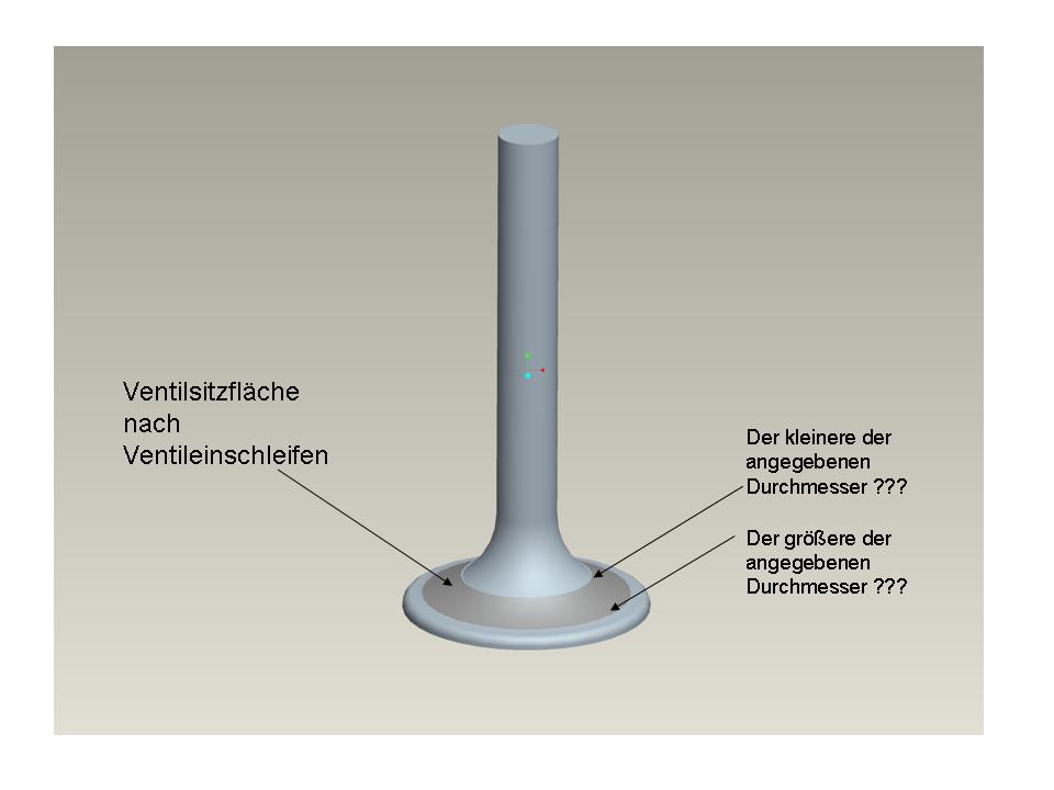

  • Danke für die Mühe,
    nur ne Verständnisfrage:
    Die beiden angegebenen Durchmesser, kann ich von denen auf die Breite der Ventilsitzfläche schließen?
    Ich hab mal schnell ne Skizze gemacht.
    Verbessert mich bitte, wenn ich das falsch verstanden habe.
    Markus
  • Ah ok,
    dann hab ich es jetzt glaub ich verstanden...
    Danke für die schnelle Hilfe!
    Grüße Markus
