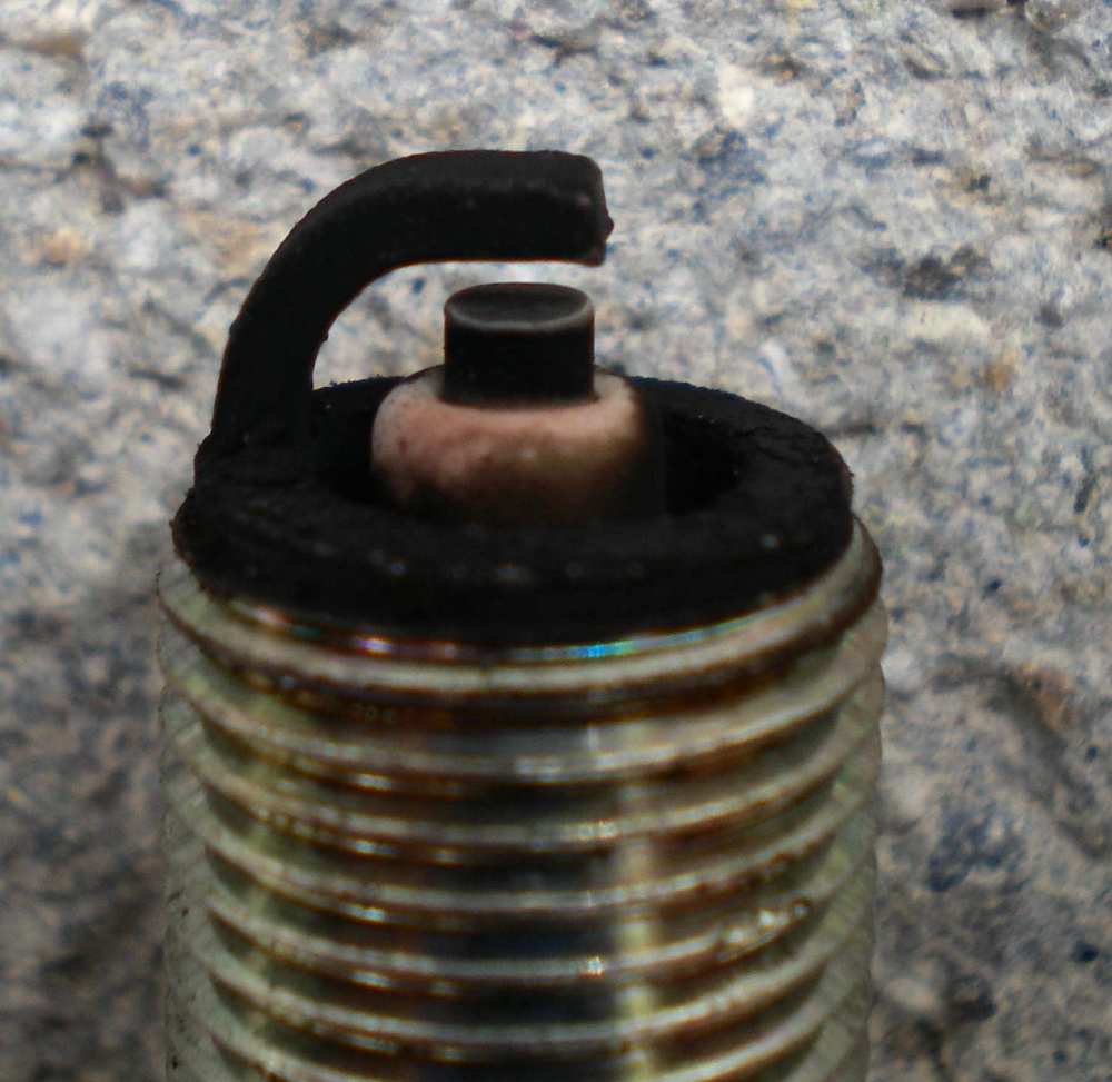

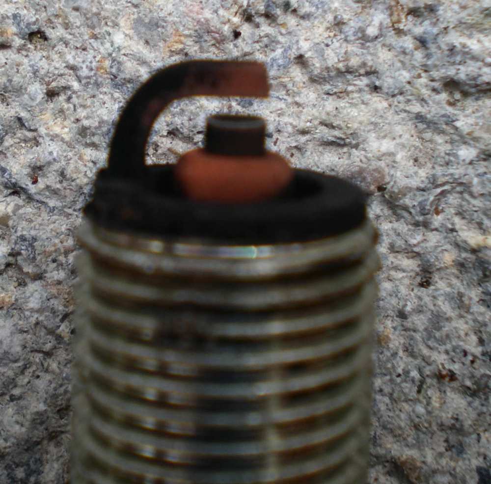

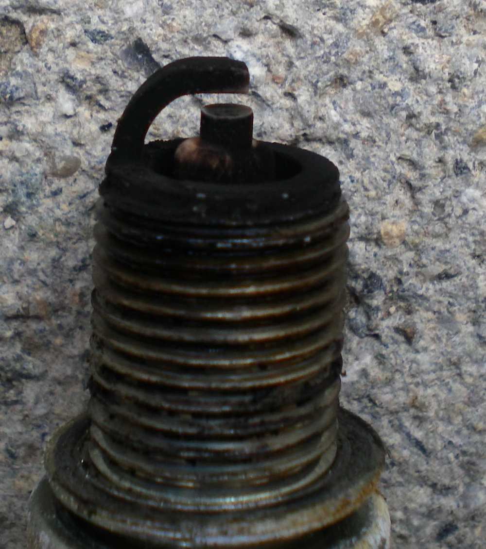

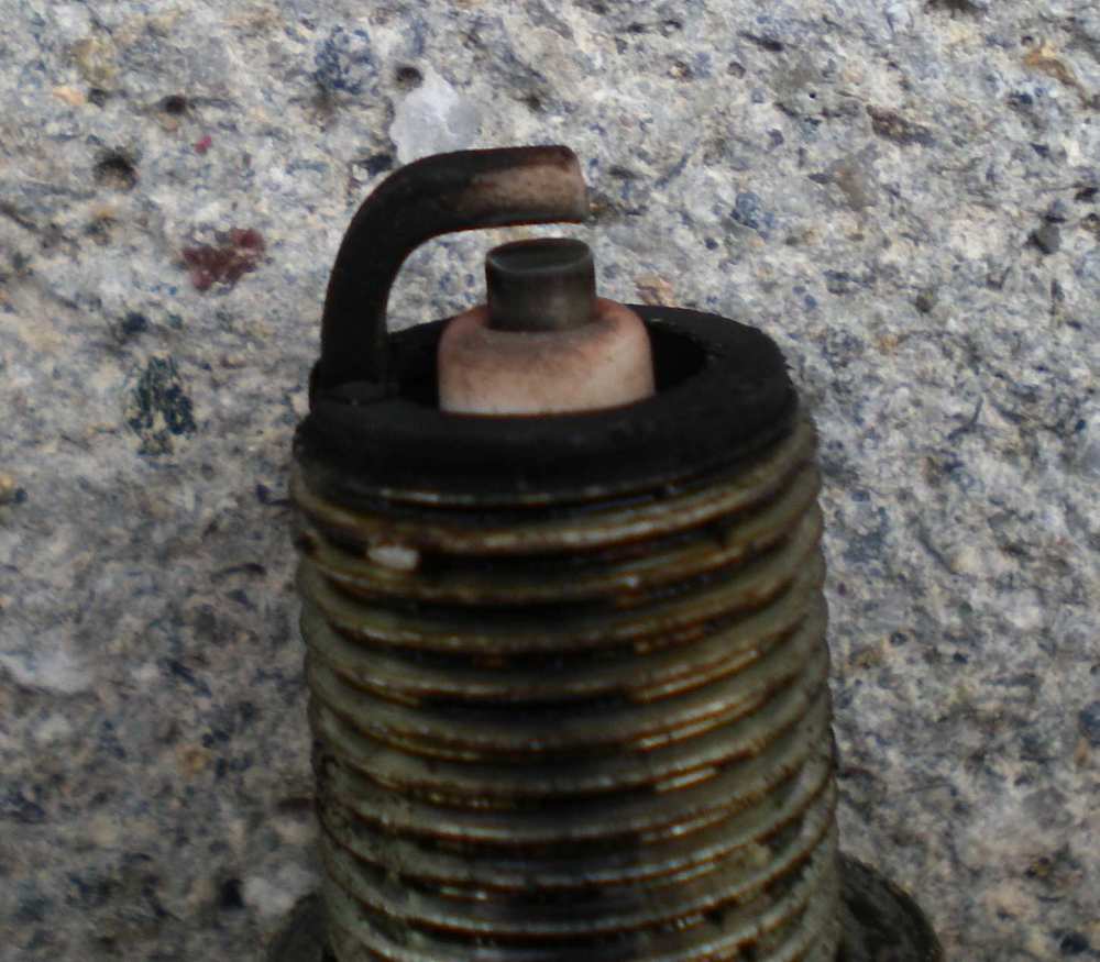

    Ich hatte letzte Woche ein Termin für ASU und TÜV.
    Bei der ASu hat sich ein Wert von >6 % ergeben, nach guten dazutun wurde dann mit 0,2.. % die ASU bestanden.
    Der hohe Wert deutet wennich alles was ich im Forum gelesen habe auf zu fettes Gemisch hin. Das würde dann auch das "verschlucken" des Motors bein Gasgeben erklären. Aber auch dass er bei ca 3600 U/min überhaupt kein Gas mehr annimmt?

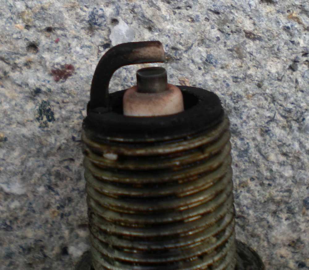

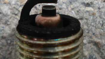

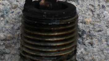

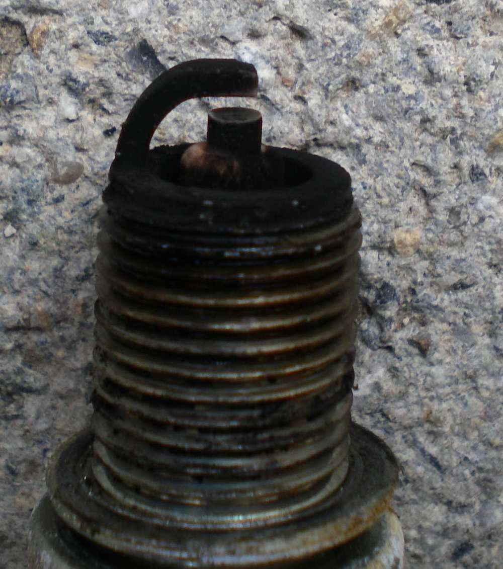

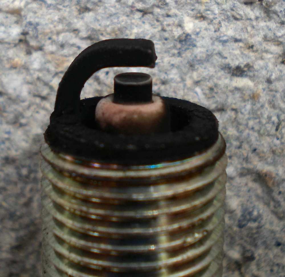

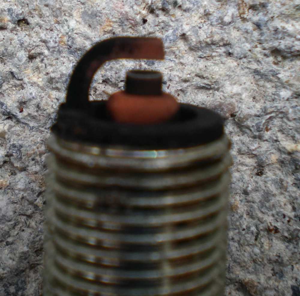

    dann ahb ich eben mal die Zündkerzen ( sind Champion RN7YCC ) rausgedreht und alle sehen anders aus(?) siehe Bilder.
    der Moter ist orginal 998ccm Bj.86 (soweit ich das weiß).
    Meine Frage jetzt:
    Liege ich mit meiner esten Vermutung (zu fett) richtig,
    und wenn ja, warum so verschiedene Zündkerzen farben.....
    wenn das :
    würde sagen ja
    grau: zu mager
    braun: optimal
    Schwarz: zu fett
    stimmt hätte fast jeder Zylinder eine andere Mischung???
    Kerzen gezählt vom Kühler weg nach links.
  • Ohne Bilder angeschaut zu haben:
    --Falsche Kerzen montiert (Wärmewert)
    --Düsenstock vermutlich uralt und oval ausgearbeitet
    --Gesamte Einstellung = Ventile, Zündung(samt Einzelkomponentenkontrolle), Vergaser vermutlich seit sehr langer Zeit nicht mehr erledigt.
    Ein MINI ist 50 Jahre alt, egal wann gebaut, und benötigt alle 5.000 Kilometer einen Öl- und Filterwechsel samt kleiner Inspektion.
    Wenn Obiges alles systematisch (!!) durchgearbeitet worden ist, dann läuft er auch wieder gut und macht viel Freude.

  • Keine Hochnäsigkeit, aber eine 'technische Watschen' im Sinne des Minis.
    Die letzte AU muß 1 Jahr her sein. D.h., der MINI hat 1 Jahr lang keinen professionellen Service bekommen !?
    Wenn ja, wie soll er dann vernünftig laufen und Spaß machen.
    Er benötigt jetzt einen kompletten Service mit allem Drum und Dran.
    Ist bekannt, was alles dazugehört ?
    Sind die Fertigkeiten handwerklich da, um das alles selbst ausführen zu können ?
    Es ist nicht die Frage, was zuerst gemacht werden muß. Es muß alles gleichzeitig gemacht werden !
    Und das weggelassene Schläuchelchen ist wohl das zum Magnetventil in Fahrtrichtung rechts, und die Aussage der Werkstatt stimmt.
    Also, bei Nichtkönnen eine Werkstatt beauftragen mit einer großen Inspektion gemäß ROVER Serviceplan.
    Wenn eigenes Können und Werkzeug da ist, dann einen kompetenten Händler aussuchen, mit dem den Umfang der Inspektion absprechen.
    Dadurch wird der sowieso notwendige Teil der Teile soforft geliefert und der Rest nach erfolgter Feststellung des Bedarfs.
    So wäre der richtige Weg (einer von beiden).
    Andreas Hohls
    P.S.: Die Verbrennung ist zu fett und der Düsenstock ziemlich sicher hinüber (Vermutung)
