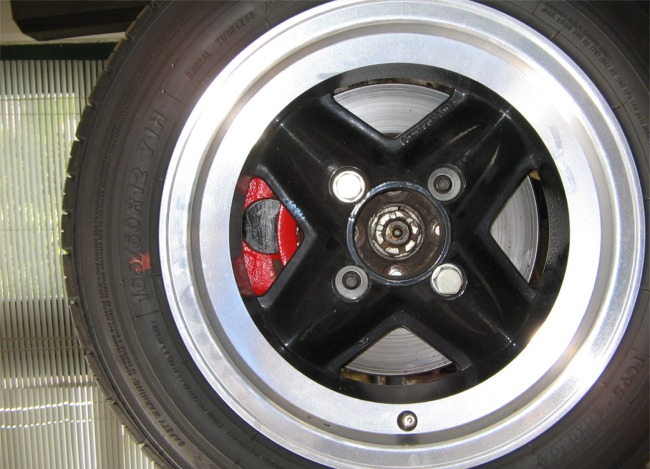

  • Unter die Revolution RFX 12" Felgen passt auch die 13" Tarox Anlage ;)
    Aber natürlich kann man da fast alles aus anderen Fahrzeugen auch verbauen.
    dietmar
  • Die Tarox hat ja auch "nur 9,25 Zoll" Scheiben.
    Wilwood passen auf jedenfall nicht unter 12" Supalight. Zumindest nicht mit 10" Scheibe.

    PS: Bei einer 7,9" Bremsscheibe könnten - 165er Bereifung unterstellt -
    eventuell manche 10-Zoll-Felgen auch unterbringbar sein ..... das
    würde u.U. einen richigen "Sleeper-Look-Mini" ermöglichen.
  • PS: Bei einer 7,9" Bremsscheibe könnten - 165er Bereifung unterstellt -
    Ja, es gibt einige Felgen die drüber passen :)
    Bei wird es etwas weniger 16v Hubraum, dafür möchte ich es trotzdem mit 10" und 165er breite wagen :)
