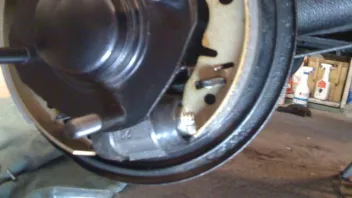

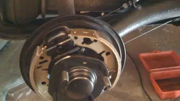

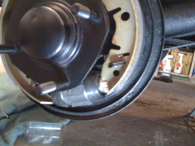

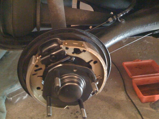

hier ist noch ein Bild des "fehlerhaften" Rades.
Vielleicht sieht einer ja was -

Jetzt, wo die Bilder freigeschaltet sind, kann man das auf dem linken Bild auch schön erkennen
