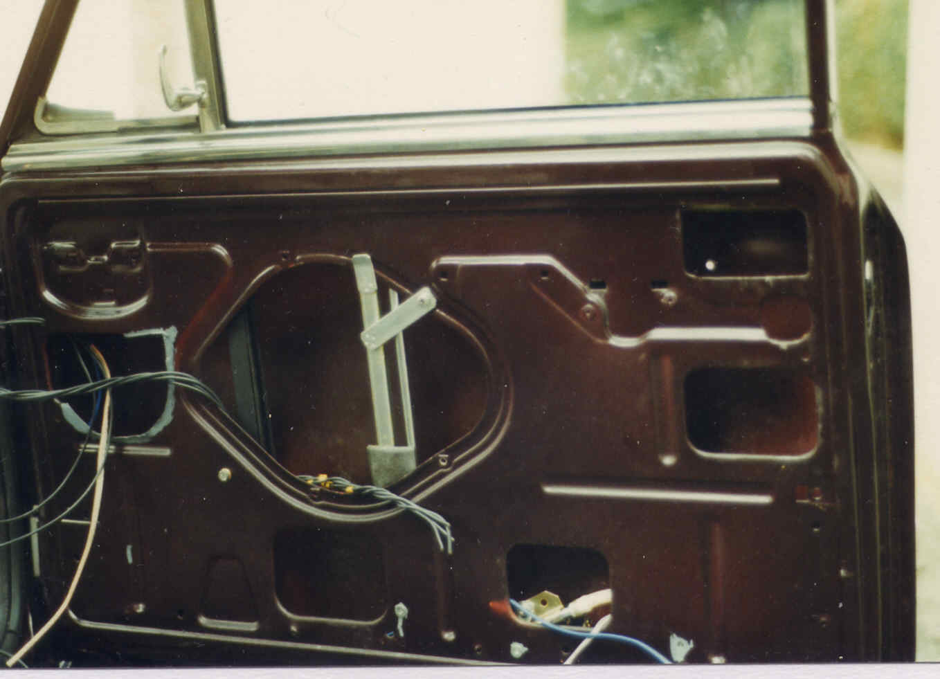

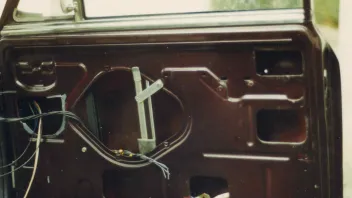

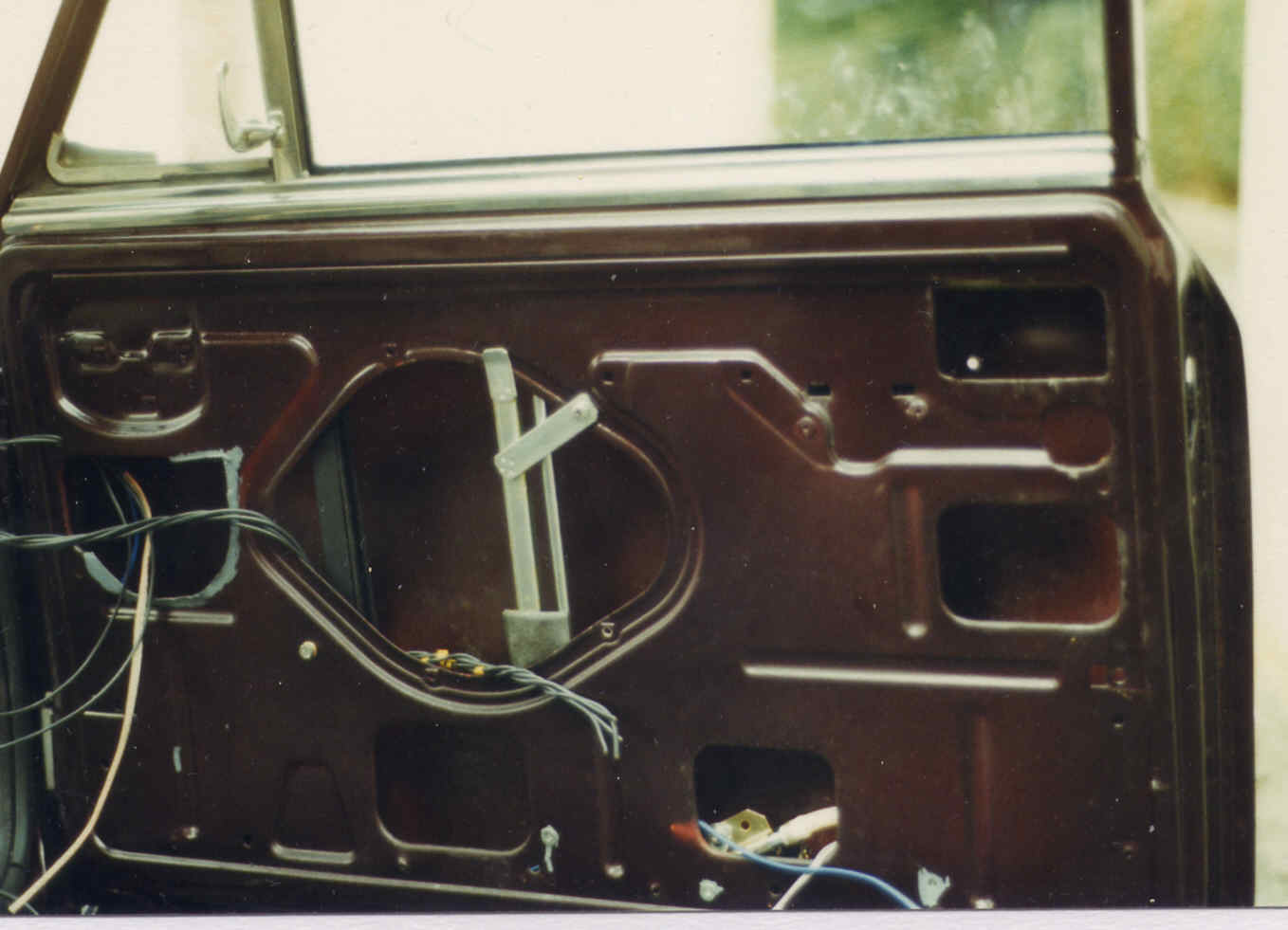

  • Hallo Tom,
    vielen Dank für die schnelle Antwort. Das Bild ist leider noch nicht freigeschaltet. Hoffe es bringt die "Erleuchtung"
    Mein Mini hat noch keinen Seitenaufprallschutz und mein Problem liegt bei der Befestigung des Mechanismus an der Scheibe. In das an der Scheibe befestigte Blechprofil mit der Nut soll eine Schiene geschraubt werden...nur das passt nicht :madgo: Danach Scheibe in die Tür...kein Problem...und dann der Mechanismus samt Motor ebenfalls in die Tür...auch das funktioniert problemlos...alles einrichten und festschrauben...
    Einzig die Verbindung mit der Scheibe passt nicht

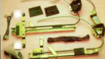

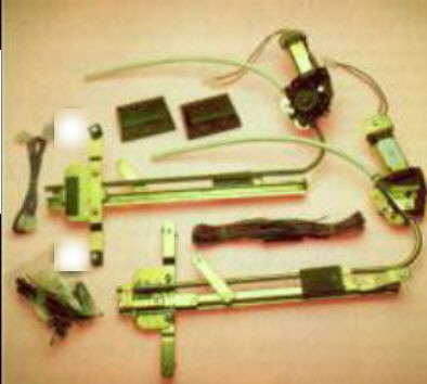

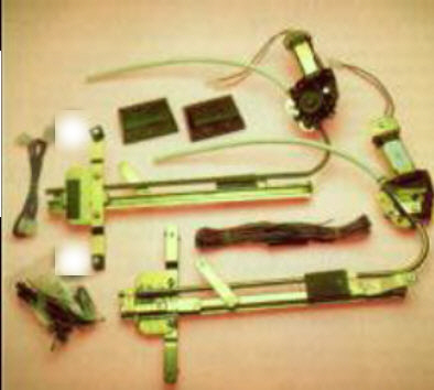

  • Guten Abend
    Bei meinen war keine Schiene die noch eingeschraubt
    werden mußte.Die Scheibe wird direkt auf dem Heber
    montiert.
    Beim original Kurbeltrieb sind zwei kleine Rollen die in
    das Profil gesteckt werden.
    Beim elektrischen sind es zwei Formteile aus Kunststoff
    die in die Führung der Scheibe kommen.
    Anbei noch ein Bild vom Einbausatz.Hab da mal die Teile
    versucht weiss zu markieren.
    Schönen Abend noch
    LittleTom
