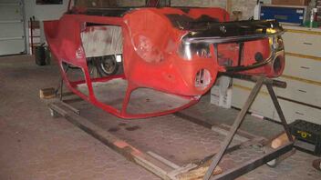

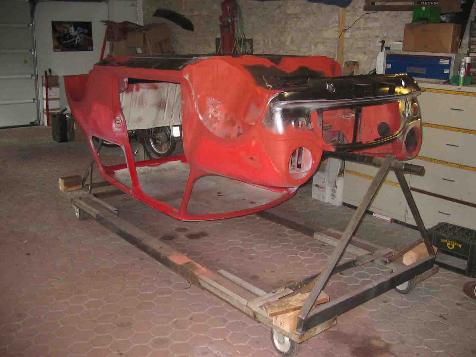

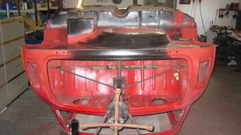

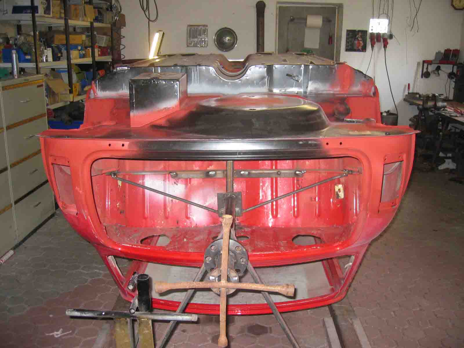

    nach entfernen des kompletten Bitumens am unterboden kamen ein paar Rostlöcher zum Vorschein... (oh Wunder)
    Bodenbleche beidseitig, Innenschweller beide Seiten, dann hat so ein Profi einen schönen breiten Streifen von unten auf der gesamten Länge gegengebraten um Löcher zu verschließen, die oben schön weitergerostet haben unter dem Bitumen. :scream:
    nach genauerer Inspektion bin ich zu dem Entschluss gekommen das nur ein ganzer Boden Sinn macht, alles andere wäre Pfusch und würde eine Mosaik ähneln...
    http://allbritt.de/etk_detail.asp…lnummer=CZH2669
    Nun die Frage der genauen vorgehensweise.
    Geplant ist ein Spieß
    http://members.tripod.com/~miniwww/rotisserie.htm
    Karosse is eh leer da würde das am meisten Sinn machen...
    Wie gehts dann weiter ?
    Innen alles verstreben ?
    A-B Säule beide seiten
    A-A Säule
    B-B Säule
    das ganze noch untereinander verstreben und gut ist das ? oder hab ich was übersehen ?

  • Gut, dann kommt gleich noch die Quertraverse dazu,
    weil die ist auch gerne faulig.
    Mit durchschnittlichem Pech dann auch gleich die Aussenschweller sowie die vorderen Aufnahmepunkte für den hinteren Hilfsrahmen.
    Oder sprich alles unterhalb der Türkanten...
    POWER!!!!!!!!!!!!
    Jeremy Clarkson
    die steht schon hier in der Garage bereit
    Hab ich vergessen zu erwähnen, die kommen natürlich auch gleich neu, alles andere wäre Pfusch.
    so wars geplant...
