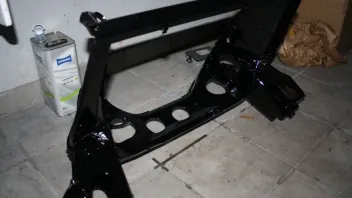

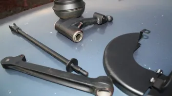

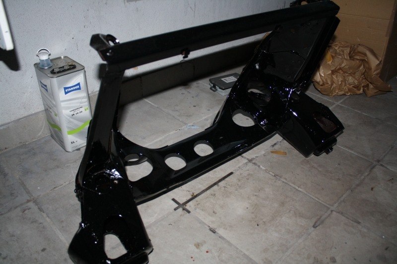

  • Hatte wenig Zeit in den letzen Taagen, weil ich theo. Zwichenprüfung hatte und am Samstag praktische Zwischenprüfung habe!
    Aber ganz stehengeblieben ist das Projekt noch nicht ;)
    Bremssättel sind schon auseindergebaut, gestrahlt und bekommen neue Dichtungen!
    Hilfsrahmen, Lenkgetriebe und ein paar Achs-/fahrwerksteile gesandstrahlt und lackiert...
    diese woche kommen neue Traggelenke, Gummis, usw usw.... Dann ist der Hilfsrahmen vorne hoffentlich bald wieder drinnen!
  • Bremssättel sind schon auseindergebaut, gestrahlt und bekommen neue Dichtungen!
    Da waren aber Profis am Werk, ihr habt die doch hoffentlich nicht geteilt, oder?
    Sinnvoller wäre zuerst strahlen, dann soweit nötig zerlegen, reinigen und dann Beschichten/Verzinken lassen.

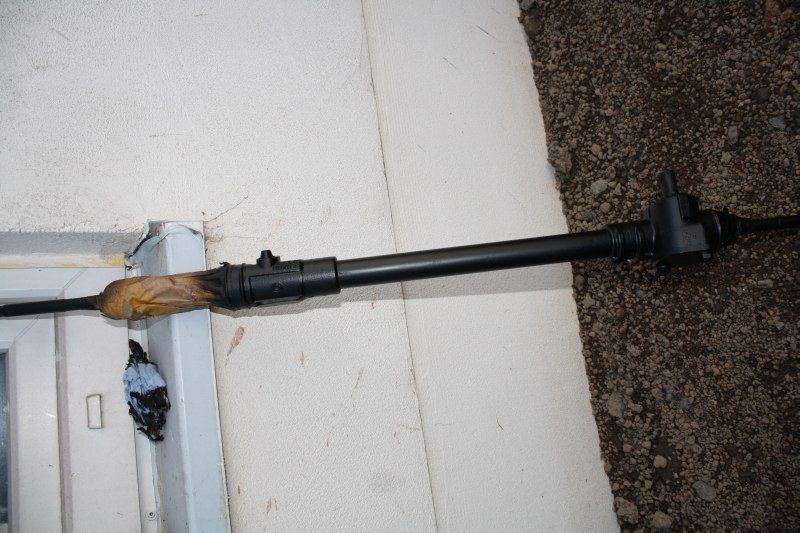

    Beim Lenkgetriebe ist mir etwas unklar, was man da stahlen müsste. Alle die ich herumliegen habe sehen gut aus und bedürfen nur inwändiger Überholung.
    Wollt ihr nicht zuerst mal die Blecharbeiten erledigen, dann lackieren, bevor ihr den wieder zusammenbaut?
    Oder muss es bei euch schön aussehen und die Technik ist egal? Außen hui, innen pfui!
    dietmar
  • Da waren aber Profis am Werk, ihr habt die doch hoffentlich nicht geteilt, oder?
    Über das Zerlegen von Bremssätteln gibts keine eindeutig sachlich kompetente Aussage .
    Wer sich an einem Bremssattel vergreift ( und da ist es egal , ob nur die Dichtungen getauscht werden oder das Ding zerlegt wird ) sollte sich im Klaren darüber sein , was er da macht .
    Der bessere Weg ist natürlich ein AT-Sattel .

    Wieso sollte das ein Problem sein wenn Ich ihn teile?
    Lenkgetriebe ist okay, also musste nur die Optik verbessert werden oder ist das schlimm das ich es neu lackiere??
    Wir machen zuerst die Achse und bevor die wieder rein kommt den Motorraum strahlen, bearbeiten lackieren usw.... wenn die achsne und der unterboden soweit fertig sind kommen die richitgen bleckarbeiten!
    Es geht nicht nur ums schöne aussehen, die Technik wird auch überholt!

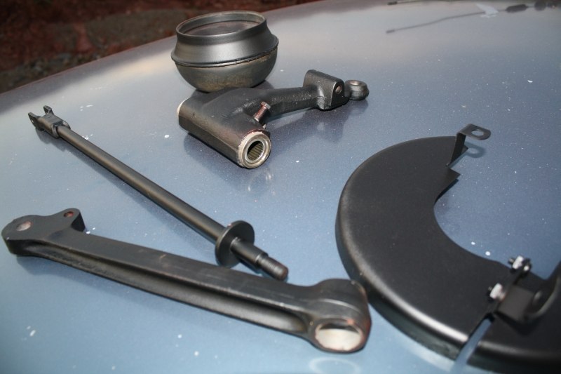

    Heute habe ich den Motorraum angefangen zu strahlen und mein Bruder hat das Abschlussblech hinten rausgeschmissen :cool:
    Ein paar Teile sind heute auch gekommen:
    - Abschlussblech
    - SChweller
    - Stahlflex Bremsschläuche
    - Traggelenke für beide Seiten
    - 2x Spurtstangenköpfe
    Renn Mini 1.3 '88
    Mini SPI 1.3i - Blue Star
  • Hallo,
    zum einen bei dem rot grundierten gehe ich davon aus, das ist nach dem Strahlen zum vorübergehenden Schutz...Da sind ziemlich viele Bonuslöcher gegenüber Eurem früheren Programmm.
    Bei den gestrahlten schwarzen Teilen sind die Gummifederelemente dazwischen, die altern...nach grob 10-15 Jahren ist deren Wirkung weg. So als Anregung.
    Die Schwellerbleche sind die etwas billigeren, da fehlen die (sinnvollen) Lüfungsöffungen. Einfach am Auto mal sehen wie das Origianl gehört. SIt besser.
    Ansonsten, schöne Bilder und schön schnell...aber auch vereinzelt Befürchtungen bestätigt...
    Gruß aus Mainz René
  • Hallo,
    Genau, nur vorrübergehend, sonst ist das morgen doch wieder voller rost :P
    Ja ich weiß, Lüftungsöffnungen kommen noch rein!. Danke
