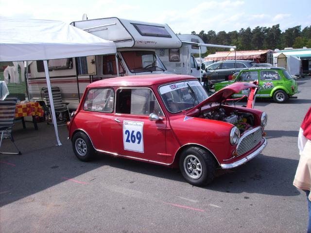

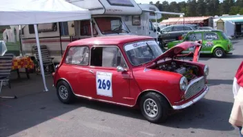

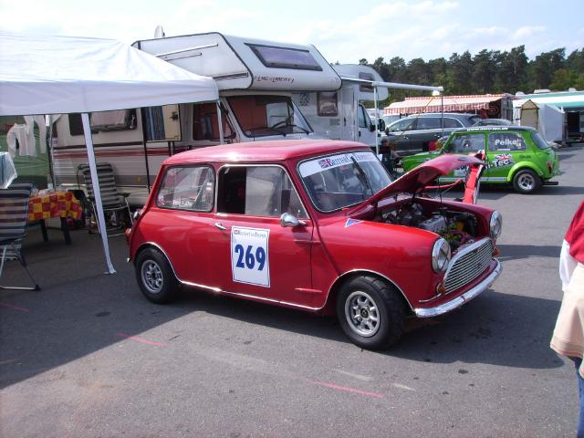

  • Den Rennwagen, der mit offenen Ansaugtrichtern (also ohne Airbox) im geschlossenen Motorraum fährt, den möchte ich sehen!
    Kein Problem.... allerdings wirst Du in dieser Auflösung das nicht erkennen, aber ich schicke Dir das Foto gerne in Orginalauflösung :D:cool:
