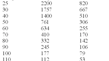

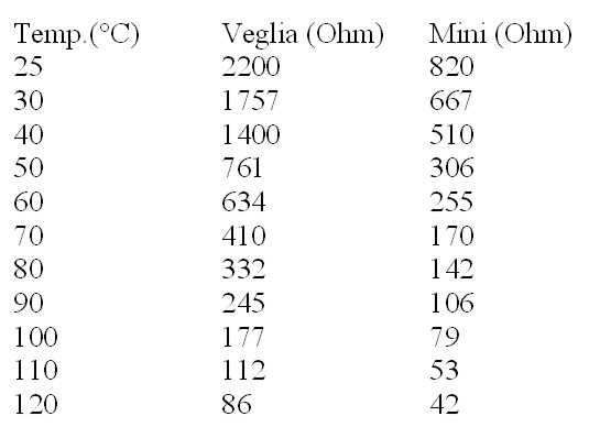

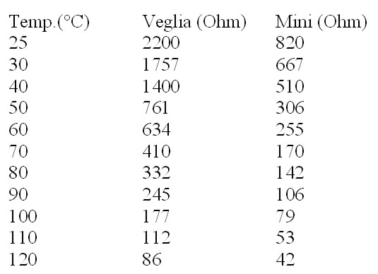

    Ich habe vor Jahren die angehängte Tabelle aufgenommen. Temo fühler stammt aus einem Mini850 BJ 1972.
    minicooper49

    Und vielen Dank für die Tabelle. Egal, welche Daten ich nun zugrunde lege -
    das MOTOMETER MÜSSTE theoretisch falsch anzeigen...
    Dabei zeigt es so schöne Werte an. Egal. Gestern habe ich den MOTOMETER/ VDO Geber in einem meiner "Ersatzmotoren" probemontiert, paßt.
    Wird als nächste Aktion eingesetzt und ich bin gespannt.
