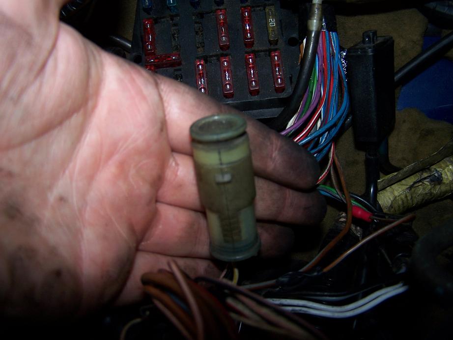

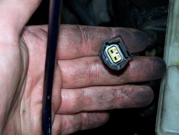

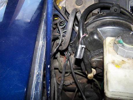

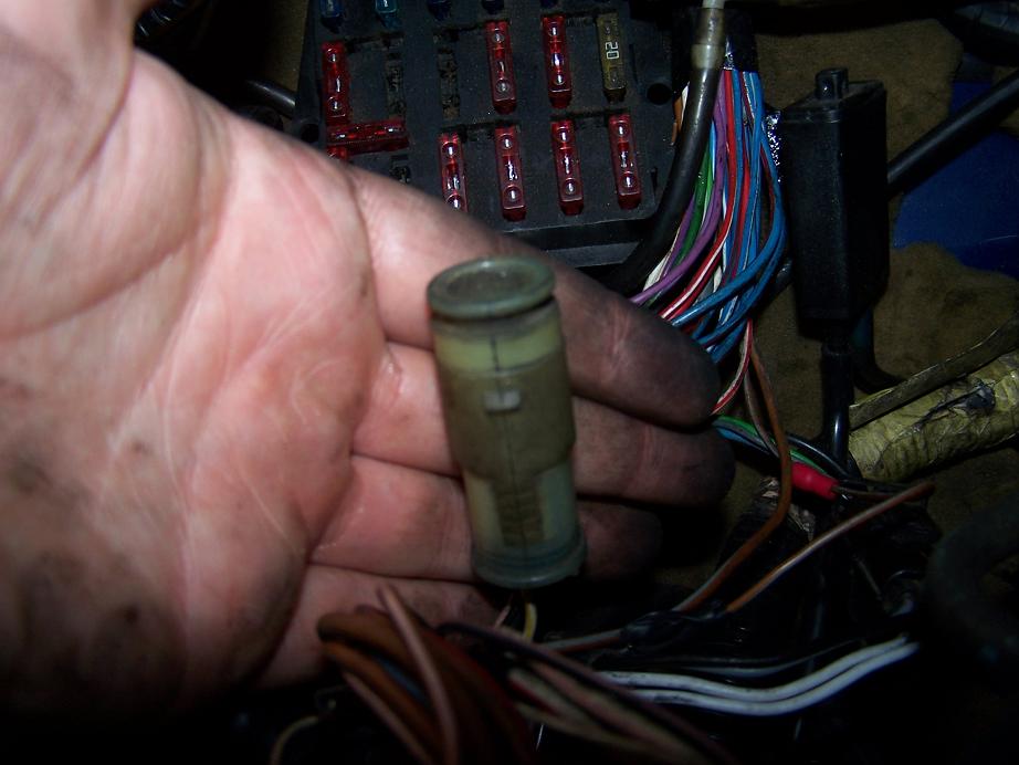

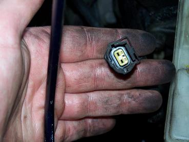

Tag,
weiss zufällig jemand von euch wo die Gegenber dieser beiden Stecker sich verstecken?
LG

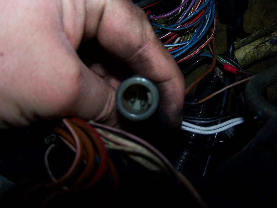

Tag,
LG
Die ersten beiden Stecker (rund,dreipolig) sind die Anschlüsse für das Testgerät (Testbook oder Microcheck). Den anderen kenne ich auch nicht
Nabend....
Wie miniwilli schon sagte ist der erste Stecker für die Diagnose....
Der ander Stecker könnte, wenn ich mich nicht irre, für die Seitenblinker sein.....
Zweiter Stecker: eventuell Hupe!
Kabelfarben würden bei der Diagnose helfen, und dann der Schaltplan vom 95/96er SPI
Farbe ist Schwarz/lila-schwarz...ich schau grad mal im Schaltplan.
Lila-schwarz ist Hupe.
Grüße,
Andreas
Alles klar, ich danke!
