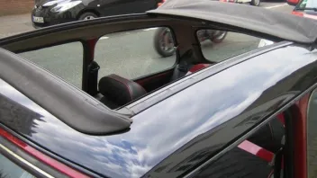

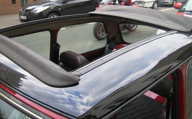

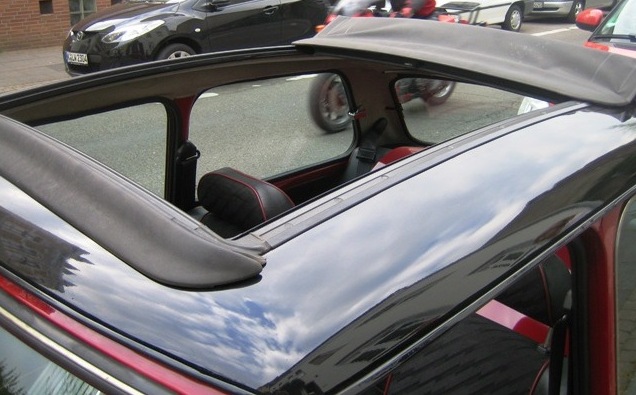

  • hehe ok.....mini ist äußerlich entkernt, faltdacheinbau hat mit vielen pausen knapp einen tag gedauert....man schneidet ja immer erstma weniger raus ;) bin von der quali bisher vollkommen überzeugt. konnt sogar die dachantenne dranne lassen. gut mit dichtmasse versiegelt. wenn die lackierung fertig ist, kommt der dichtheitstest, hab da aber keine bedenken bei......die dachöffnung ist echt extrem, da kommt ja schon cabrio feeling auf ;)

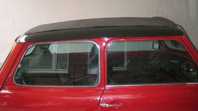

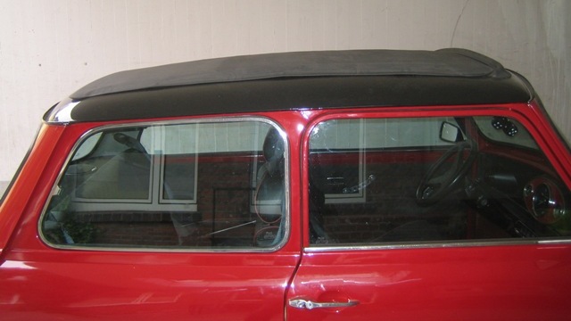

  • Hallo Mini-Freunde, habe Eure Diskussion bezüglich Faltdächern verfolgt. Kann gerne meine Erfahrungen mitteilen, da ich mich seit 1986 mit der Nachrüstung von Falt- und Schiebedächern beschäftige.
    Gerne sende ich auch Fotos eines montierten "Twingo-Daches" zu.

  • so kleiner nachtrag....dichtheitstest ist bestanden. auch bei 120km/h und offenen dach keine extremen windgeräusche. geschlossen fast wie vorher....werde bei gelegenheit und wenn ich den innenhimmel fertig hab mal gescheite bilder machen ;)
