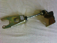

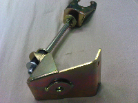

  • Hallo,
    hat jemand diesen Motorstabilisator verbaut (in 91er Vergaser) aus der Beschreibung: "for 1275cc engines with sandwich plate fitted except when PEQ10019 elbow is fitted to models between 1990-92. It will need modifying around the round hole where it sits on the thermoatat housing. Modification will be required for cars with Carbs. Attaches to the bulk head"
    werde ich nicht ganz schlau.
    Bitte um Hilfe Bilder etc.
    Danke.

  • Danke, aber mir ging es nicht um die Übersetzung sondern um die Umsetzung, sollte aber ersichtlich sein wenn die Bilder freigeschaltet sind.
    Julian

    Das dachte ich auch, aber das Teil zur Spritzwand passt im Leben nicht unter den Behälter, die andere Seite ist klar und passt bestens auf den Thermostatdeckel.
    Julian

  • du hast also MSSK1301 von MINI-Spares bestellt? dazu steht im MS Katalog den ich hier habe .... Fits all R/H/D cars from 1990, expect twin point.
    Für L/H/D gibt es bei MS MSSK1302 oder MSSK1303 je nach Termostat mit oder ohne Sandwichplatte
    MS Katalog Stand 2005
    edelrost stahlfrei
  • Super online steht nichts von RHD im Katalog schon, also habe ich mal schön des falsche Teil bestellt :madgo:
    Danke für den Hinweis.
    Mssk1303 scheint es nicht mehr zu geben bzw. online finde ich es nicht
    Hat jemand zufällig Interesse an dem Teil?:D
    Julian
