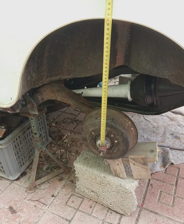

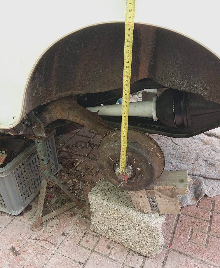

    Habe es geschaft, aber es kommt mir vor, wie wenn der Mini nun auf Stelzen steht? Geht der wirklich noch soviel runter? Vorne mit den alten, harten Gummi sind es 33 cm bis Radmitte. Hinten mit den neuen Gummis sind es 40cm. Eine Riesendifferenz.
  • Wenn deine alten Gummis 2cm flacher waren, kommt das hin. Glaube das Verhältnis hinten waren 1:3? Senken wird er sich schon nach etwas Fahrt.
    Danke Turi, ich hoffe, es kommt so?
    LG Walter.
