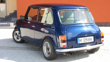

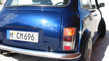

Hast Du ein Foto vom Mini mit 6x12?? *neugier*
Der Silverbullet hat ja 13" Felgen......Wird ja dann doch recht breit mit den 6x12 -
Auf ein Foto wäre ich wohl auch scharf! Mußtest du dafür die Kotflügel ausschneiden, wie bei den 13ern? Das fänd ich nicht so schön...

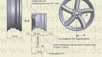

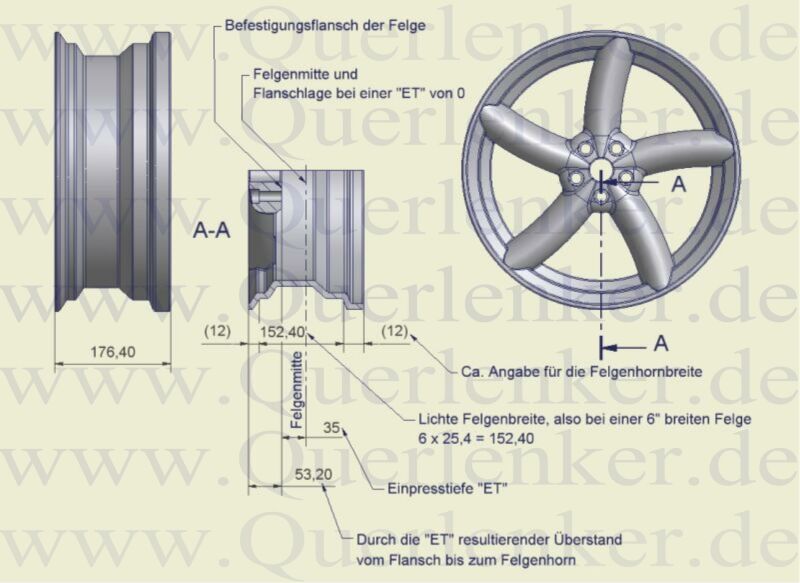

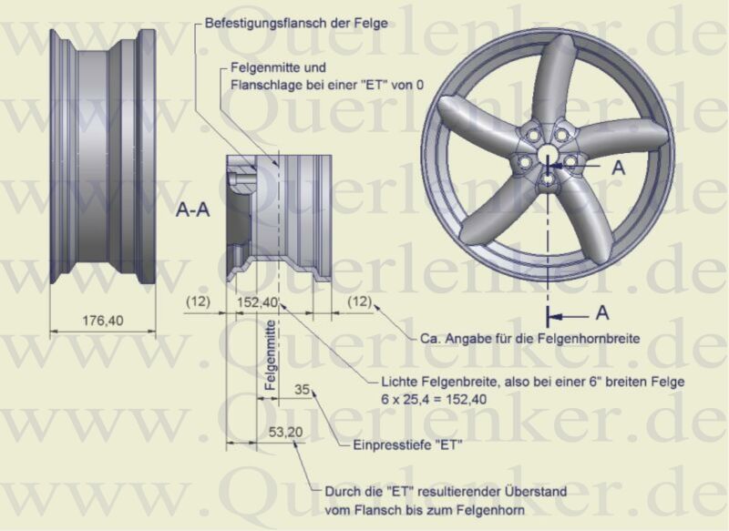

Wie Greeny sagt, der horizontale Abstand (Hebel) der Radlager zum äussersten Rand der Reifenlauffläche ist entscheidend für die Radlagerbelastung. Logo, oder? Die Felgenbreite ist schnurz piep egal! (Solange die Reifen draufgehen)
Es spielen dabei diese 3 Einzelmaße eine Rolle:1) Abstand Radlager zu Radnabenflansch, an dem die Felge drangeschraubt wird. Der ist immer minitypisch konstant.
2) Abstand Radnabenflansch zur Felgen/Reifen- Mittelachse.
Das ist das berühmte ET = Felgen- Einpresstiefe. ET = 0 hieße die Felge sitzt mittig über dem Flansch. Eine positive ET heißt jedoch, dass die Reifen/Felgen- Mittelachse weiter nach innen als der Nabenflansch sitzt. Somit ist eine große ET schonender für die Lager und dieses Maß muss immer abgezogen werden von sonst ungünstigen Abmessungen.3) Abstand Reifen/Felgen- Mittelachse zu Aussenkante Reifenlauffläche. Das ist nix anneres als die halbe Reifenbreite.
Das Gesamtmaß Radlager zu aussenrand Reifenlauffläche ist also:
X = KONST[1] - ET[2] + Reifenbreite[3] / 2Die Felgenbreite spielt keine Rolle!
Die Reifenbreite geht nur zur Hälfte ungünstig ein!
Die ET geht volle Lotte günstig ein - und ist das Wichtigste!Bedeutung Felgenbreite:
Wenn 6" breite Felgen benutzt werden, ist die Gesamtbreite der Felgen (Felgenhornbreite ca.= 12 mm)
bFelge = 6" * 25,4 + 2 * 12 = 176,4 mm (mit 25,4 mm pro Zoll)
Die Reifenbreite aber ist: bReifen = 165mm
Die Felge steht also um (176,4 - 165) / 2 = 5,7 mm beidseitig über die Reifenlauffläche über - d.h. wenn seitl. Bordsteinkontakt, dann Felge versaut und Reifen geschont.
Der Felgenrand ist dann auch innenseitig kritisch, um den Stoßdämpfern etc. Platz zu machen.Prüfung Freigängigkeit:
Um zu prüfen ob der Reifen beim Lenken nicht irgendwo gegen das Blech kommt ist der Abstand Achschenkelbolzen - Aussenkante Reifenlauffläche maßgebend. Das ist ebenfalls das obige Maß X - nur, dass der 1) Teil anders ist, aber auch konstant.
Wenn man nun die Konstanten weglässt, und
Y = X (ohne Konstante) = Reifenbreite /2 - ET
der neuen Reifen mit den vorhandenen Reifen vergleicht, weiß man ziemlich genau um wieviel mehr der neue Reifen weiter raussteht als der vorhandene. Nu kann man mal Lenkübungen machen, und dabei rechtwinklig zum Reifen nachmessen ob der breitere neue Reifen genügend Platz hat beim einlenken - vor allem vorne und hinten an den Kotflügel-Kanten. Und in 'geradeaus' kann man abschätzen, ob der Tüv meinen könnte, dass die Lauffläche oben noch abgedeckt wäre. Wohlgemerkt! - nicht die Reifenflanken sind wichtig, sondern die Lauffläche. Und was genau die Reifenhersteller "Laufflächenbreite" nennen, empfehle ich nachzumessen. Aber ungefähr stimmt's schon.
