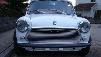

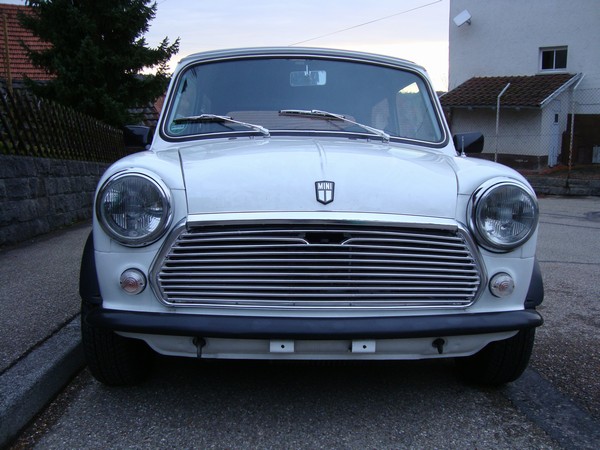

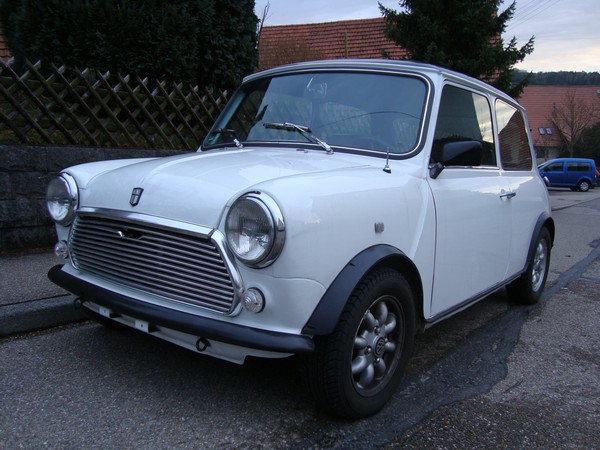

Endlich is es soweit...

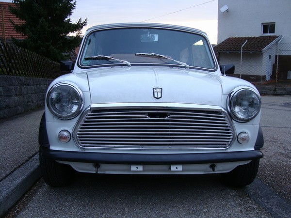

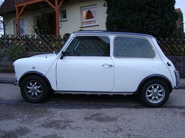

hier die bilders vom mini:

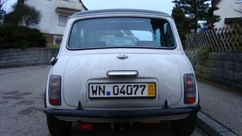

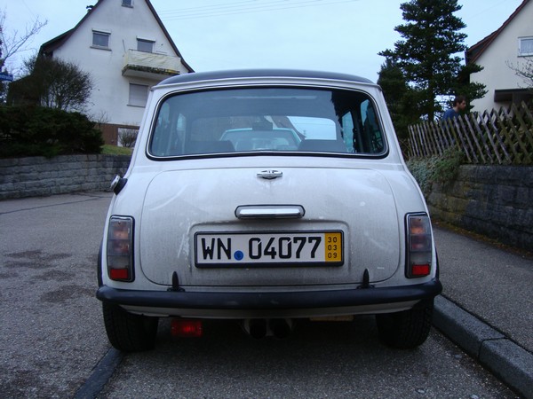

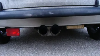

Herzlichen Glückwunsch zum Mini,

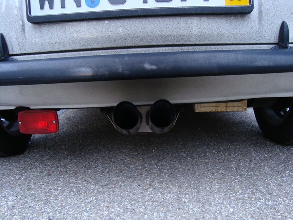

wenn ich mir deine Heckklappe so anschaue würde ich aber öfter nach dem Öl schauen.
Ist natürlich sehr schön wenn man ein Rostfreie Karosserie besitzt, die Farbe ist auch geil.
Matze
jou...
der rußt etwas..
->ölstand checken
->vebrauch notiern (öl)bläut er beim starten?

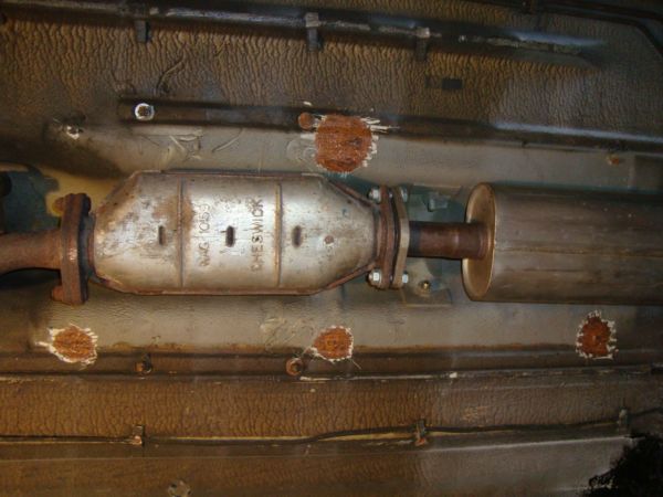

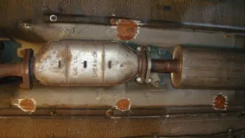

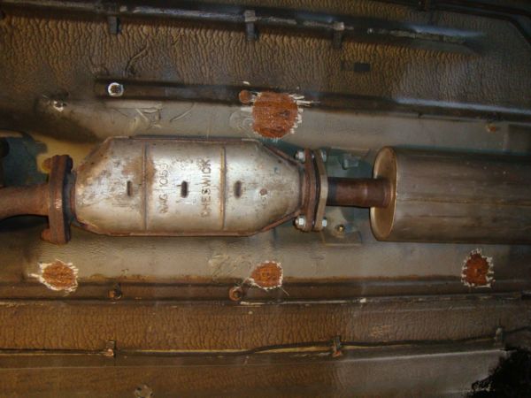

so, hab jetzt am unterboden kleinere roststelen gefunden die ich weg machen will.
erste frage: was sind das für blechschrauben die da raus kommen an den roststellen, sowas kann doch kein blech zusammenhalten?zweite frage: was schmier ich am besten drüber wenn ich den rost weg habe?
da fällt mir gerade aber noch ein dass es sicher die bolzen für den fehlenden hitzeschutz sind?
wenn ja, wie bekommst da neue hin?
wohl loch bohren und schraube durch?
oder kann man so bolzen in ner werkstatt schießen lassen?viele fragen, ich weiß
es gibt gewindestifte zum einnieten, ähnlich einer popniete
anschweißen geht auch -

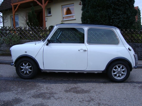

sagma sind die Felgen original vwlites xD :P:P
ich würde auch gewindestifte einschweißen...
und dann schön den rost entfernen (schleifhexe und rostschutzgrundierung)!
Max
dann hab ich was über ostern zu tun;)
ich glaub das sind nur vw kappen onst würde denke ich der lochkreis nicht passen, der passt aber.

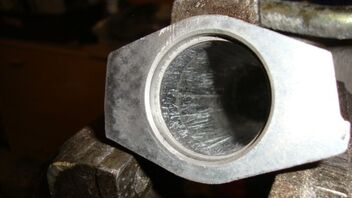

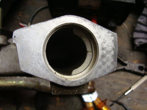

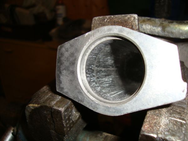

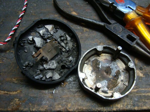

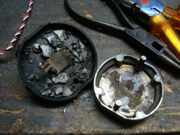

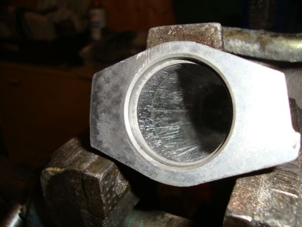

heute habe ich paar komische sachen gefunden...
einspritzeinheit ausgebaut und dann die ansaugbrücke.
brücke mal geschüttelt und da hats gerasselt.

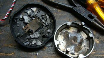

heizigel rausgeholt und reingeguckt, der war total schrott innen, alles überhitzt und verbröselt.
und weiter gings...

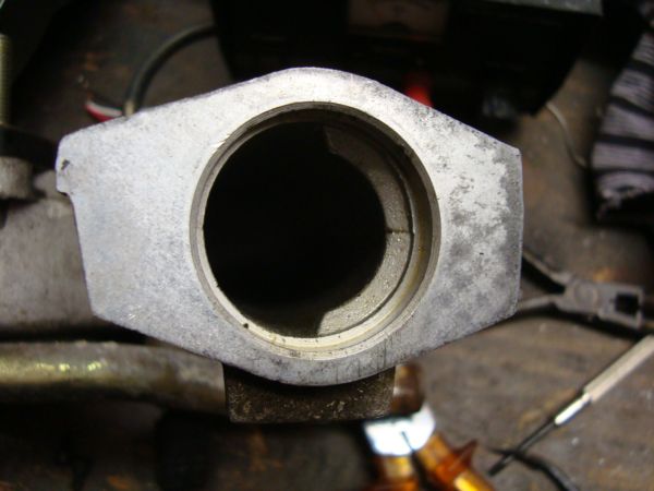

ansaugbrücke hatte schwachsinnige stege in den rohren und hat somit den querschnitt ziemlich stark verengt.
hab ich dann sofort weg gemacht.
den seit längeren angerissenen unterdruckschlauch hab ich dann auch noch gewechselt.
ergebnis ist, dass ein besseres motorverhalten hat und besser durchzieht.
ruckeln was ich hatte ist auch weg. -
heizigel rausgeholt und reingeguckt, der war total schrott innen, alles überhitzt und verbröselt.völlig normal
hab ich dann sofort weg gemacht.die haben schon ihren grund gehabt
Zitatden seit längeren angerissenen unterdruckschlauch hab ich dann auch noch gewechselt.
ruckeln was ich hatte ist auch weg.welch überraschung
und wo sind die komischen sachen?
und weiter gings...
ruckeln was ich hatte ist auch weg.siehst du super sache ist voll das erfolgserlebnis wenn er dann wieder richtig läuft
gratuliere dir dazu
KLAS
schon komisch, die standart brücke die ab werk drinne war hatte diese verengungen auch nicht;). -
nein, nicht komisch.
die ersten hatten diese "ohren" nicht, bis Rover gemerkt hat das sie die abgaswerte verbessern können ohne leistung einzubüßen in dem sie diese verengungen einbauen
das kann aber nicht sehr gravierend bei den abgaswerten sein.
ach, doch, ist schon beachtlich
nix was man nicht mit ner ums in den griff bekommt *werbungmach*
