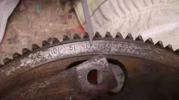

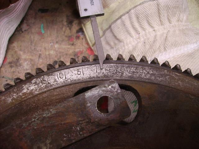

ich hab gerade meine Kupplung zerlegt.
Ich finde aber auf der Schwungscheibe keine OT Markierung, am Automaten und auf der Druckplatte hab ich das A gefunden.
Wie soll ich jetzt die Kupplung zusammenbauen?

Bei meinem Inno waren die A uf folgendem Punkt montiert. (siehe Foto)
Genau, das "A" auf der Druckplatte sowie das "A" auf dem Automaten müssen mit den OT-Markierungen (Timing Marks) der Schwungscheibe übereinstimmen.
ich habe die Kupplung jetzt so zusammengebaut, und der Motor ist jetzt ganz ruhig!!!

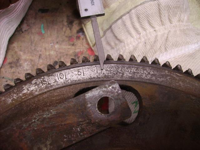

Hab mir dieses Bild aus einem anderen Thread ausgeliehen,
meine Platte sieht genauso aus, einziger unterschied ist das bei mir oben rechts
ein OD anstelle von OA steht... Der Rest ist absolut gleich...
keiner eine Idee ?? Ich werd hier noch verrückt mit dem Kram
