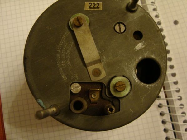

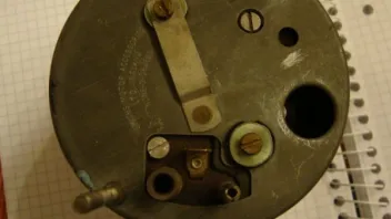

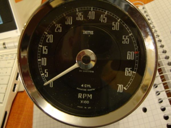

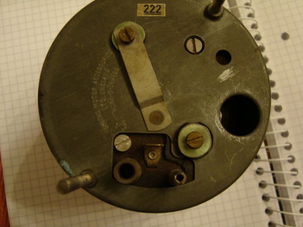

    habe einen älteren drehzahlmesser von Smith und hab keine Ahnung wo ich meine Leitungen anklemmen muß.
    Die Anschlüße sind leider nicht bezeichnet.
    Will auch nicht groß rumexperimentieren.

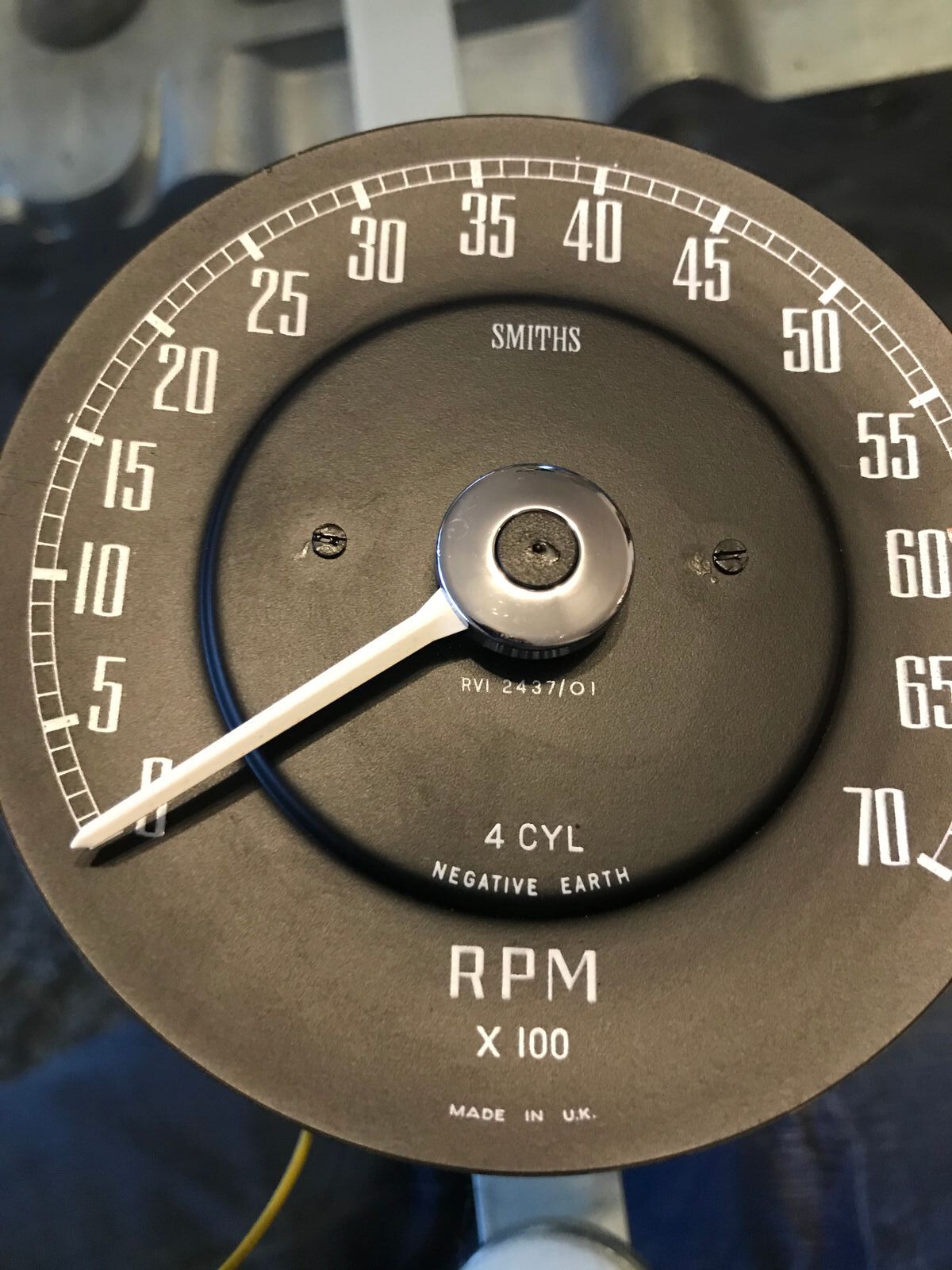

    Bezeichnung: RVI 2437
    Er hat 3 feste Anschlüße: 1 Buchse,1 Stecker rund, 1 Flachstecker

    ich glaub ich muß mal ein Bild posten.
    POWER FROM THE EASTSIDE
  • leider kann ich da nicht viel erkennen ,
    gehen die fotos nicht etwas grösser ?

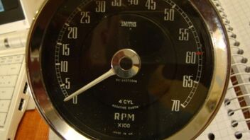

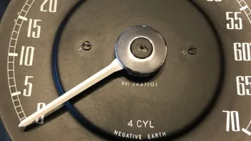

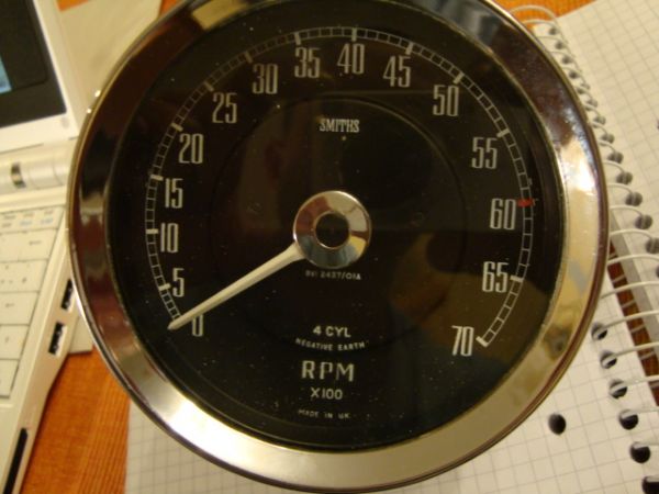

  • mechanischer oder elektronischer drehzahlmesser ?
    ich tippe auf mechanisch .
    was steht den auf dem zifferblatt ?
    positive erde oder negative erde ?

  • Da uns die Bilder nicht weiter bringen hab ich den Drehzahlmesser jetzt geöffnet um die belegung zu sehen.
    Und siehe da stoß ich auf die 2 Weißen Kabel mit der Meßwicklung bzw Spule.
    diese werden ja laut gefundenen Schaltschema einmal von der Zündspule und vom Verteiler abgegriffen und die Verbindung zwischen Verteiler und Zündspule entfällt.
    Seh ich das richtig?
    Nur der 3 Anschluß gibt mir Räsel auf.
    -Dauerplus?
    -Masse?
    -Oder kommt die Masse ans Gehäuse?

  • Mit einer gewißen Vorsicht, da nicht alles gelesen wurde, speziell die Verkabelungshinweise(Link) nicht nachvollzogen wurde.
    Dieser Drehzahlmesser müßte aus dem 1300GT stammen (Allegro Vorgänger Ende '60er Anfang bis Mitte '70er).
    Er bekommt einmal Masse (das sollte die Zunge sein), einmal geschaltetes Dauerplus zum Beispiel von der Zündspule (die weibliche Aufnahme am Drehzahlmesser) und 1x Steuersignal über die Minusklemme der Zündspule (männliche Aufnahme am Drehzahlmesser).
    Der geöffnete Drehzahlmesser und/oder der Verkabelungshinweis werden das u.U. bestätigen.
    Andreas Hohls
  • Des Rätsels Lösung.
    Nach ein zwei Versuchen funktioniert der DZM.
    Masse ans Gehäuse ,Dauerplus an die mittlere Zunge, Buchse und Stecker in Reihe zwischen
    Zündspule und Verteiler (Weiß/Schwarzes Kabel)

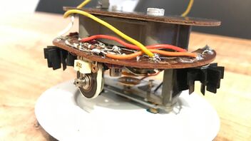

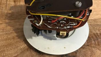

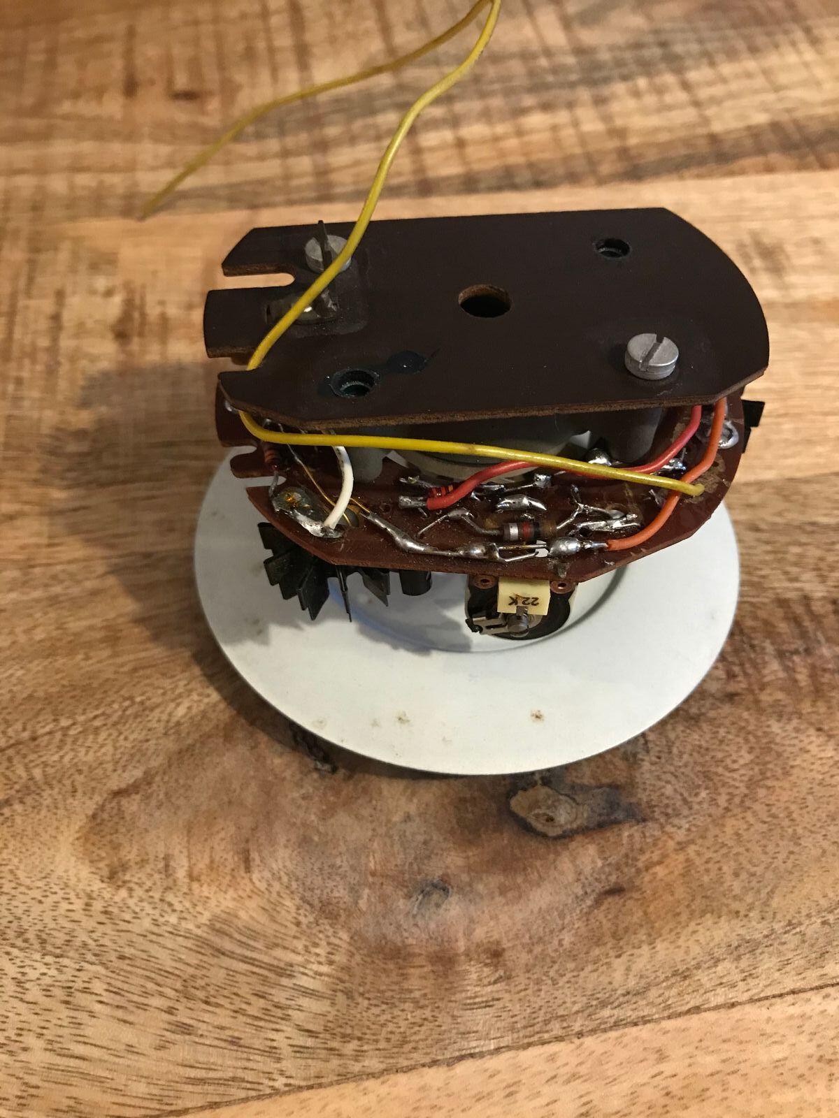

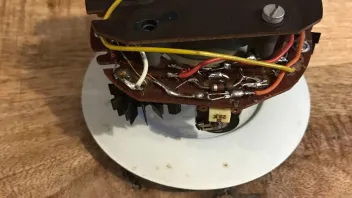

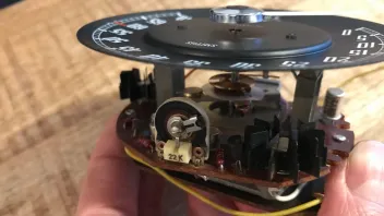

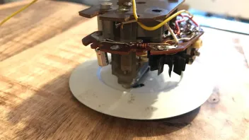

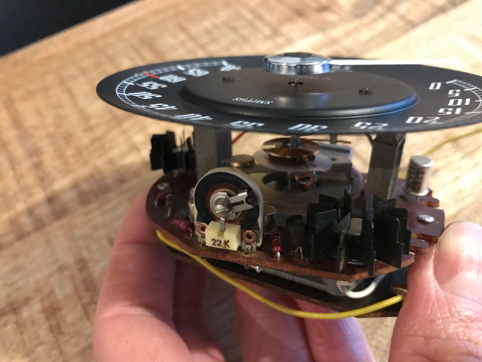

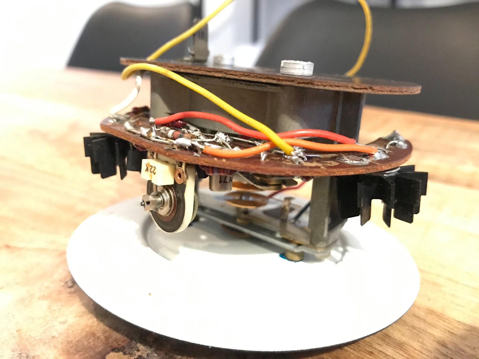

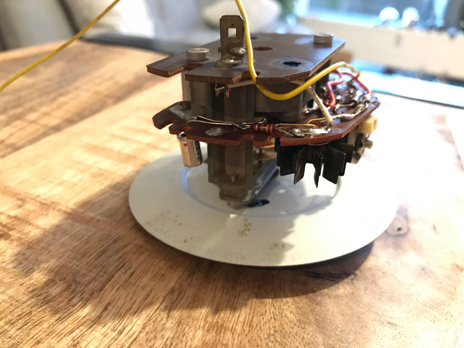

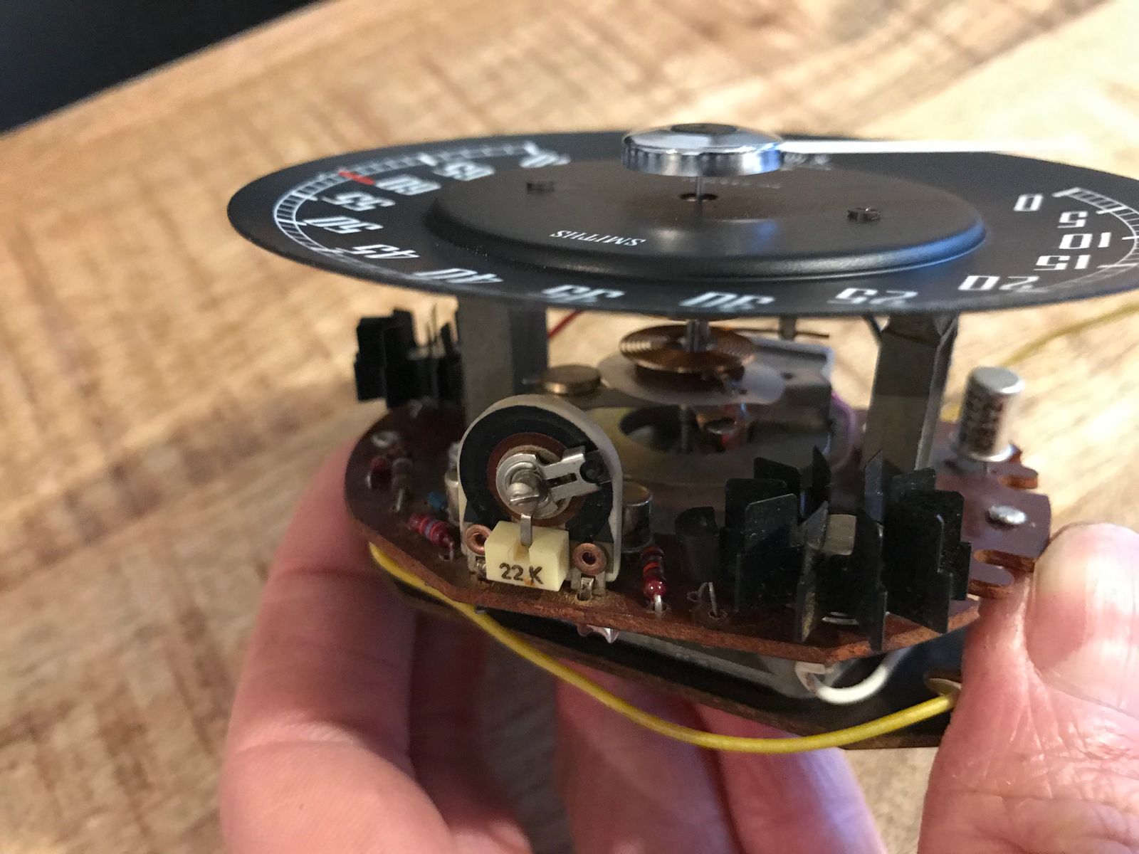

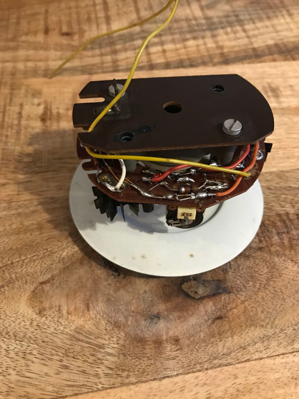

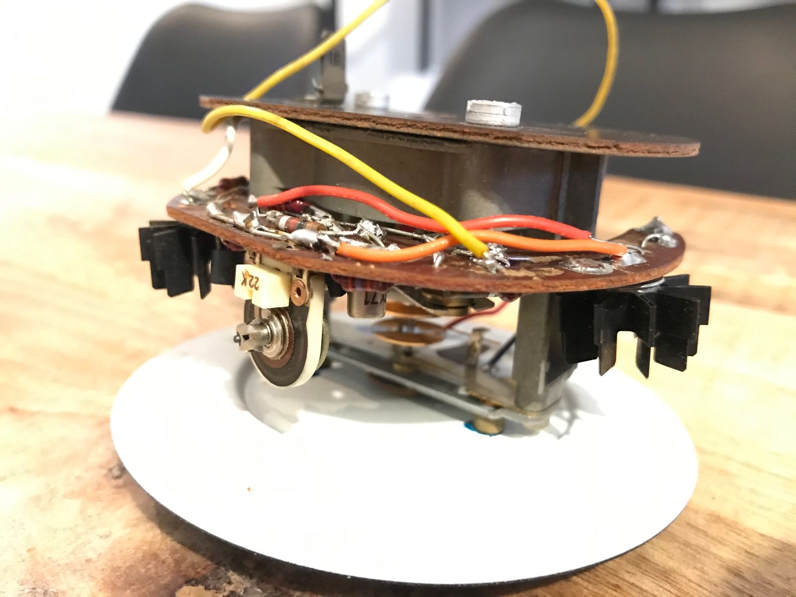

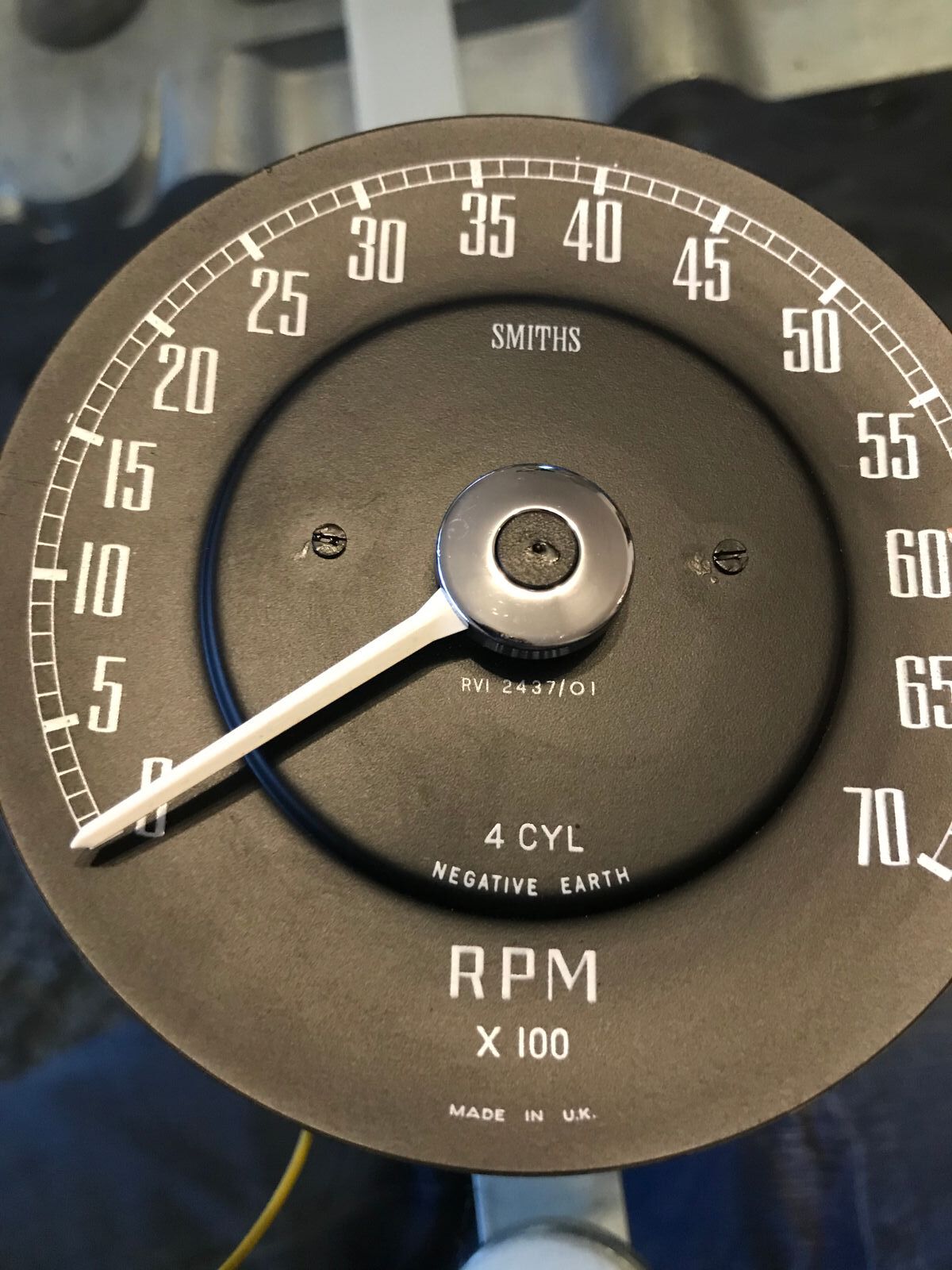

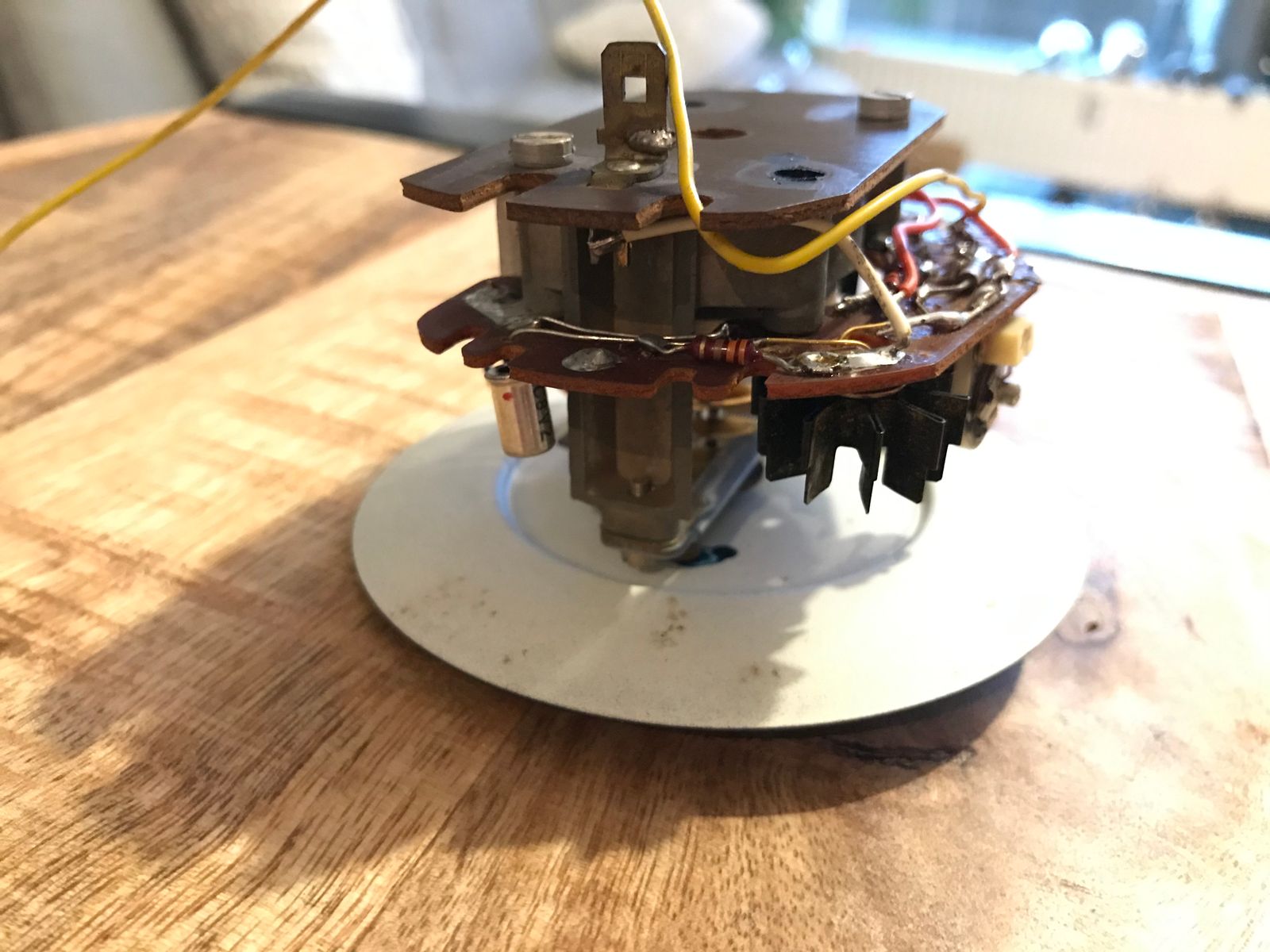

  • Hallo Zusammen,
    ich hole dieses alte Thema hervor, da ich genau zu diesem Drehzahlmesser RVI 2437 eine anschließende Frage habe und so dann alle Informationen an einem Ort sind.
    Zum Problem, mein Drehzahlmesser hat lediglich einen Flachstecker und ein gelbes Kabel. Jedoch fehlen die beiden Runden Stecker. Weiße Kabel der Messwicklung sind auch nicht zu erkennen.
    Hat jemand Bilder vom inneren des Drehzahlmesser, damit ich erkennen kann wohin die Kabel führen müssen. Oder kann mir jemand einen Hinweis geben?
    Vielen Dank!
