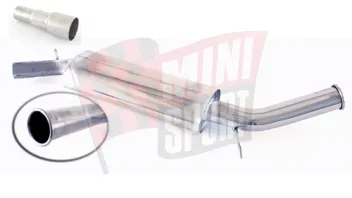

    bin auf der Suche nach einem Auspuff auf diese Bilder gestoßen...
    ... jetzt würde ich gern wissen welcher Auspuff das ist bzw. welcher seitliche Auspuff solch ein nach oben geschwungenes(grüner Pfeil) Endrohr hat.
    Danke schon einmal für eure Hilfe.
    Gruß Micha:)
  • Ich hab eine Bastuck Seitenrohr Anlage, da geht das Endrohr auch nach oben.
    Das ist auch notwendig, da der Endtopf einiges größer ist als der Originale.
    Das Endrohr würde dann nach unten abstehen.
    Den hab ich damals bei Redline gekauft, ist Edelstahl und sollte ewig halten.
    Viele Grüße,
    Matti

    Bastuck mit gerollter Lippe? :rolleyes:
    Tippe eher auf den hier .... Genaueres von Metroholics oder Lomo hier im Forum .. ;)
  • Bastuck ????
    Fehlende Leistung wird durch Wahnsinn ersetzt :eastgrin:
  • ... oder einfach ne RC40 ... Bastuck hat keine gerollte Lippe ...
    Bastuck ( alt ) sowie Playmini ( egal ob large Bore oder smal Bore ) haben alle das gerollte Endstück .... allerdings nur , bei den Seitenanlagen .
    Metro
  • Stimmt genau
    was Metroholics schreibt.
    Viele Grüße,
    Matti

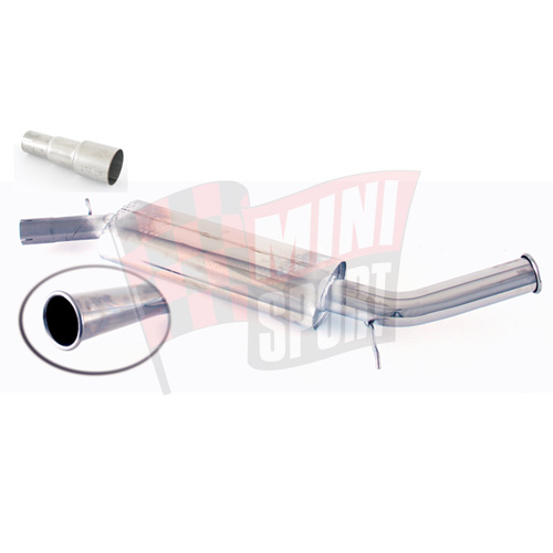

  • Ja wie ich geschrieben hab.
    die Bastuck 63S (gibt es glaube ich jetzt von Play Mini) hat eine Lipp und geht schräg nach oben.
    Das ist der Endtopf.
    Zusätzlich gibt einen Vorschalldämpfer, dazu dann ein Rohr für KAT und eines für Minis ohne Kat
    und ein langes falls man den Vorschalldämpfer weg lassen möchte
    Ich hatte bisher noch ein Reduzierrohr auf das original Hosenrohr.
    Das entfällt nun da ich mir ein LCB besorgt habe.
    Hier ist noch ein Bild der Play Mini.
    Sieht genau so aus wie die Bastuck, soll aber etwas leiser sein.
    Die Bastuck röhrt schon sehr heftig.
