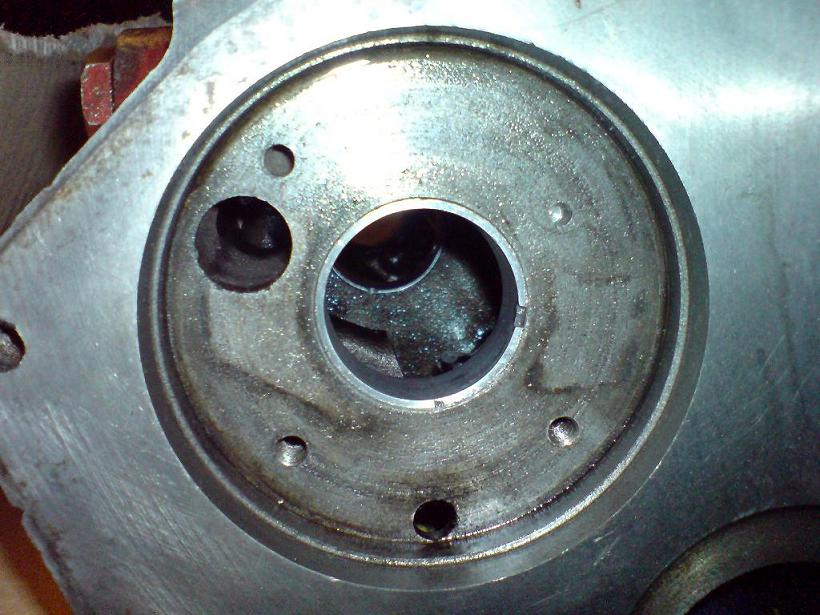

  • Der Block soll schon (laut Vorbesitzer, der natürlich nicht mehr erreichbar ist)umgebaut sein und da ich kein automatik spezi bin fragte ich halt wie genau die Veränderungen aussehen müssen.
    Ich stell gleich mal ein Bild vom Block rein.
  • Also hab mir jetzt mal den Block genauer angesehen und gemerkt das da noch gar nichts dran gemacht wurde, Ölpumpe kann zwar Öl ansaugen aber es kann nicht weiter da die Bohrung in die das Öl dann fließen würde verschlossen ist bzw. nur ca 5mm tief ist:madgo:
    hier mal ein Bild
  • also ich würde, ganz ehrlich, den block original lassen wenn da noch nix dran gemacht wurde. ein automatik fahrer wird sich über diesen block sehr freuen und hätte womöglich auch einen "manuellen" block zum tauschen.
    ich hatte mal einen SPi automatik block. und nach allem lesen und prüfen was gemacht werden muß hab ich den verkauft. und ich hätte die maschinen gehabt um das alles zu machen, war aber viel zu aufwändig und so hat sich jemand gefreut
  • So sehe ich das auch, also wer einen automatik block sucht und wer ein gutes angebot macht oder einen block(vom vergaser) vom schalter hat und tauschen möchte einfach melden.
