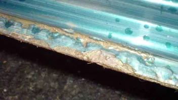

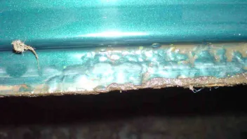

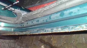

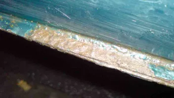

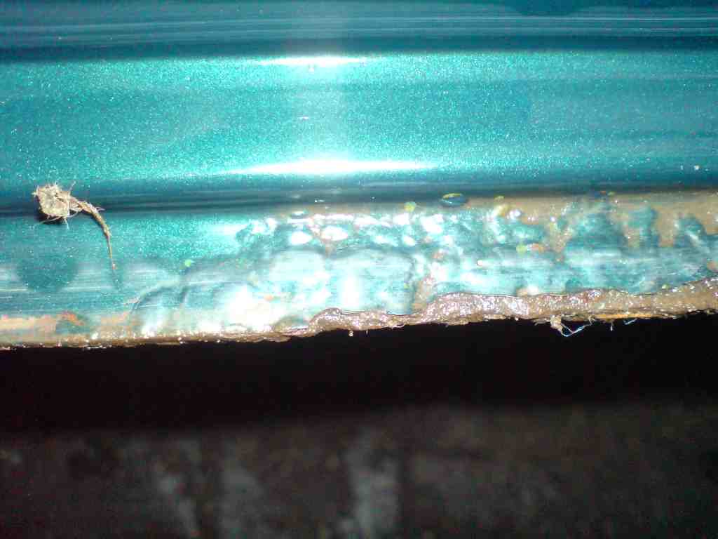

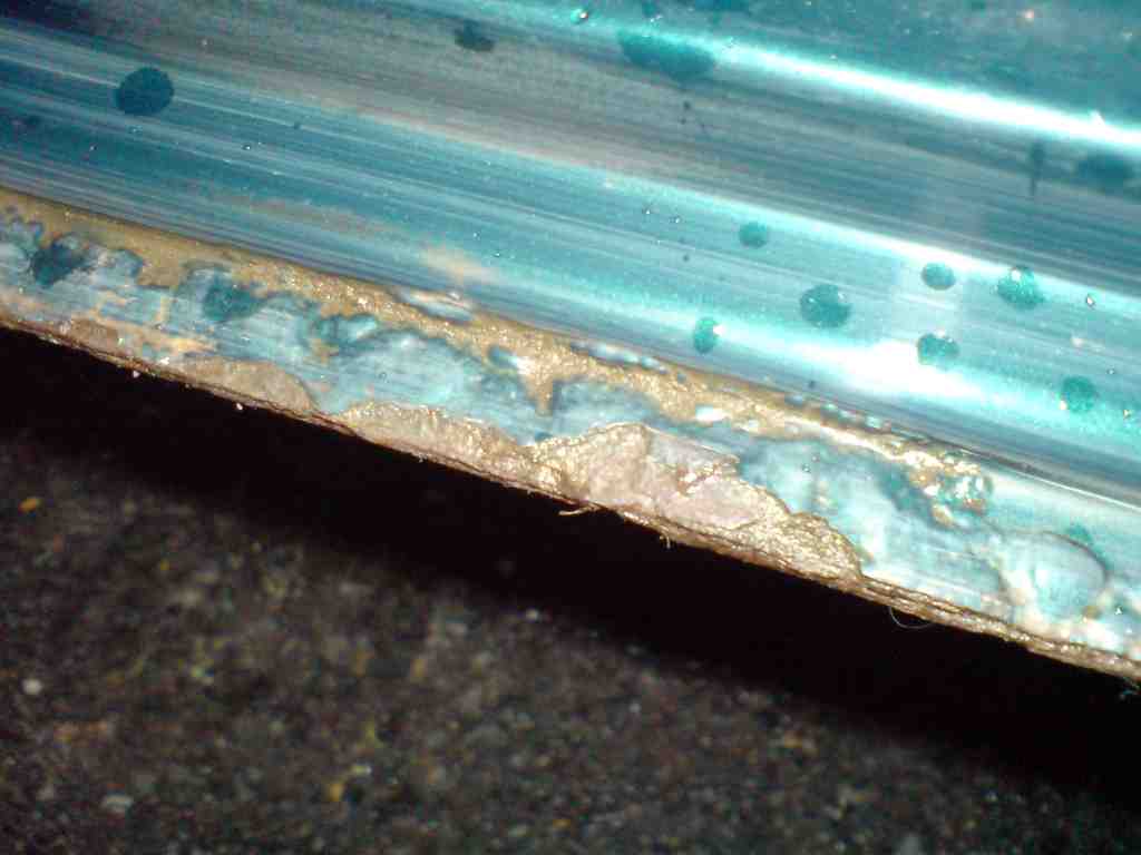

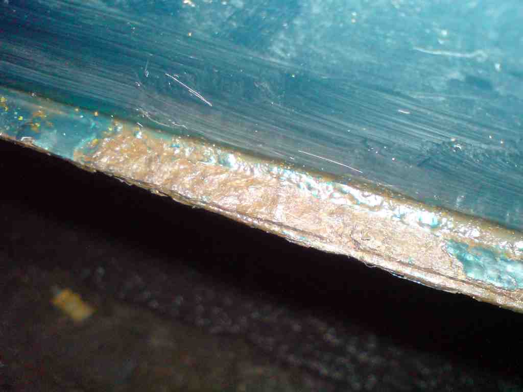

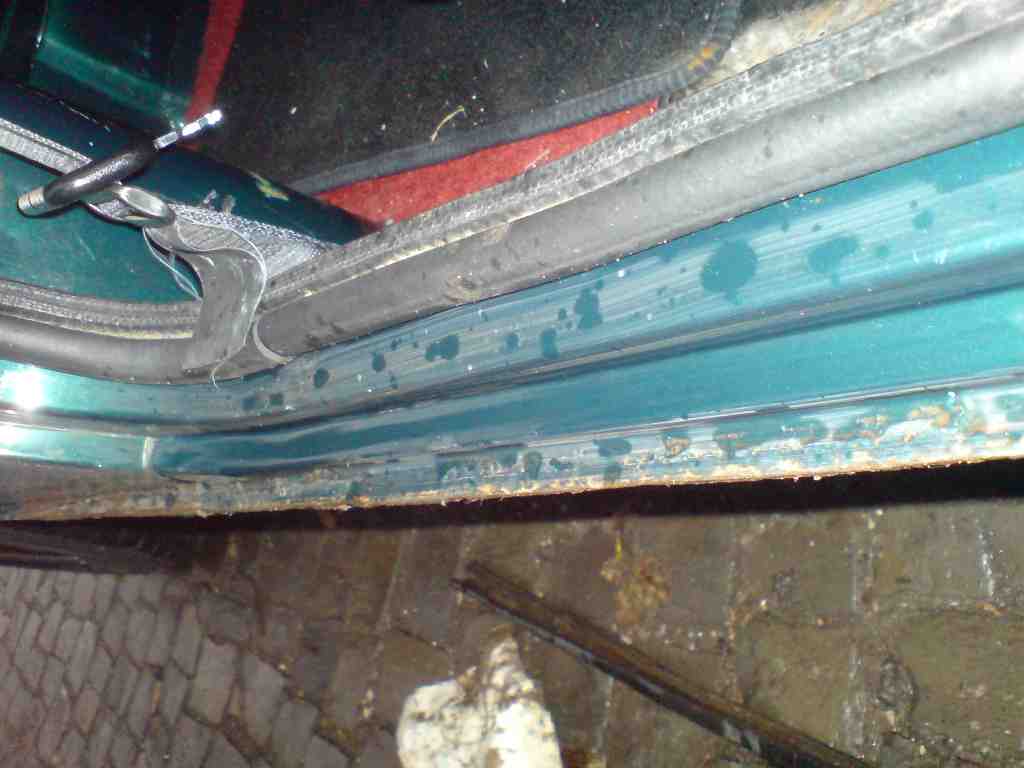

    ich hab' mir übernächste Woche freigenommen, um mich mal dem Boden und vor allem den (Innen- und Außen-)Schwellern zu widmen.
    Ich habe mal diese Schutzkeder beidseitig entfernt, die Sicken gereinigt und festgestellt, dass diese Übergangsbereiche z.T. schon ordentlich korrodiert sind (siehe Fotos im Anhang). Die Vorbesitzerin hat wohl offensichtlich nichts wachs- oder fettartiges draufgehabt.
    Als Außenschweller habe ich hier 2 dieser "Drüberbrat-Schweller" aus dem Zubhör stehen. Diese setzen ja an der besagten Sicke an.
    Was meint ihr? Sieht die Sicke noch so aus, als könnte ich die Original-Schweißpunkte von unten aufbohren und dann den neuen Schweller an die verbleibende Sicke brutzeln?
    Wie sieht >>Plan B aus<<, wenn ich versuche den Schweller loszubohren und mir die Sicke entgegenbröselt? Wo setze ich denn dann an???
    Fragen über Fragen mit bitte um Antworten.
    Besten Dank im Vorraus und einen entspannten Abend allerseits.
    der Frank.
    P.S.: Der Einstieg (heißt der so?) ist offensichtlich noch top fit.

    "Drüberbrat-Schweller" ........ das geht garnicht .... der alte Gammel wird rausgetrennt und durch neues Blech ersetzt .. das git auch für das "Gegenüber" (Sicke) ...... sonst kannst du das ganze auch gleich zuspachteln.
    Max
  • Hey Max,
    ja, das ist mir schon klar. Ich will den Schweller auch nichts drüberbraten, sondern ihn als frisches Blech ausschließlich verwenden. Er wird also seinem Ruf nicht gerecht werden ;)
    Deshalb möchte ich ja auch -- sofern es denn geht -- die Schweißpunkte an der Sicke aufbohren, um den alten (oftmals geflickten) Schweller rauszulösen.

  • Seh auch noch keine Bilder, aber mein Rat wäre:
    Rost grundsätzlich großzügig raustrennen ( Flex ) und dann alles mit Frischblech versehen. Wenn dann einen Sicke, Kante, oder sonstige Bezugspunkte auch von der braunen Pest befallen sind, muß man die eben erst wieder herstellen.
    Schweisspunkte aufbohren hält da oft nur auf, mein erste Wahl wären da ein Winkelschleifer mit trenn und Schrubb bzw. grober Fächerscheiben.
    Viel Erfolg
  • Hallo!
    Ich mach bei unserem Mini grad genau das gleiche, die Kante sah auch genauso aus. Ich hab's auch mit ausbohren probiert, aber das klappte nicht so richtig, weil die Schweisspunkte nicht mehr genau zu identifizieren waren.
    Ich hab den Schweller unterhalb der Kante längs durchtrennt, und die Blechlage des Aussenschwellers unten weggeschliffen (Fächerscheibe). Das war zwar ne ziemliche Sauerei, ging aber schneller als das Ausbohren.
    Ob die Kante zum Lochen + Punktschweissen noch dick genug ist, werd ich erst beim einschweissen sehen.
    Ich hab wegen der Wagenheberaufahme den orig. kompletten Aussen- und Innenschweller von BMH genommen, und mach die hintere HiRa- Befestigung gleich mit. Die Teile sehen wirklich gut aus, auch wenn ich den B-Säulen-Anschluss schon rausgetrennt hab (ist noch Ok) und den Innenschweller deshalb vorne und hinten überlappend "ansetze". Wenn's geklappt hat, werd ich hier auch mal ein paar Bilder reinstellen.
    Da die Verstärkungen und die Wagenheberaufnahmen bei uns am schlimmsten aussehen, ist für mich der komplettaustausch der einzig sinnvolle Ansatz. Ich wüsste nicht, wie ich die Teile sonst wieder wie Original zusammenschweissen sollte...
    Deine Innenschweller werden an der Überlappung zum Aussenschweller wohl auch nicht anders aussehen, da wird dann das schweissen genauo schwierig, wie an der Kante zum Einstiegsblech.

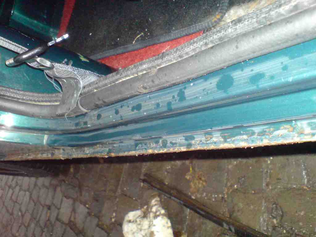

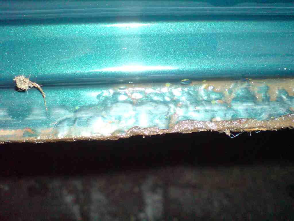

  • Hallo zusammen,
    nachdem der Waagen gestern und heute:
    - neue Dichtungen für Heckscheibe und Seitenfenster bekommen hat,
    - die verschimmelten Filzmatten auf den Müll gekommen sind,
    - ich die Bitumenmatten rausgekloppt habe,
    - den gesamten Boden geschliffen, entfettet und mit Brantho Korux bearbeitet habe,
    - alle Sitze bzw. Sitzflächen und Teppiche mit dem heißen Hochdruckreiniger und Waschmittel dem Muffgeruch beraubt wurden,
    komme ich nun endlich zu dem was wirklich TÜV-relevant ist ;)
    Der verdammte Innen- und Außenschweller!
    Ich habe mir die besagte Sicke, an der der Außenschweller angeschweißt wird nochmal genauer angesehen und bin nun zu dem Schluß gekommen, dass es Pfusch wäre, diese Sicke nicht komplett zu ersetzen.
    Ich habe also heute (Innen- und Außenschweller habe ich ja bereits), mir 2 x Türeinstiege "lang" aus dem Zubehör geordert. Die ersetzen praktisch die gesamten Sicken, haben neben den Türeinstiegen noch eine "Blechfahne" hinten dran.
    Hat jemand Erfahrung mit besagtem "Türeinstieg, lang"? Mein bisheriger Plan ist Türeinstieg raustrennen, denselbigen auf Stoß im Pilgerschritt schweißen und die Fahne abgesetzt Punktschweißen?!
    Besten Dank schonmal für die Anregungen!
    der Frank.
    P.S. Dass die Entwässerungslöcher aufgetrennt werden müssen, werde ich beachten. Danke für den Kommentar von einem meiner Vorredner!

  • Moin Mr. Grease,
    bei mir sieht das so aus, dass ich bislang die Originalschweller dranhabe. Der Rost hat sich aber schon etwas weiter ausgebreitet, als die Originalschweller breit sind. Sprich: selbst wenn ich wollte, könnte ich die Originalen nicht ohne weiteres nehmen, da die zu schmal sind für meinen "Lochfraß".
    Ich werde also den ganzen Rost mit der Flex sauber raustrennen, den Nachbauschweller entsprechend zurechtstutzen und dann NICHT DRÜBERBRATEN, sondern das entstandenen Loch damit füllen (die Lochzange wird geschwungen).
    Ich sehe dann soweit keine Probleme, ich will das Ding auf jeden Fall nicht drüberbraten -- auch wenn der Name es vermuten lässt -- das wäre ja Pfusch^10!.
    Hast Du Erfahrung mit dem "Einstieg lang"?

  • .... wenn ich Deinen Fall so richtig verstanden habe, hast Du Rost auch im angrenzenden Bodenbereich und im Schweller. Dann dürfte das hier ... der richtige Ersatz sein. :rolleyes:
    Erfahrung keine, da Mini noch rostfrei ist ... ;)
  • Bevor Du die Flex ansetzt, solltest Du eine Verstärkung in den Innenraum einschweißen, damit die Karosse gerade bleibt. einmal den gesamten Türeinstieg, dann von der B-Säule zum Mitteltunnel (sieh auch Fotos)
    Die Einstiege habe ich zur Sicherheit noch vermessen, man weiß ja nie.
    Dann hab ich Innen- und Außenschweller rausgetrennt und den Innenschweller durch neues Blech ersetzt, wobei die ober Kannte des Einstieges als Anschlag benutzt wird. Dann den Einstieg ersetzt und zum Schluß den Außenschweller drauf. Ganz selbstverständlich, immer alles schön gestrichen.;)
    An der Hinterachse und in der Seitentasche wirst Du noch Bleche finden, die durchgerostet sind, die kann man aber einfach selber herstellen.
    Und noch was, ich habe mir die mühe gemacht die Schweißpunkte aufzubohren, mit dem richtigen Werkzeug kein Problem.
