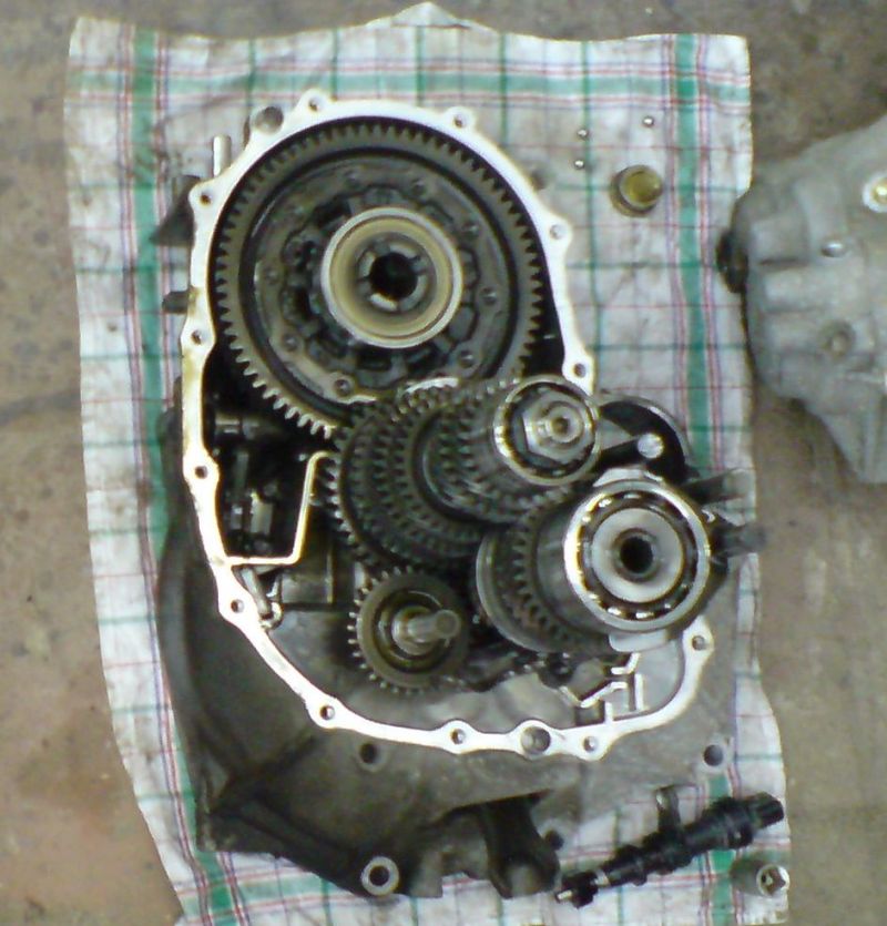

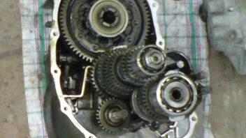

  • also das Große Zahnrad (welches die Antriebswellentöpfe aufnimmt) hat 71 Zähne (zweimal gezählt) und die welle die unmittelbar von dem Großen Zahnrad angetrieben wird hat 16 zähnchen..ich nehme doch mal an, dass sich somit die EÜ errechnen lässt?!
    Also 71:16=4.4375:1--Ungewöhnlich da ich sonst nur 4.250:1 hatte..hab ich mich vertan..bin grad bissel überfordert
    Ich hab mal noch ein pic von nem S20-getriebe wo man mir vielleicht helfen kann was wo ist.
    Frage noch..ist es möglich, die Innerreien eines S40 in ein gehäuse "umzuopperieren" welches mit seilzug gekuppelt wird (das S40 wird nämlich hydraulisch gekuppelt)

  • Was ich aber festgestellt habe ist, dass die kupplung vom d16z6, welcher ja ein s20 getriebe hat (auch hydraulisch),welches wiederum baugleich (nur anders übersetzt) zum s40 ist, auch auf ein getriebe der p7 oder l3-reihe passt.hmmm...

    Die Hydraulisch betätigten Getriebe haben aber den Ausrückhebel nach vorne raus und Seilzug betätigte, vorn seitlich...großes Hmm
    Wenn es andersrum auch passen würde, würde doch auch das Wellenzeugs des S40 (nicht Volvo ;) )in ein L3 oder P7-Gehäuse passen, denksch mal?!
    Erscheint vielleicht umständlich, aber egal ob ich hier nun ne Getriebeexplosionszeichnung vorliegen habe, übernehm ich doch gleich alles aus nem S40 bevor ich alles von der Welle zupfe und nachher vielleicht noch beim Zusammenbau einen Fehler mache^^
    Da hilft also nur eines..Saurer Apfel--ab nach Berlin...Getriebe einsacken..Samstag die Freundin vertrösten und Nachschicht einplanen...hoffen dass die Sache passt!!!
