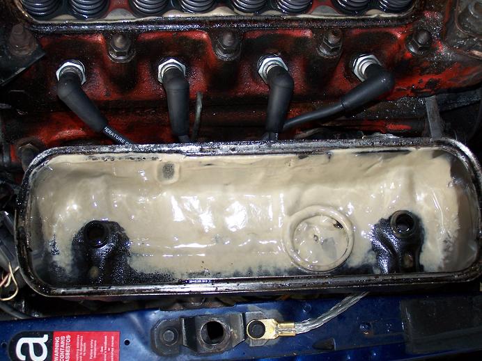

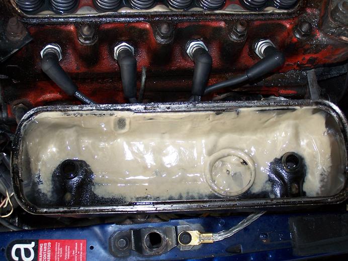

    ich habe heute mal meinen Motor ein wenig überprüft, weil er ja nich so wirklich läuft...habe dann im Ventildeckel und an der Kipphebelwelle weissen Schlamm gefunden, der stark nach Benzin riecht. Der komplette Block ist auch voll mit Öl (sieht man auf dem Bild etwas) das war vorher auch nicht...

  • Fährst Du viele Kurzstrecken? Da kann es schon mal sein, daß es am Öldeckel etwas weiß/gelben Schlamm gibt, weil das Öl, gerade im Winter, nicht warm wird, damit das Wasser verdampfen kann.
    Hast Du denn den Zylinderkopf beim Dichtungswechsel auf Planheit überprüft, bzw. planen lassen?
    Wenn nein, könnte es auch wieder die Dichtung sein, denn sauber alleine reicht nicht, die Dichtung kann nur kleine Unebenheiten ausgleichen, da müssen dann Kopf und Block schon plan sein.
    Bild ist noch nicht freigeschaltet, aber wenn der Motor Öl verliert, dann kann man auch feststellen wo das ist => Motorwäsche machen und jeden Tag schauen, wo denn das Öl nun herkommt.;)
    Benzin im Öl, das deutet auf einen zu fetten Lauf oder eben auch viele Kurzstrecken.
  • "Etwas" Schlamm ist gut lol...siehe Bild, wenn es freigeschaltet ist...Ja, fahre zu 99% Kurzstrecken.

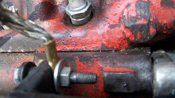

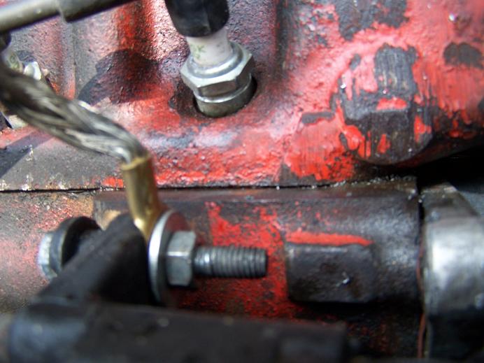

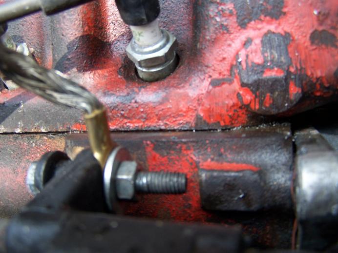

  • Hab hier noch mal ein Bild vom Kopf, wo er auf den Block aufliegt, rechte Seite..
    Hätte ich wohl doch planen lassen sollen...
    Das ist grundsätzlich erst mal OK so.
    Der Kopf kann nirgends direkt auf dem Block aufliegen, da dort ja noch die Zylinderkopfdichtung dazwischen ist.

    So'n Schmodder (in der Menge) sollte entweder von Kurzstreckenbetrieb oder einer defekten Zyleiderkopfdichtung oder gerissener Zylinderkopf herrühren.

    Wenn sich seit der letzten Kopfdichtungsaktion das Öl nicht "vermehrt" hat und das Wasser nicht weniger geworden ist, lässt sich so ein Schmadder im Ventildeckel ganz locker mit extremer Kurzstreckenfahrerei erzeugen.
    Wir wollen nicht vergessen, das wir schon eine Weile mit überwiegend nassem und bisweile gemein kaltem Wetter zu tun haben.

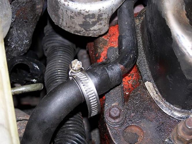

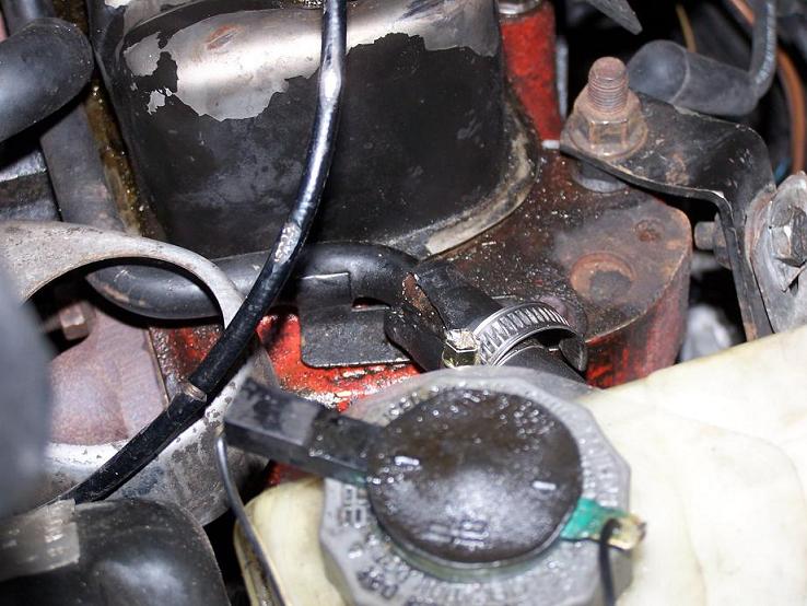

  • Tag noch mal!
    (Ich hoffe hier liest noch mal jemand, will kein neues Thema aufmachen)
    Glaube ich habe das Problem für den unruhigen Lauf meines Kleinen gefunden:

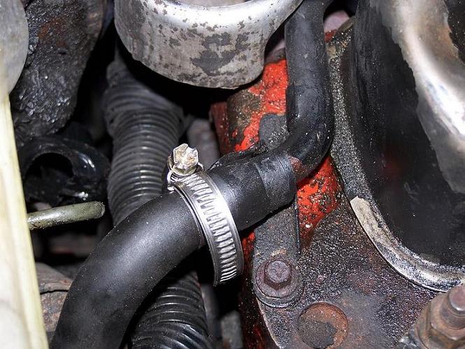

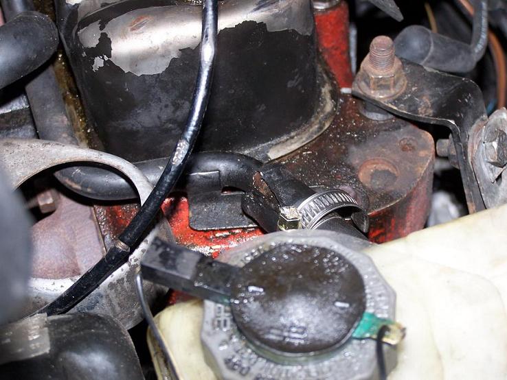

    Habe heute noch einmal genaustens die Motorentlüftung inkl. aller Schläuche inspiziert und siehe da: Der Schlauch zur Entflüftung ans Kupplungsgehäuse war gerissen. Wurde eigentlich nur noch von der Schelle einigermaßen festgehalten.
    Habe jetz mal provisorisch ein Stück Gummischlauch dran gemacht zum testen und er läuft im Stand wieder ruhiger! Gasannahme ist nach ersten Eindrücken auch spontaner geworden, reagiert sofort.
    Einziges Problem was jetzt noch besteht, dass er die übelsten Fehlzündungen von sich gibt. Da ist einiges am verpuffen...muss ich da noch mal die Ventile nachstellen und den ZZP einstellen oder womit gehen Fehlzündungen noch einher?
    VG
    PS: Kann mir vielleicht jemand sagen, was für ein Schlauchteil das genau ist? Finde leider nichts genaues...

    wenns der schlauch der gehäusebelüfung war hat er ne zeit nebenluft gezogen und sich wohl dran gewöhnt.
    die bilder sind bestimmt auch bald zu sehen
