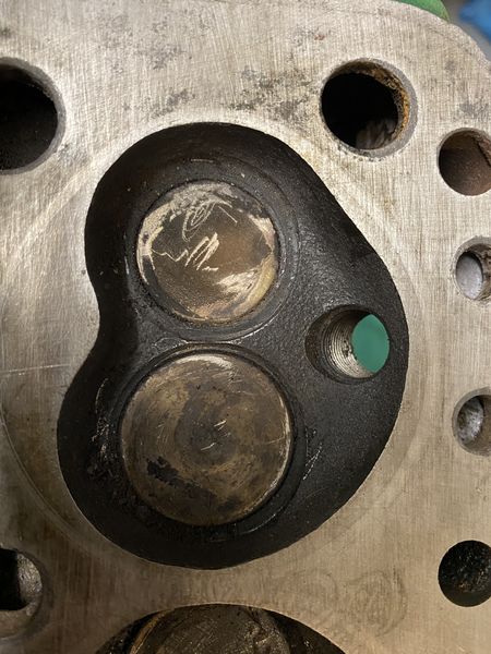

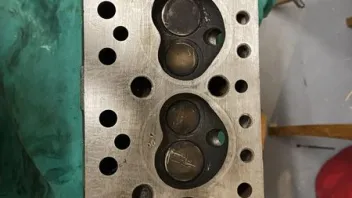

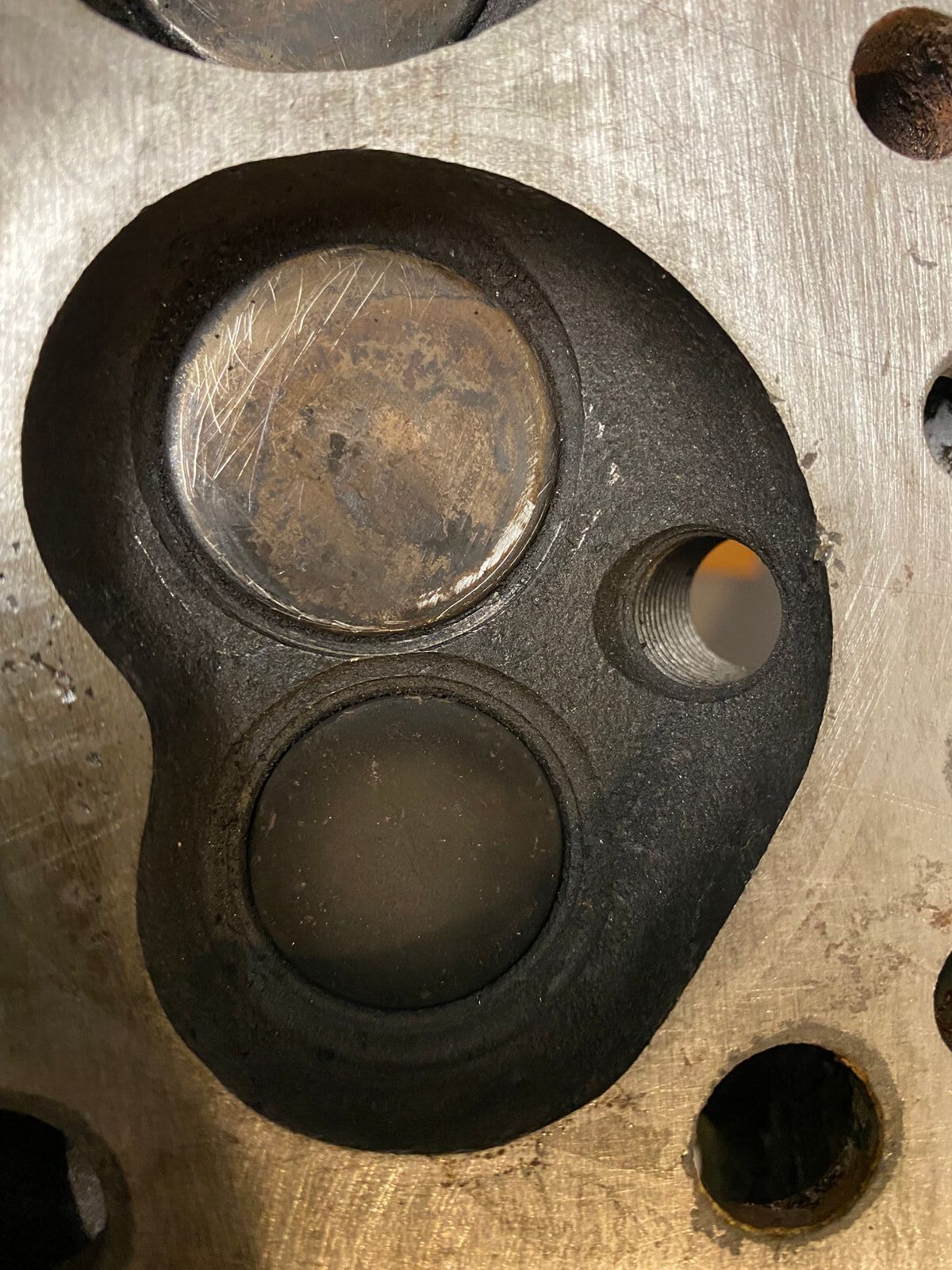

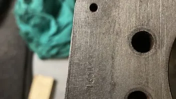

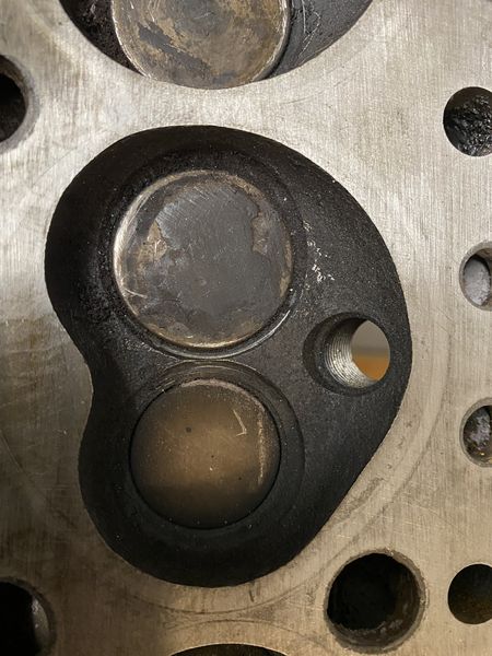

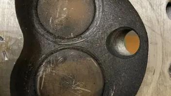

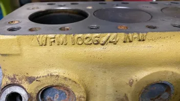

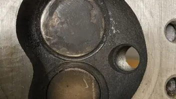

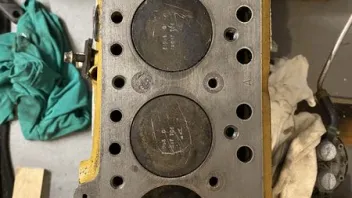

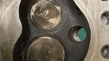

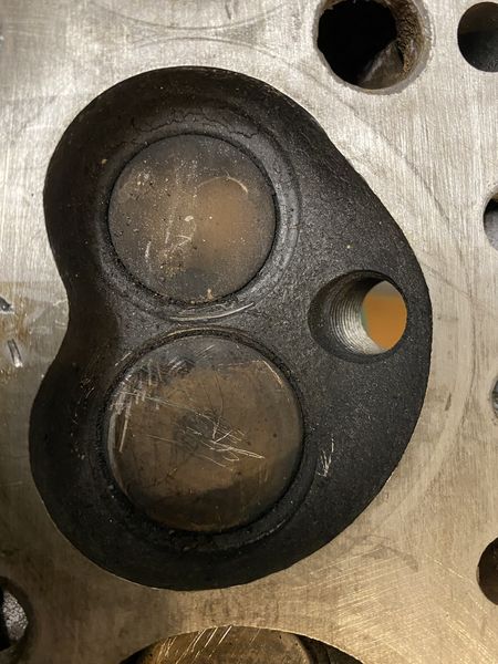

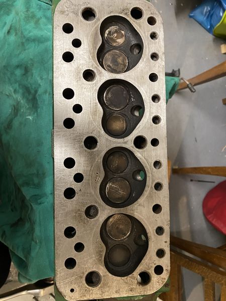

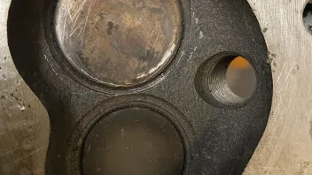

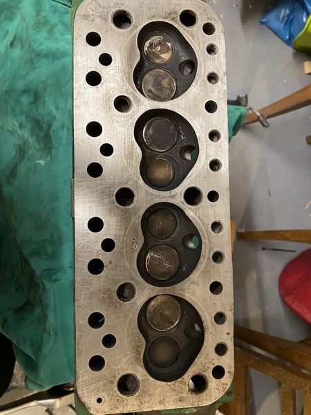

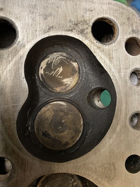

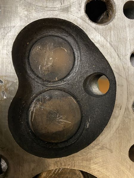

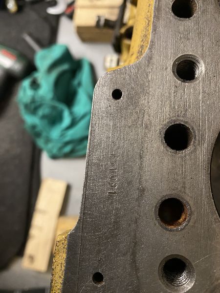

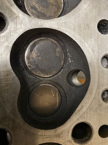

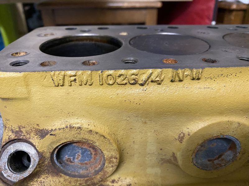

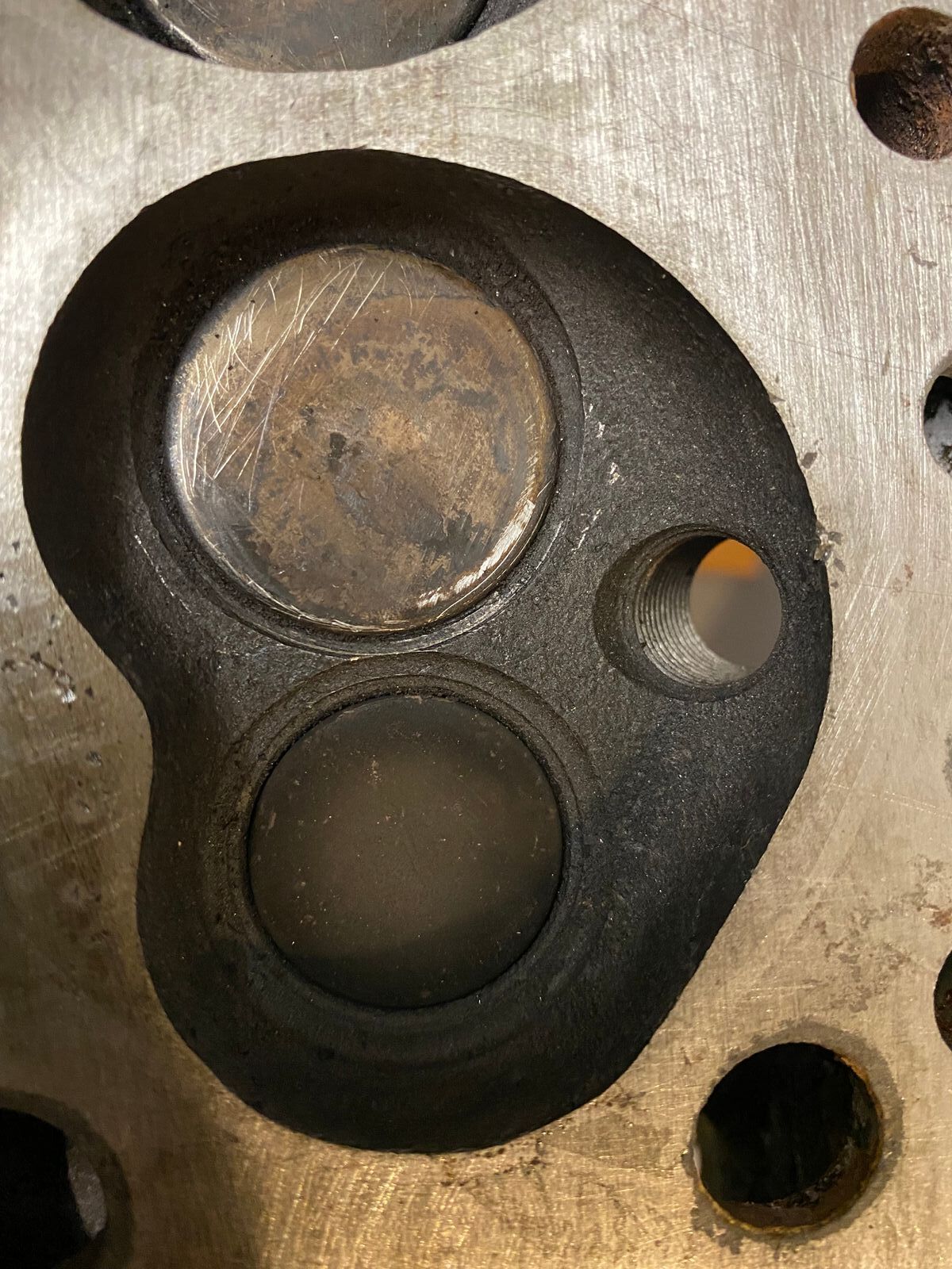

  • Hallo, würde das Thema gerne nochmal aufgreifen, um etwas mehr Informationen zu erlangen, die ich für mein Projekt benötige.

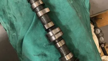

    Ich habe einen 12G295 Kopf mit der zugehörigen originalen Nockenwelle erstanden. Beides stammte aus einem Innocenti 90L.

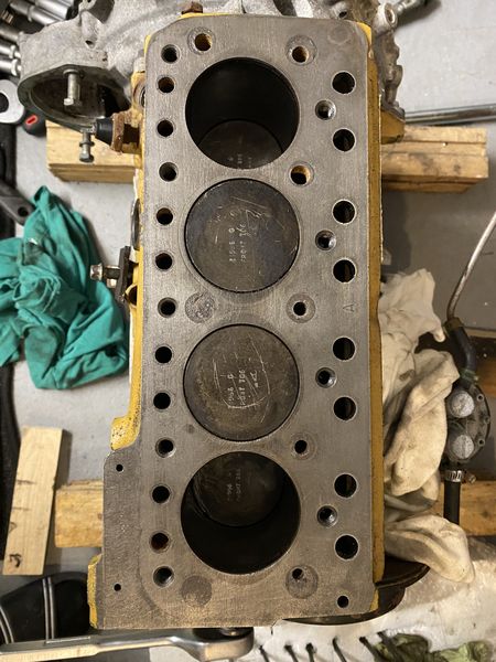

    Jetzt würde ich gerne alles auf einen 998er montieren (Hat Flachkolben), der erst 30tkm gelaufen hat.
    Hierzu habe ich jetzt ein paar Fragen.

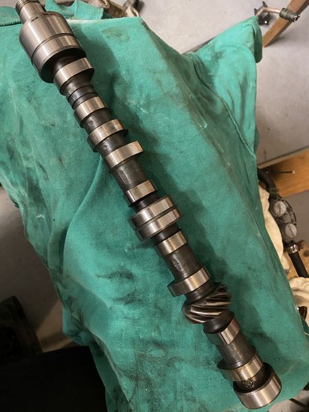

    1. Woran erkenne ich, ob es die originale Cooper S Nockenwelle ist?
    2. Muss ich am Kopf unbedingt Teile austauschen?
    3. Wieviel muss ich vom Kopf abnehmen lassen, oder kann ich ihn nur gerade Planen lassen und mit der Cooper S Nockenwelle dann fahren?
    4. Ich möchte wenn möglich nicht unbedingt einen Doppelvergaser verbauen sondern gerne bei einem Vergaser bleiben, auf was sollte ich hier aufrüsten?
    Ansonsten habe ich bereits einen Fächerkrümmer, eine RC 40, K&N Luftfiltereinsatz im originalen 1300er Luftfiltergehäuse mit Schnorchel.
    Mein Ziel ist, den Mini vor allem für den Alltag haltbar aufzubauen. Ob da nun 50, 55 oder 58PS rauskommen ist zweitrangig.
    Freue mich auf eure Hilfe und Tipps, hier ein paar Fotos
    ShoRty
  • Die Nockenwelle ist vom 1098 / Midget / 1001 aber keine Cooper S
    Cooper S hat breite Nocken und nur 1 Ring
    Mini Center Holicka
    65554 Limburg
    Schulstr. 19
    06433 / 947513 Uwe Holicka (Ersatzteile, Ersatzteilversand, Tuning Kits und Zubehör)
    info ät mini-center-holicka.de
  • Hey, also bringt diese Nockenwelle zur originalen aus dem Motor keinen Mehrwert?
  • der 90l hatte ohne lcb ,also mit gusskrümer 50 ps,die nockenwelle wird nicht so schlecht sein,obwohl der 295 kopf eher für drehzahl ausgelegt ist...da ging bissl mehr steuerzeit auch noch...
  • mit hs4 und stage 1 kit wird wird das schon recht "italienisch" gehn...haben den 90l motor seinerzeit 1zu1 umgebaut und war eine zeitlang echt lustig.....irgendwann will man dann halt doch bissl mehr und in dem fall eine längere übersetzung....aber hat sogar mit gusskrümer recht schön raufgedreht...
  • Diese Nocke bringt wenig Mehrwert, besser bedient wärst Du mit einer modernen Version der 997 Cooper Nockenwelle, die hatte 252/252 Grad, z.B. Kent MD 256, oder Piper 255, oder Mini Spares EVOLUTION 001
    Dazu noch eine 2fach HS2 mit passender Nadel und das Grinsen geht nicht mehr aus dem Gesicht
    Just my 2 Cents
