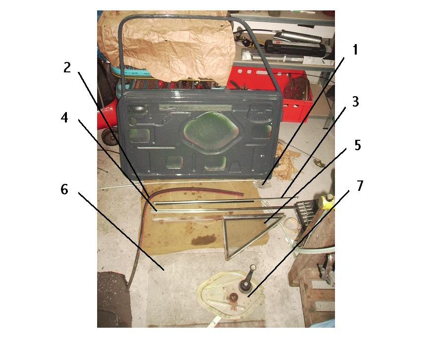

    Möchte demnächst meine Inno Türen zusammen bauen, hab sie nicht selber demontiert.
    Bräuchte ein paar Tips für die richtige Reihenfolge!
    Auf dem bild zu sehen:
    1 Öffnermechanismus
    2 Scheibendichtung Rahmen
    3 Chromleise außen
    4 Chromleiste innen
    5 Dreiecksfenster
    6 Fenster normal
    7 Hebermechanismus
    Eine Frage noch, welche Klipse für die Chromleisten?
    Grüße, Stefan
  • 2 - 6 inkl.7 - 5 - 1 - 3 - 4
    Wobei ich mir mit dem Öffnermechanismus nicht sicher bin. Zu 6 inkl. 7: Scheibe von oben reinlassen und dann mit dem Hebemechanismus verbinden. Ist quasi ein Schritt.
    Grüße Henry
  • Meinst du die Chromleisten über der Tür? die sind bei mir mit Nieten verbaut.
    Solltest du die andere Chromleiste unter der Scheibe meinen; das sind genau die gleichen der vier Falzleisten vom Dach bis zum Radausschnitt.
    Position Nr.11
  • Danke für die Antworten
    Hab das Gefühl, dass für die Chromleise außen(3) und die Chromleiste innen (4) unterschiedliche Clipse benötigt werden. Stimmt das?
    Und kann ich die normalen (nicht Inno) Scheibengummies benutzen und kürzen? Sind die bei Allbrit richtig gezeichnet? meine alten gehen bis in die Tür hinein?
