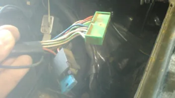

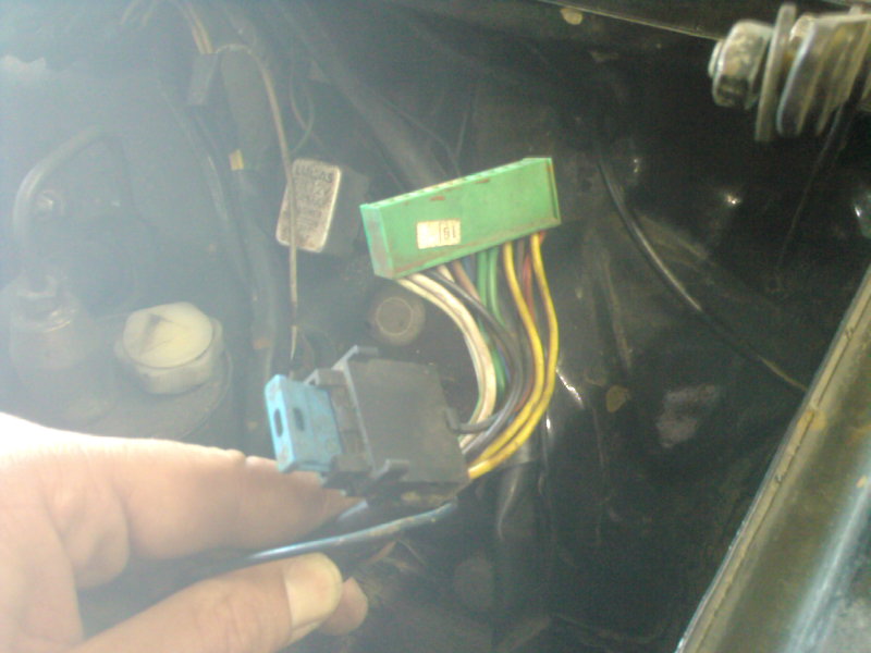

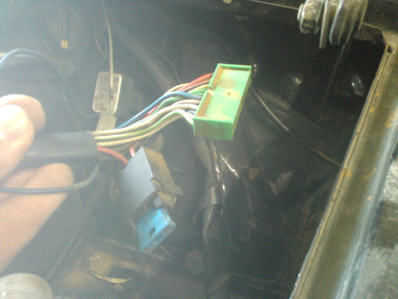

Ich hab beim zerlegen, bzw. Einbauen meines Fahrwerks einen grossen Stecker auf der Fahrerseite entdeckt.
Nun wollte ich mal fragen ob jemand weiss, was das denn für ein Stecker ist?
Liegt da schon lange lose rum, ist also nicht unbedingt wichtig:D
Was ich vom Vorbesitzer weiss, war mal eine Piranha Alarmanlage verbaut. Der Mini hat auch nen kleinen Kippschalter für die Wegfahrsperre, denke der macht aber nur die Spritzufuhr aus.

Was ist das denn für ein Stecker?
Dann haste Dir wohl die Antwort schon selber gegeben.
Ach so... Aber wieso so viele Kabel für ne Alarmanlage?!
Spannungsversorgung
Zündungsunterbrechung
Benzinpunpenunterbrechung
Zentralverriegelung
Anschluss für Hupe
Anschluss für Blinker
Kontakte für Motorhaube, Kofferraum und Türen
Bewegungs-/NeigungsmelderReicht das?
