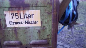

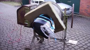

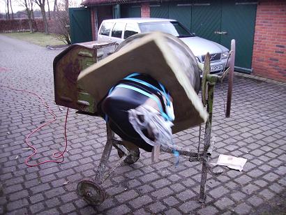

    hoffe doch das der Tank gut befestigt wurde , ansonsten ist das eine feine Sache . So habe ich immer meine Simmitanks gereinigt ( die passten aber komplett rein , ringsrum ausgestopft mit alten Lumpen fertig), für das Grobe zwei Hände voll Split in den Tank und eine halbe Std. laufen lassen. Früher habe ich den Mist noch per Hand geschüttelt :scream:..
    Danach Split raus drei Hände voll Stahlstrahlgranulat rein eine messerspitze Blei hinzu und nochmals 1 Std laufen lassen und das Ding sieht aus wie neu;)
    Das meinstest du doch mit Blei Variante oder :confused:..
