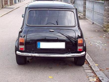

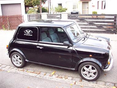

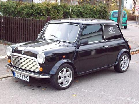

  • dann stell doch mal ein Bild von deinem Mini hier rein, dann können wir dir recht schnell sagen, was du brauchst :D

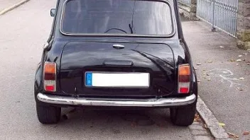

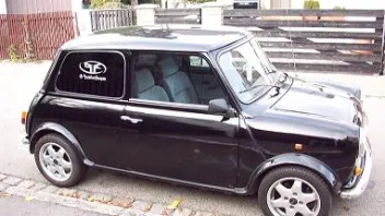

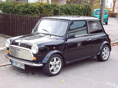

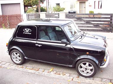

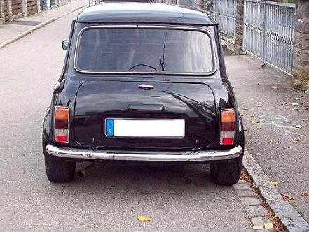

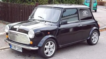

    so wie ich das auf den Bildern einschätze sollte das mit deinen Verbreiterungen machbar sein. (das musst du selbst mal messen indem du von oben auf das Rad schaust und aussen an das Felgenhorn einen Meterstab hältst.
    (Bei der Berechnung wurden lediglich die Angaben zugrundegelegt, jedoch kann auch die Materialstärke der Aluminiumfelge, im Speziellen des Felgenhornes, differenzieren so dass sich da noch kleinere Abweichungen ergeben könnten)
