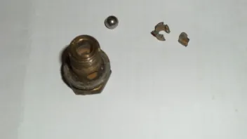

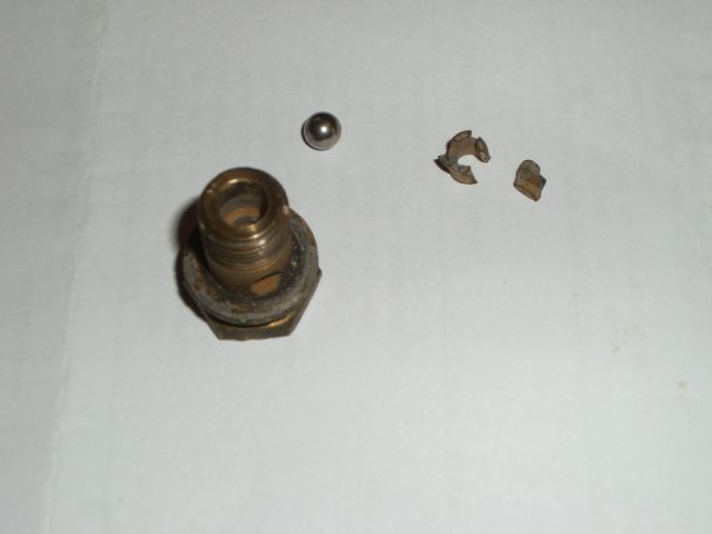

  • Hallo zusammen,
    vom Flüssigkeitsbehälter geht ein Schlauch an die Pumpe.
    Dieser ist mit einer Hohlschraube befestigt.
    In dieser Schraube sitzt eine kleine Kugel und direkt darüber ein kleines Gußteil (ähnlich einer Kronenmutter).
    Das Ganze dient der Druckregelung.
    Dieses Gußteil ist gebrochen.
    Wer hat einen Repsatz, oder dieses Teil (siehe Foto) oder weiß einen anderen Rat ??
    Vielen Dank !

    Mit Ersatzteilen oder einer Quelle dafür kann ich leider nicht dienen, aber das Teil sieht nicht kompliziert geformt aus.
    Mit einem Stück Messing-Rundmaterial, einer Drehbank und einer Schlüsselfeile sollte das kein Problem sein.
    Mit den Fragmenten einfach mal zur nächsten Werkzeugmacherei gehen.
    Eventuell gibt´s auch schon Messingrohr mit passendem Innen- und Außendurchmesser. Dann ist das auch ohne Drehbank, mit `ner Schlüsselfeile schnell gemacht ;)

    Schau ggfs. mal in der Bucht, die Pumpen werden noch neu verkauft (meist in GB), vielleicht haben die dann auch Ersatzteile ... :rolleyes:
