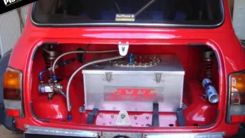

    Wie habt ihr denn eure Renntanks im Kofferraum untergebracht?
    Bodenblech herausgeschnitten und ein Rechteck eingesetzt, oder einfach über die Reserveradwanne.
    Wenn jemand Bilder zu dem Thema hat, sind diese auch herzlich willkommen.

  • Finde ich schon komisch, dass die Renner gar keinen Boden mehr drin haben.
    ich hätte eher gedacht, dass man versucht den Hilfsrahmen unten zuzumachen.:confused:
    Wieviel passt denn in den 24h Tank rein?

    das problem bei den ganzen tanks wird das zulassen werden :(
    bootstank geht laut meinem tüvhamsel net renntank mit zulassung extrem teuer :(
  • Zitat
    Naja, dann geht man eben zu einem Tüv der williger ist.
    Irgendwo habe ich gelesen, dass 2 Sachen erfüllt werden müssen.
    Material muss Benzinverträglich sein und einen Prüfdruck von 0,4 bar nachgewiesen werden.

    die frage wird sein ob so ein bootstank crashgetestet ist den soviele zusammenstösse wird es da nicht geben und der tank sitzt sicherlich recht weit innen :)
    beim auto im kofferraum wird es sicherlich spannend vor allem mit rockenden bremsen ;)

    Ist auch mein Wissensstand. Wobei, weil meiner unten rauskuckt, muss es 3mm dickes Alu sein.
    Damit beim kleinen Rempler nicht gleich die Soße läuft;).

  • hallo jo war gerade beim schweizer und hab gefragt ein renntank 80 liter kostet ca 450 euro und der wird auch vom tüv gemocht ist das arg teurer wie ein bootstank ?
  • vorallem wer brauch 80Liter???
    die schleppt man doch nur "umsonst" mit sich rum oder?
    was braucht ihr renner so auf eine durchschnitts renn distanz?
