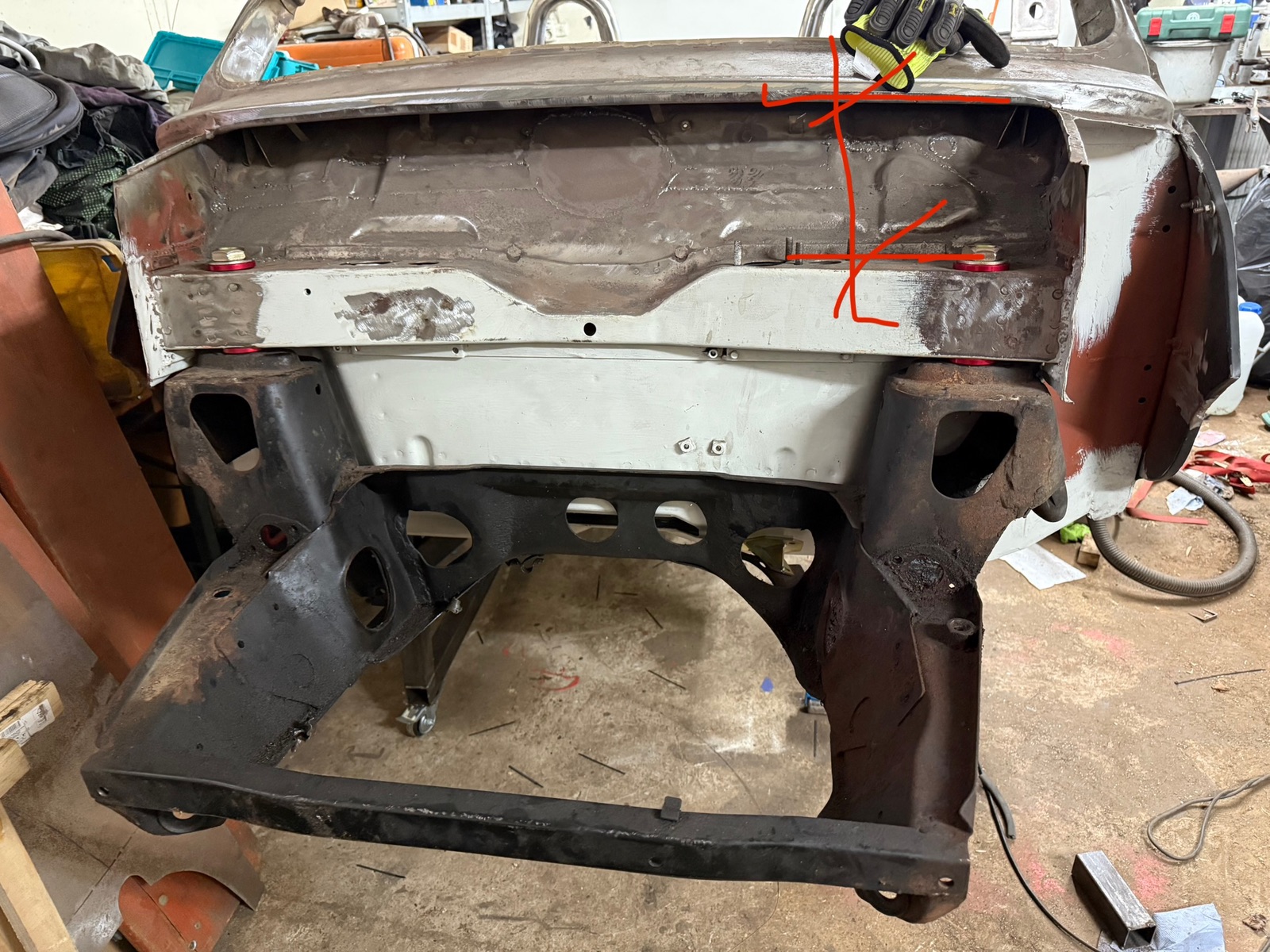

Mach erstmal ne Front hin bevor einen Grill kaufst.

Warte noch auf die Blechteile 🤣

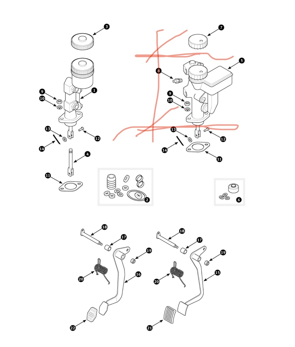

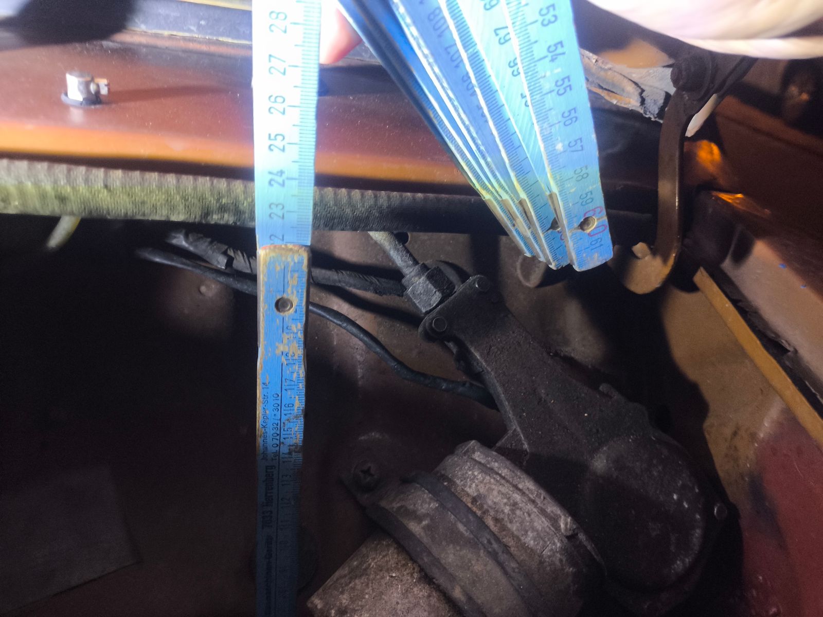

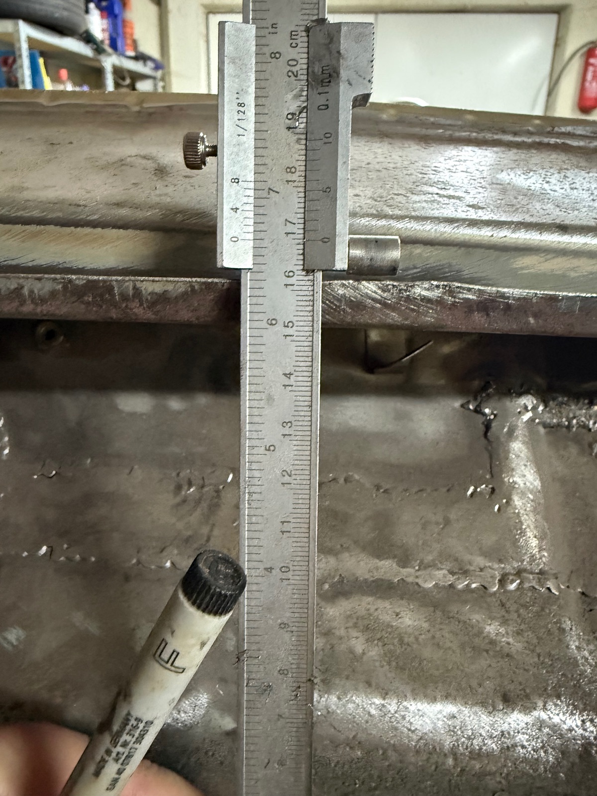

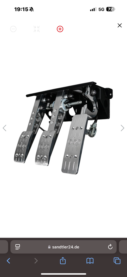

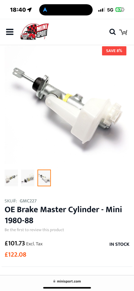

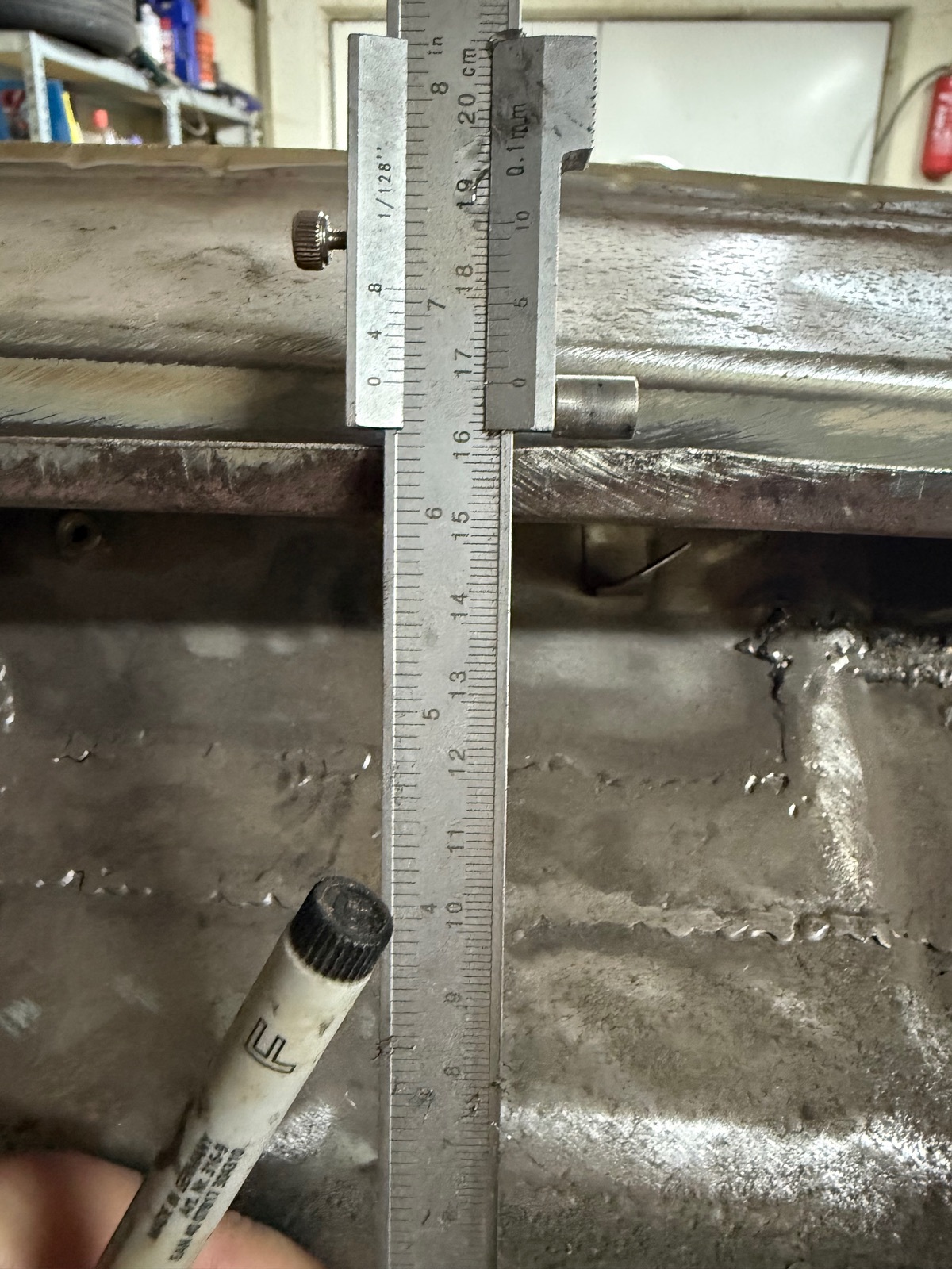

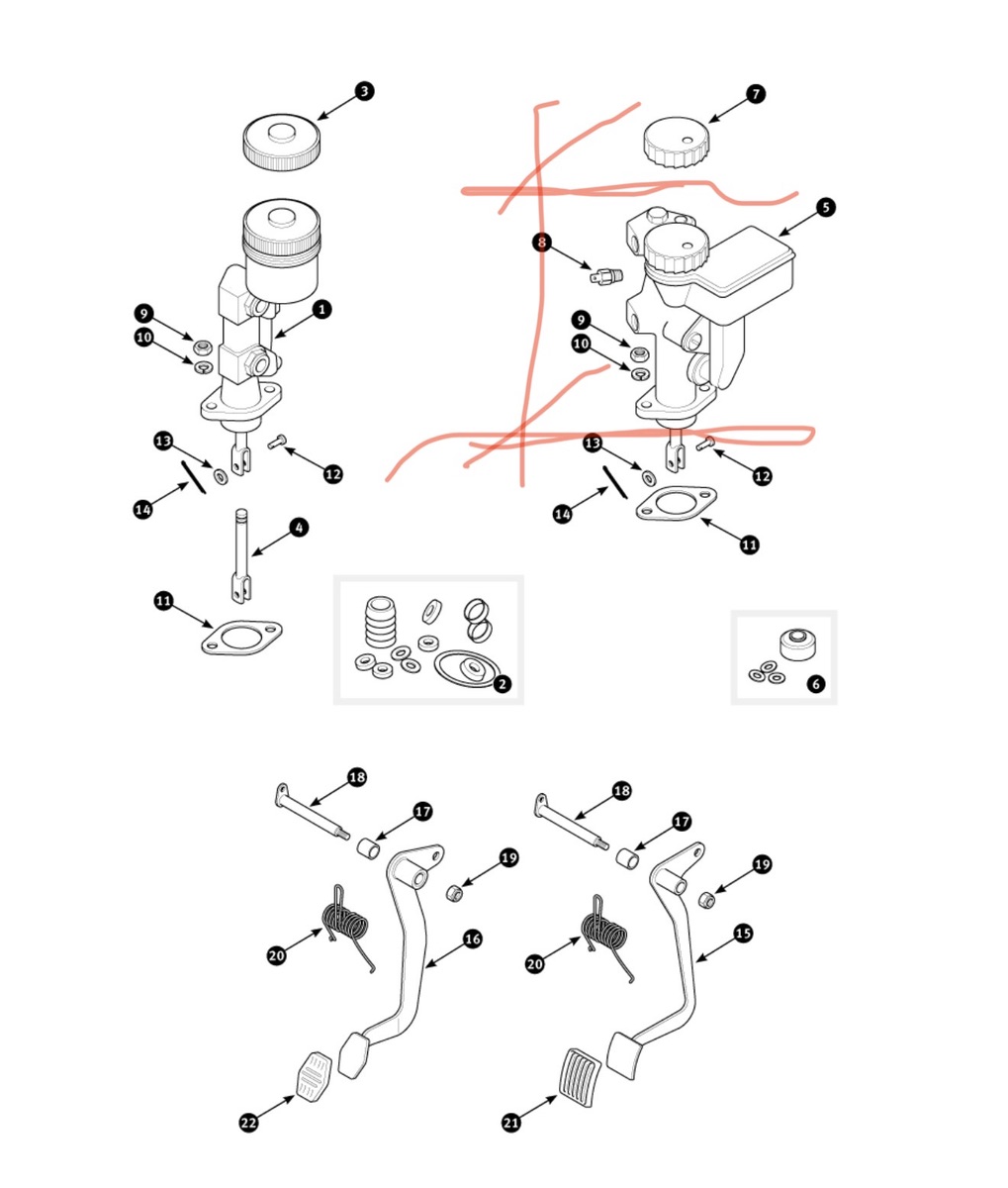

Einkreis passt Zweikreis bremst auch nicht mehr.

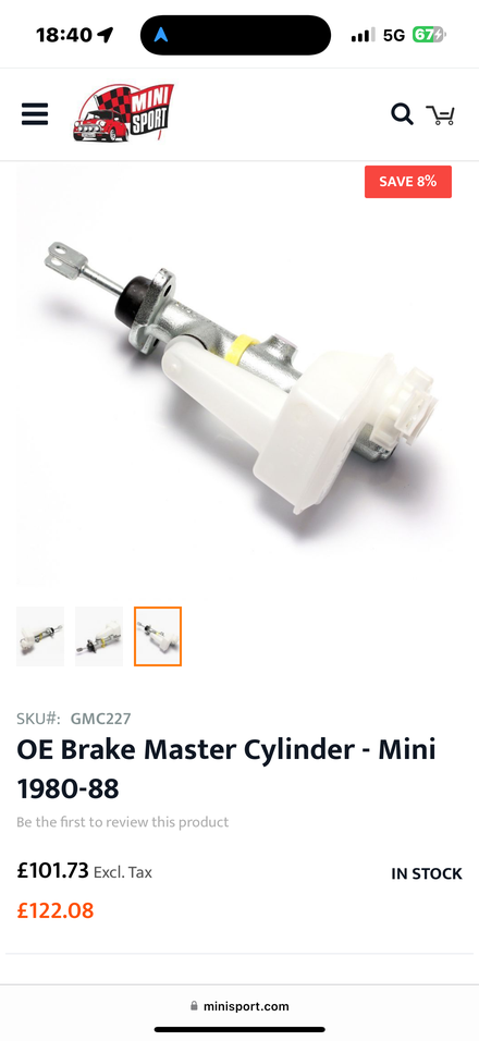

19-19,5 cm hat der Zweikreiser mit dem gelben Band
Gwc1102 rbz hinten geht. Gmc227 hbz
Ich verstehe nur Bahnhof 🤣🤣🤣
Rbz hinten und gelbes Band vorne, wegen bestellen, teilenummern..
Wäre aber der richtige
Nö 🤣🤣🤣🤣 1Kreis angesagt oder exotisches

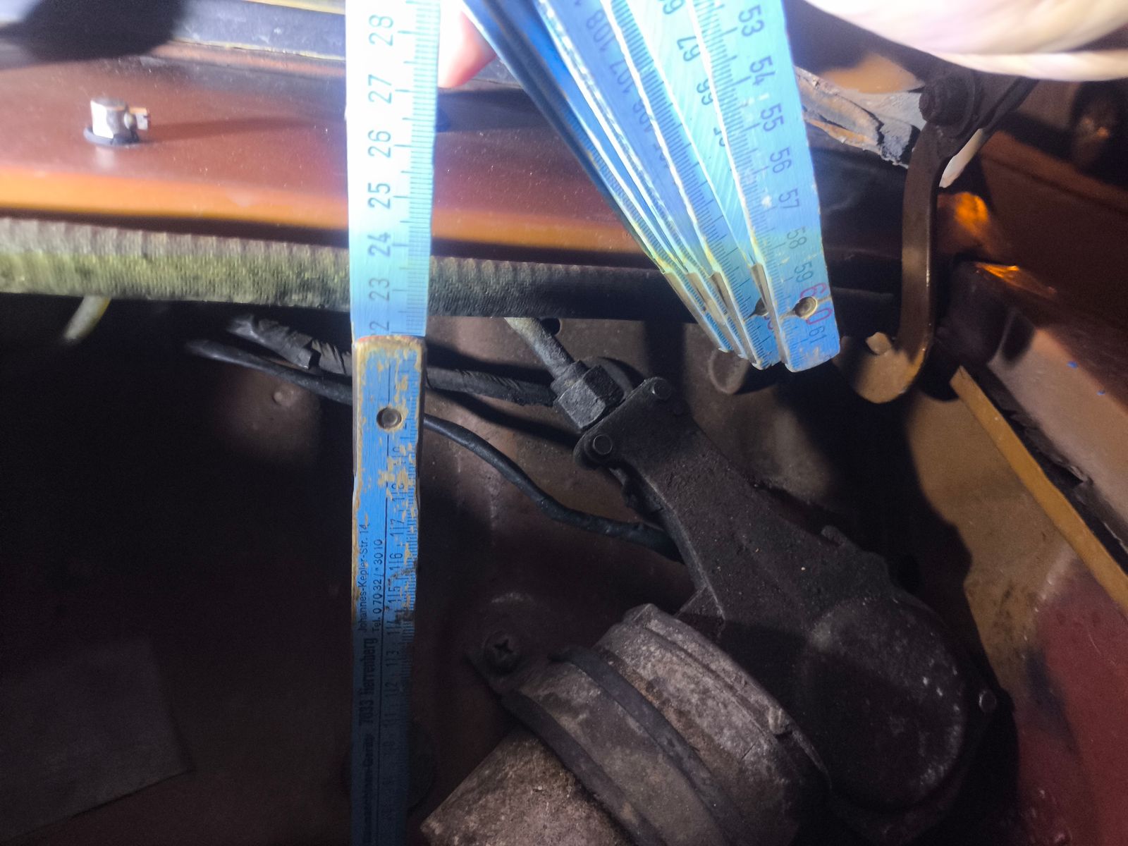

Warte, was ist mit System vom Mini ab 89? Wie hoch baut das? Haste 2 Kreis und servo , eigentlich für mich das beste bremssystem Serie was verbaut wurde

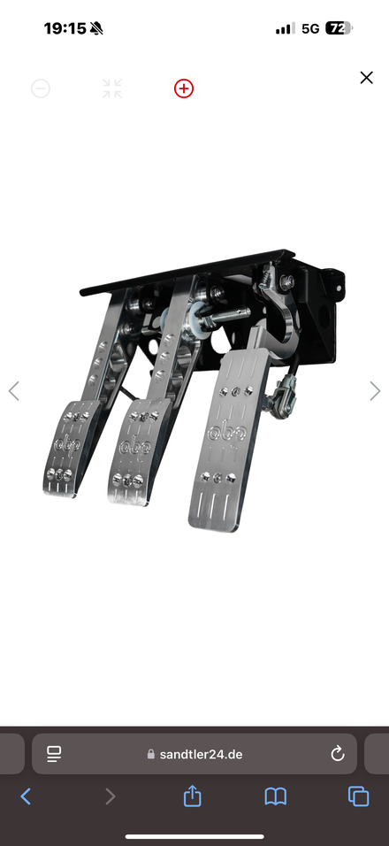

Dagegen spricht ich will keine Umlenkung und nicht den Riesen Bremskraftverstärker vorne drin 🤣
Sowas wäre eine Möglichkeit 🤷♂️
