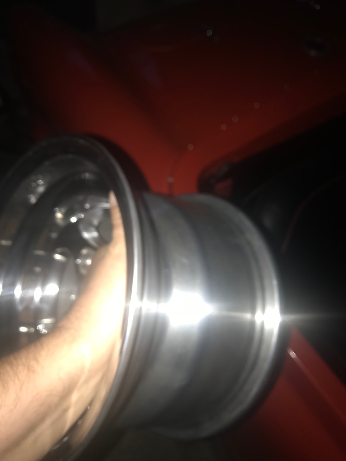

  • Windkanal brauch ich keinen 🤣 die Kiste wird so übersetzt das bei 160 Schluss ist 👍
    Wird eh schwer passende Reifen zu finden 😱😱😱
  • Wieso? 165/70-10 A032...mehr Optionen sehe ich da gerade nicht, oder?
  • Ach das geht. Hab damals Dunlop SP Sport auf 7x10 Revo gehabt. Breiter gibt es wenn nur vom Quad und die haben nicht die Traglast. Hol mal einen Yoko, ggfs. gebraucht und lass den mal aufziehen zum gucken. Fax hat sowas garantiert rumzuliegen gebraucht. Muß ja nicht neu sein. Nur zum testen. Aber ich sag mal ja. Ansonsten - eben keine 10"... Auf das Teil paßt m.E. n., und ich bin da echt kein Fan von, irgendwas mit 13". Aber deine Entscheidung. Aber ich sag eh: A032 geht auch auf 7x10
  • 195er würden doch gut zum Fahrzeug passen. Wegen Geschwindigkeitsindex nimmst halt M+S Reifen mit V-Max Aufkleber :biggrin:
