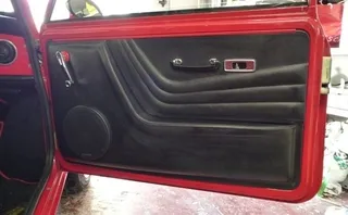

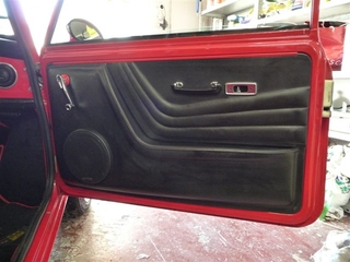

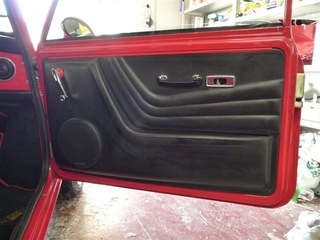

  • hmm also ich hab mal hinter die verkleidung geschaut
    zwischen "innerer" metallwand und fenster sind ca 2cm luft bei runtergekurbelten fenster
    so wie ich es mir wünsche würde es folgendermaßen aussehen
    den antrieb setze ich in die tür (zwischen fenster und metal) und führe dann nur das "auge" nach draußen welches ich dann verstecken muss
