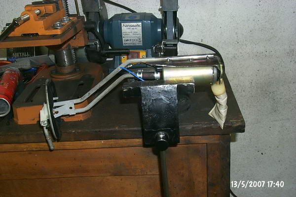

Thema is ja eigentlich erledigt....
Aber mich würde noch interessieren woran man jetzt spi und mpi pumpe äußerlich unterscheiden kann?
Achja, und wie siehts eigentlich mit der Fördermenge der beiden pumpen aus?
die "originale" SPi pumpe hatte einen max druck von 2,7 bar. damit läuft ein MPi nicht bei 3 bar betriebsdruck, dessen pumpe schafft 4,7 bar max.
aber da der SPi auch mit der MPi pumpe klar kommt (dessen druckregler macht sowieso bei 1 bar auf) würde die teileversorgung vereinfacht und es gibt wohl nur noch die MPi pumpe
das müsste deine frage fast beantworten nehme mal an wenn der druck höher ist sollte die fördermenge auch höher sein
Eine gebrauchte SPI-Bepu von einer gebr. MPI-Bepu zu unterscheiden ist nur durch eine Druckprüfung machbar. Rein äußerlich sind sie identisch.
