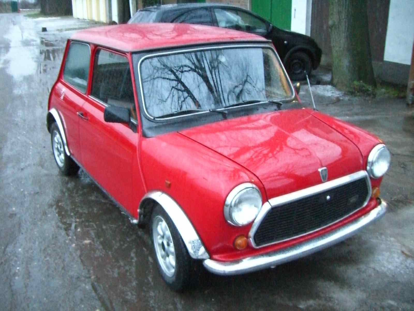

    ich bin gerade am überlegen, mir diesen kleinen roten Flitzer (Bild) zuzulegen und hab ein paar Fragen.
    Daten:
    1000er Vergaser (ohne Kat)
    ca 130.000 Kilometer
    diverse Roststellen die demnächst zu machen wären
    Tüv bis 06/09
    VB 1200 ,- €
    Hab ihn mir schon angeschaut und er macht eigentlich einen guten Eindruck. Unterboden TOP, Innen trocken (Garagenfahrzeug), Motor läuft gut.
    Problemstellen:
    - der Rost, wie üblich
    - Die Federgummis auf der rechten Seite haben vorn und hinten scheinbar ausgedient
    - der Dichtungsring zwischen Antriebswelle und Motor scheint undicht (und sifft)
    Jetzt die Fragen, ist es beim Austausch/ Nachrüsten neuer Gummis gemacht und ist es sinnvoll ihn zu kaufen und dann den G-Kat nachzurüsten?! Manko ist, ich konnte ihn nicht auf ner ordentlichen Straße Probe fahren, da keine Nr-Schilder.
    Bin dankbar für alle Kommentare!

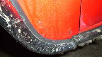

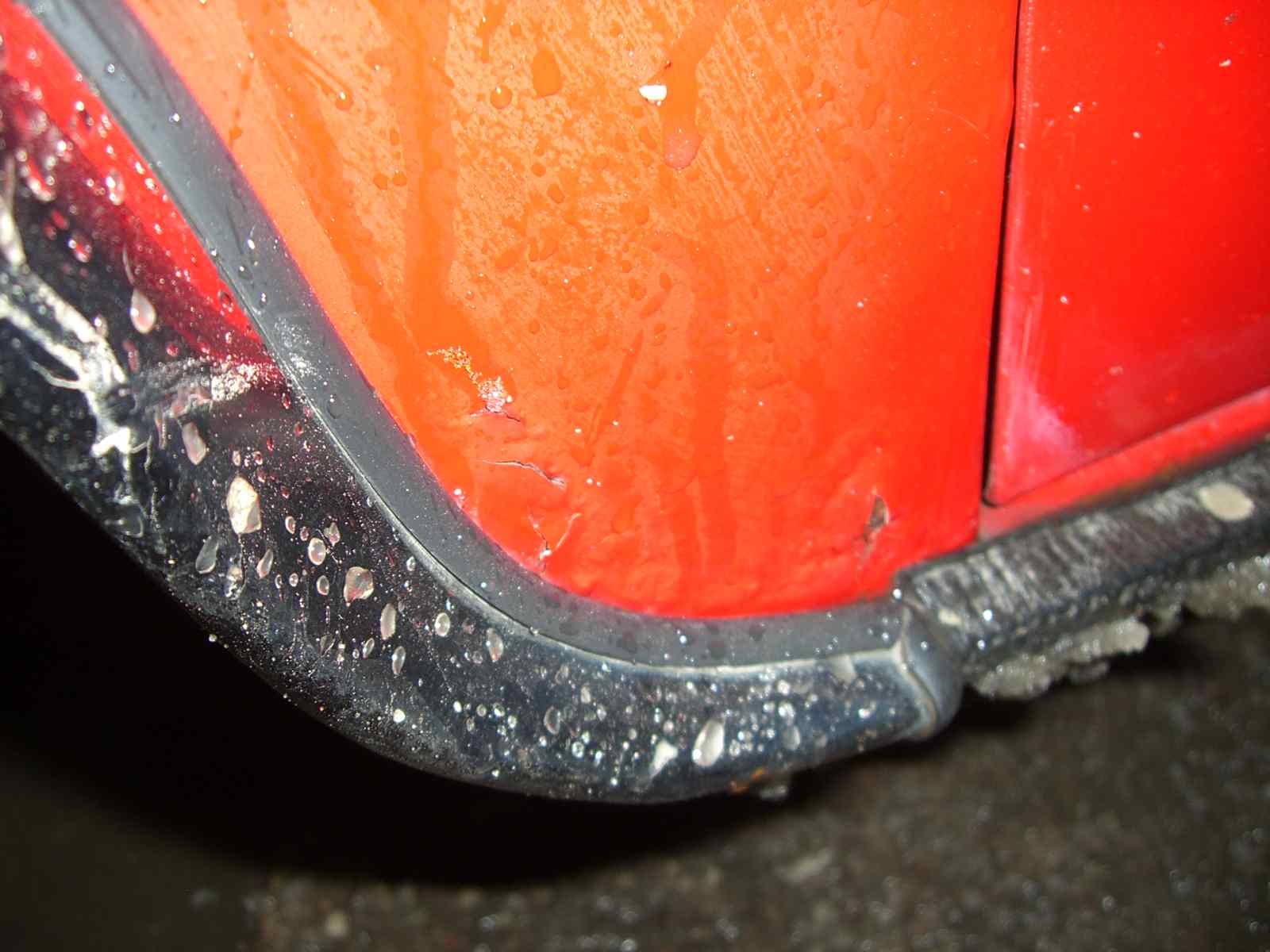

  • ich hab mir den Beitrag mit "etwas" Arbeitsbedarf angeschaut und muss sagen, mein Objekt der Begierde sieht sehr ordentlich aus. Er blüht (nach erster Besichtigung) an der Frontlippe, Kotflügeln und Teilen unterhalb der Frontscheibe. Alles überschaubar, wie mir scheint. Sobald die Bilder freigeschaltet sind, kannst du dir mal einen Eindruck machen, was ich damit meine.

  • Er blüht (nach erster Besichtigung) an der Frontlippe, Kotflügeln und Teilen unterhalb der Frontscheibe. Alles überschaubar, wie mir scheint.
    der überschaubare schein kann sich auch ganz schnell in den dauerhafren schein einer werkstattlampe verwandeln, wenn man nicht ganz genau und mit genug erfahrung auf dem mini-sektor einen solchen begutachtet.
    soll keine anmache sein, nur ein gut gemeinter rat!!
    gerade rost "unterhalb der frontscheibe" hat schon so manchen neubesitzer zur verzweiflung und zum finanziellen waterloo gebracht.
    am besten einen wirklichen!! kenner der materie zur besichtigung mitnehmen!
    trotzallem viel erfolg!
    Gruss Andy

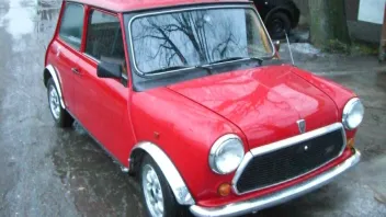

    Ziemlich Rostfrei?
    Meines Erachtens ist gemäß dem Bild die komplette Front mäßig. Will heissen:
    Kotflügel, Dreiecksbleche, Frontmaske, Windlauf und angrenzende Bleche.
    Der Windschutzrahmen ist bestimmt nicht ohne Grund schwarz. Im Kotflügel Beifahrerseite schimmert eine runde Stelle andersfarbig, geht das in Natur gesehen so leicht ins Lila? Dann wäre er da durch. Wenn der Kotflügel da lila wäre, ist bestimmt auch der Halbmond im Innern durch, das hat bestimmt auch Durchrostungen im Bereich der Luftdüsendurchlässe zur Folge.
    Das Bild vom Radlauf wie sieht es auf der Seite am Schwellerende vorne aus?
    So allein nur nach den Bildern bist Du Blechmäßig deutlich über dem Bereich von Mirco s Schnellbastelkurs...Die Gummis hat er? Das sind große Donutähnliche Dinger, die recht teuer sind, also zeigen lassen.
    Wie das mit Löchern im Lüftungsbereich aussieht, schau mal bei mir unter rherlertmini oder bei Mircos altem Projekt, (nicht dem Projekt mit dem Link) hier dann zurückrollen.
    Gruß aus Mainz René
    NS: er ist nicht ohne Grund abgemeldet worden, zumal der TÜV in Sichtweite ist...
  • Hallo.
    Muss mich auch mal eben zu Wort melden.
    Will ihn keineswegs schlecht machen, aber "herbert" spricht mir da aus der Sehle. Alles was du so jetzt schon sehen kannst ist nur die Spitze des Eisberges. Die schlimmen Stellen sitzen schön versteckt z.B. im Radlauf vorn, hinterm Tank die Aufnahmestellen des Hira, andere Seite ebenfalls. Auch ruhig mal an den Tonnen von Karosseriedicht kratzen. Meist ist der Gammel schön kaschiert! Gerade um die Lüftungsdüseneinsätze vorn im Radlauf gammelt es, das es nicht mehr feierlich ist. Denn unter den Stoßdämpferaufnahmen schaune. Sind bei 99% der von mir betrachteten Minis dadrunter durchgegammelt... Wie schon gesagt. Die meisten schlimmen und Standardstellen siehste in unseren Aufbauberichten.
    Also ich kann ein Auto das bei den mageren Bildern schon echt nach Arbeit aussieht nur bedingt empfehlen. Wenn er wie meiner für 330€ den Besitzer wechselt und du ihn erst in nem halben Jahr brauchst, ein Schweißgerät und gute Nerfen besitzt würd ich ihn nehmen.
    Zu dem Kurs für mich ein "no go"! Auch wenn viele nun sagen für das Geld bekommste nichts anderes, sehe ich das etwas anders. Man muss nur lange genug schauen und zum richtigen Zeitpunkt zuschlagen. Oder aber man ist so exibitionistisch veranlagt wie ich und flext + schweit gern Tagelang an allen Ecken und Kanten:D
    Nette Grüße Mirco
  • Hey,
    danke für die Tipps zur Karosse - sehr ernüchternd muss ich sagen :-/
    Leider hab ich mich nicht vergewissert, wie er von "innen" aussieht, also an den besagten Schwachstellen (Lüftungseinlässe etc.) Da mein Budget als Student sowieso gegen Null geht und meine Zeit begrenzt für Schweißarbeiten ist, werd ich mir das kleine Auto wohl aus dem Kopf schlagen müssen.
    Werd ihm allerdings noch vorschlagen dass er den TüV macht, damit ich wenigstens da auf der sicheren Seite wäre...
    Achso und abgemeldet sei er aus beruflichen Gründen.
    Danke und Grüße!
