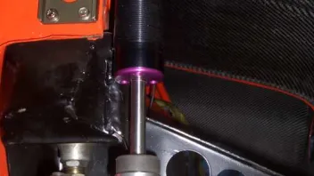

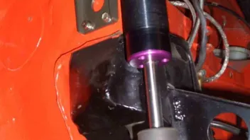

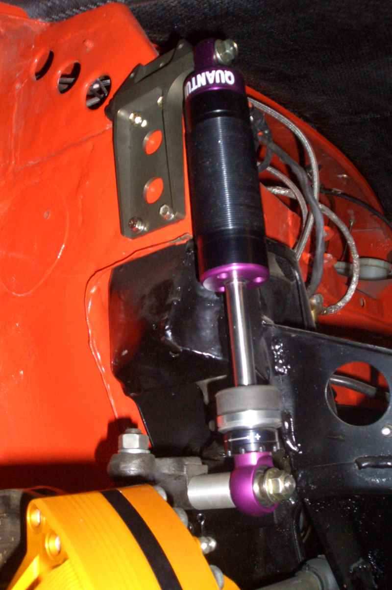

  • Das sind aber tolle Stoßdämpferhalter... :cool: ;)

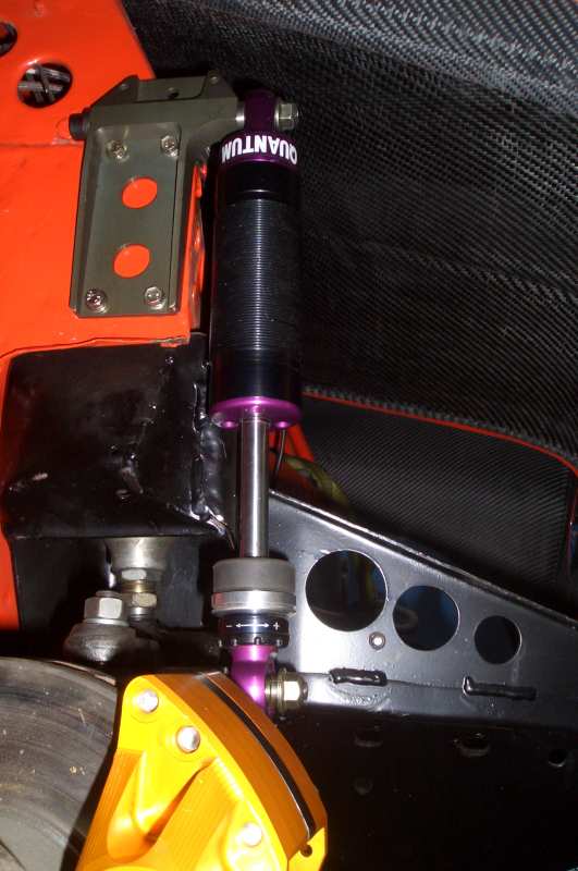

  • Hab gestern mal wieder an der Orange gebastelt und mir in Sachen "egoistisches Fahrwerk" was zusammen gefudelt. Vielleicht gefällt es ja;)
    ja das finde ich auch recht cool gemacht :)
    tolle bremsen übrigens :)
  • Ich hätt die Stossdämpfer nicht gekauft man kann den Markennamen ja gar nicht lesen der is ja uffm kopp :D:D:D:D

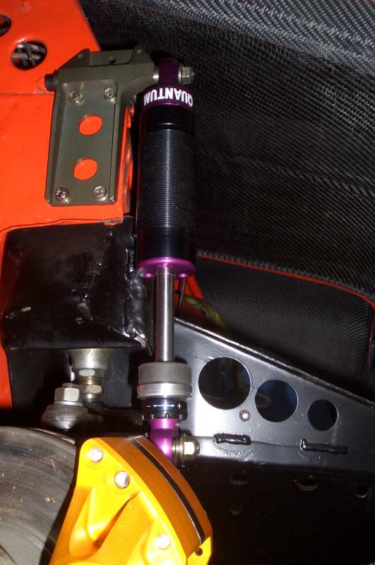

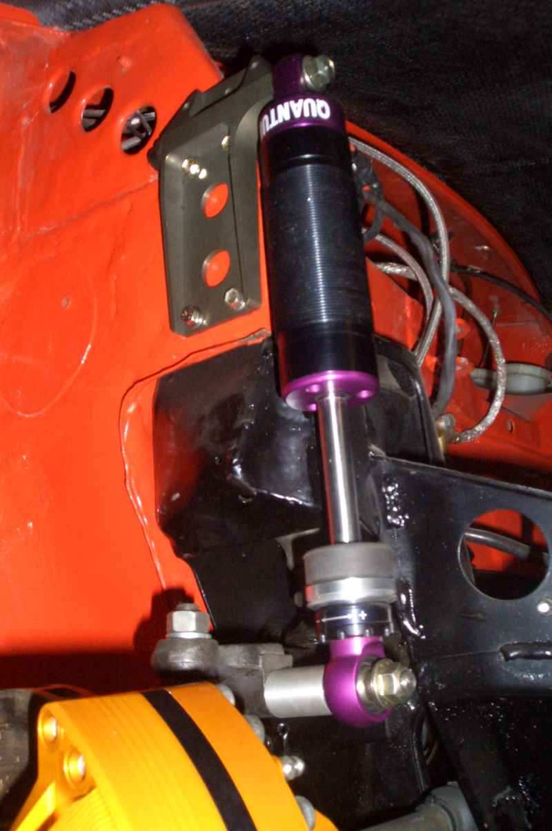

    Das Bilderfreischalten hat aber heute besonders lange gedauert...
    ...liegt wohl an den abgelichteten "gehaltvollen Komponenten"?!?
    Halter sind wirklich nicht schlecht :D
