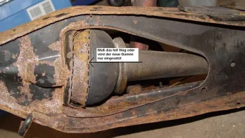

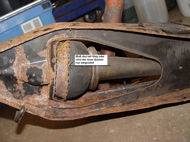

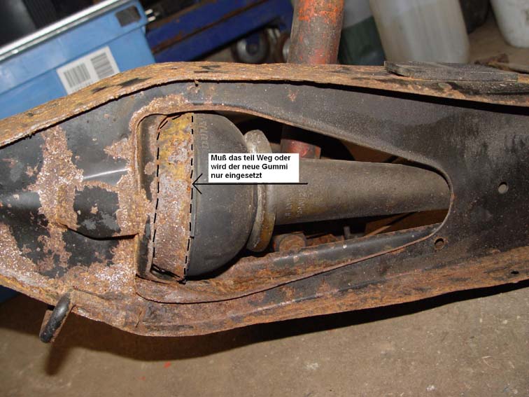

    Kann mir jemand sagen ob man beim Wechseln der Hinteren Gummitöpfe irgendetwas Abschrauben muß?
    Habe den Alten gummitopf von dem Hilfsrahmen abgerissen.
    Muß ich nun nur noch den neuen einsetzen oder muß ich da das runde teil unter dem Gummi Entfernen?
    Werden die Neuen Gummis irgendwie befestigt oder halten die nur durch den Druck der Hilos bzw Trompeten in eingebautem Zustand?
    Siehe Bild.
    Wer hat Tip?

  • sehr gut gemacht mit dem Bild.
    Das Blech muss auch weg. Verschraubt ist da nichts. Hält alleine durch die Trompete.
    Beim "herausfrickeln" des Blechdingens die Aufnahme nicht "verkloppen".
    Nicht zu brutal vorgehen - die Tipps werden kommen.
    Gruß aus Mainz René
  • Das "Blechdingens" ist normalerweise in den Gummi einvulkanisiert und gehört mit zum "Federelement".
    So sieht es dann "nackich" aus:
