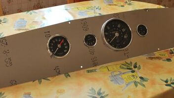

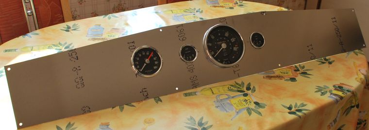

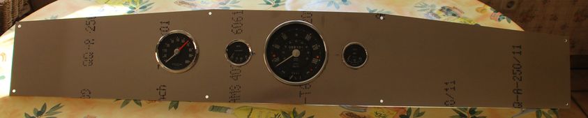

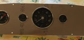

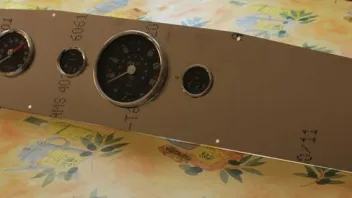

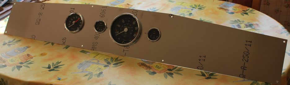

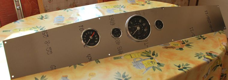

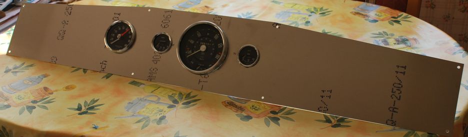

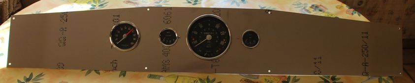

  • Moin moin,
    Ich war in den letzten Tagen etwas tätig und wollt mal zeigen was ich gebaut hab. Habe mir ein neues Amaturenbrett aus Aluminium gebaut. All die Buchstaben auf den Fotos kommen natürlich noch wech. Und rechts auf dem freien Platz kommt noch ne schöne "FUNGHY" Gravur hin. Weitere Fotos folgen dan später, im eingebauten Zustand und mit Gravur.

  • sehr schön.
    schreib mal bitte die grundmaße des rechteckigen bleches auf:
    länge, breite, stärke
    Mfg
    _____________________________________________
    Das Leben ist hart, mein MINI ist härter !
  • Allso,
    194mm X 1190mm
    Dicke: 2mm
    Und dan musst du das Blech halt an deinen Mini anpassen.
    Ein kleiner Tipp: nimm keinen normalen Industrie Aluminium, den der ist zu weich und lässt sich nur schwer bearbeiten.
    LG
    Jean
