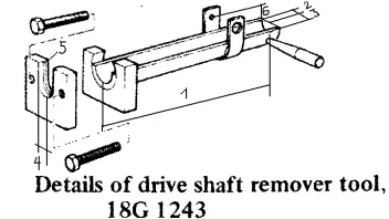

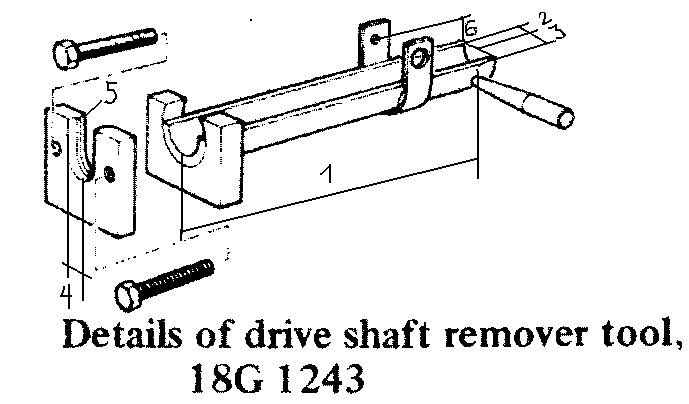

    Hat jemand ne Zeichnung vom Trennwerkzeug um Antriebswelle vom inneren Gelenk zu trennen (18G1243)
    (bin auch für weitere Werkzeugzeichnungen offen)

    Wer hat denn das Werkzeug schon mal nachgebaut, bzw. hat noch ein Original,
    wobei ich eigentlich nur die Maße:
    - Länge des Halbrohrs (1)
    - Innen-/Außenradius Halbrohr (2/3)
    - Gegenplatte (mit Gewinde (2x, nehme an M10x45)) Innenradius x Fase (4/5)
    - Wellendurchmesser (6)
    Wobei ich davon ausgehe, daß der Abstand von der Vorderkante bis Bohrungsmitte ca. 100mm beträgt und der Stift lediglich zum arretieren des Werkzeugs an der Welle ist und "nur" eine Haltefunktion übernimmt (Werkzeug liegt satt an Welle)
    Falls sich jemand berufen fühlt, kann er die Maße ziehen und nach Zahlen angeben.
    Quasi messen nach Zahlen.:)
  • Hier die Maße:
    Zu (1): Gesamtlänge inkl. Platte 200 mm
    Zu (2/3): Innendurchmesser = 25,xx mm. Die A-Welle hat außen exakt 25,0 mm, muss aber "rutschen" können. Sollte deshalb etwas größer sein. Anbieten würde sich als Material ein 1" Wasserleitungsrohr aus´m Baumarkt (innen knapp 26 mm)
    Außendurchmesser ist eher zweitrangig. Muss halt "in" die Manschette passen ohne sie dabei zu beschädigen = außen nicht scharfkantig.
    Zu (4/5): Gegenplatte 10 mm stark, 2x M8 Gewinde (2x M8X30 Schrauben), Innendurchmesser 22,0 mm, Fase innen als Radius 8 mm
    Zu (6): Welle außen 25,0 mm. Der Bolzen dient, wie du schon richtig erkannt hast, aber nur zur Arretiereung/Sicherung auf der Welle und könnte durch eine lose angezogene Schlauchschelle "improvisiert" werden ;)
    Viel Spaß beim basteln ;)
    Gruß Diddi
  • Danke für die Maße, die Skizze ist angefertigt und wird morgen gleich umgesetzt!
    Auf gutes Gelingen, auch beim nächsten Mal;)
