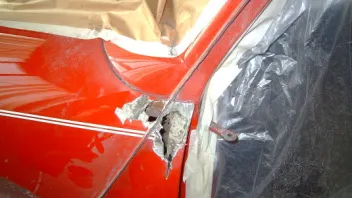

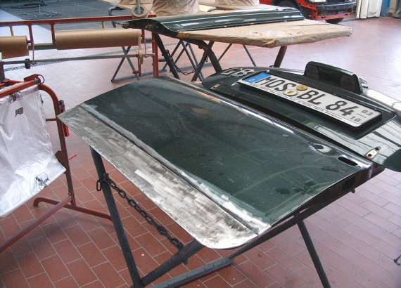

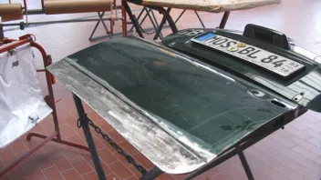

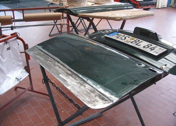

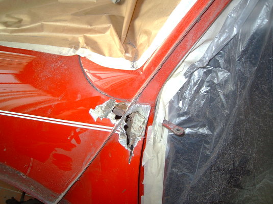

Och, das geht ja noch
Mein "Lackierbetrieb" schweisst da nicht, die kleben. Die Tueren und das riesenloch vor der A-Saeule sehen wieder aus wie neu. Und beim kleben gibt's die thermische Belastung wie beim schweissen halt nicht.
Ich bin bisher (~3 jahre) sehr zufrieden.Gruss,
- berndlPS: Hier mal Bilder, lustig ist ja die Heckklappe des gruenen mit den nicht lackierten Punkten an den Scharnieren...
