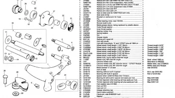

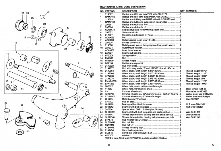

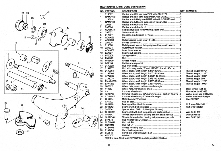

  • was is denn eigentlich alles zu tauschen wenn man die hinterachse überholen will?
    gruß Fred
