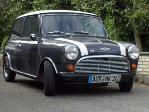

huuuuuhraaaaa: es ist vollbracht !!!
  • endlich ist die umrüstaktion von 175/50 R13 auf 145/70 R12 zuende gebracht. (freu)
    kein gezappel mehr bei 100km/h in den spurrillen. kein geflatter mehr in der lenkung. er bremst auch wieder geradeaus.:eek:
    das beschleunigungsverhalten ist erstaunlich.
    auch die höchstgeschwindigkeit liegt laut tacho bei gut 180 km/h.
    (gemessen und umgerechnet bei 170 km/h. das ganze mit zwei mann, vollem tank und einer typisch frischen norddeutschen briese von vorne).
    ich sage nur: nie wieder 175". denn zum festfahren der teerdecke ist die straßenmeisterei da.:D
    mfg und freujubeljauchz
    eindesbesserenbelehrtwordener Mark-Oliver
    p.s.: aquaplaning, was is´n dat für zeuch?

  • wenn du weißt, wie man mit blech umgeht, dürften sich bestimmt einige möglichkeiten ergeben, um 165er an einem 98er anzubringen. ich hatte vor dem anschweißen der radläufe mal probehalber die 165er von meinem bruder draufgesetzt. was zwischen den ausschnitten der 175er radläufe und dem reifen zustande kam, waren fast 5 cm freiraum. :eek:
    bischen viel, um es mit passenden verbreiterungen abzudecken.
    eine möglichkeit wäre: den mini vorne ca.25mm bis 30mm tieferzulegen, aus blech ein paar gescheite, feine abdeckungen anzufertigen (lassen), die dann an die kotflügel geschraubt werden.
    ganz ohne schweißen wird es aber nicht gehen, da die original verbreiterungen bei der demontage hübschhäßliche löcher im blech hinterlassen. vorne wie hinten.
    diese sollten der optik halber per schutzgas-schweiße dichtgepunktet werden.
    um eine teillackierung wirst du also nicht herumkommen.
    mfg
    Mark-Oliver
    p.s.: der fantasie sind keine grenzen gesetzt:D

    p.s.s.: hier ein paar fotos von dem ergebniss: (hoffe es klappt)
