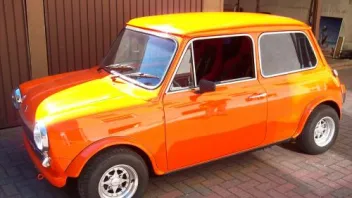

  • ich mach am wochende mal ein paar bilder haste auch welche??? würde mich auch mla insteressieren?°! Hast du auch von innen ein Drangepunktet oder wie hast du es gemacht würde mich mla interessieren...

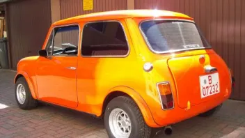

  • Kann dir gern nen Bild machen, aber habs nicht selbst gemacht, war schon beim Kauf so....ich mein letztens irgendwann war en Bericht drüber in miini world oder mag....
    Grüße Henry
