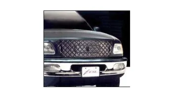

  • gabs da nich mal so "hauben" die man draufsetzen konnte!?
