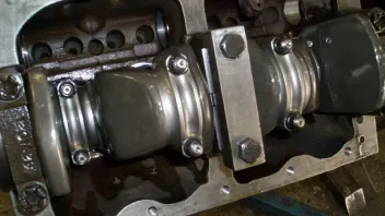

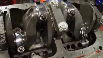

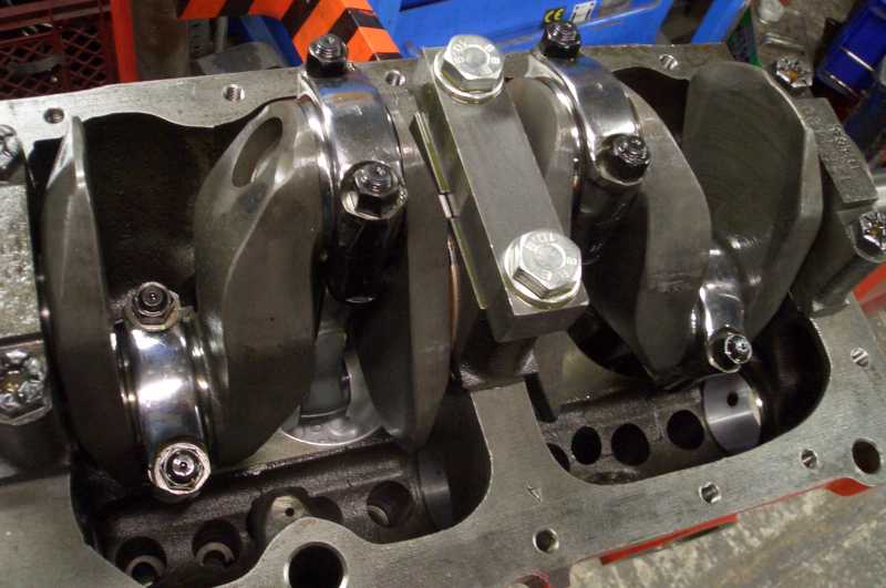

@williams
Das sieht ja legger aus!
Von wem ist die Kurbelwelle? MED?
Ich habe eine neue Kurbelwelle vom Metro (CAM6581 glaube ich) verbaut.
Die hat ab Werk schon untermaßige Pleuezapfen. Es ergibt sich ein Spiel von guten 8/100. Erst hat mir das Sorgen gemacht. Aber DV empfiehlt für hochdrehende Motoren eh ein großeres Spiel, Also mindestens die Obergrenze der Toleranz und lieber noch 1/100stel mehr, die beim A+ Motor bei ca. 8/100mm Spiel liegt.
Horzi
ist ein Kurbeltrieb von einem meiner Renn-Motörchen mit MED Welle.
Lagerspiele variieren je nach Lagerschalen!! ACHTUNG beim tauschen. Zum Beispiel hat es mit AE schon mal 9/100mm, wogegen Vanderwell mit 6/100mm am Pleuel schlabbert. Immer messen.
Die Sache "mehr Spiel für Hochdrehende" handhabe ich anders.
Bis später...

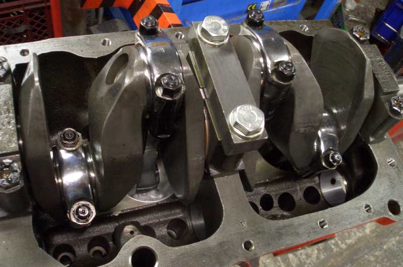

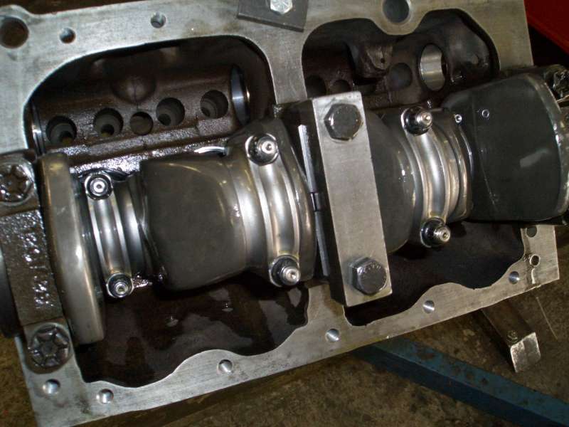

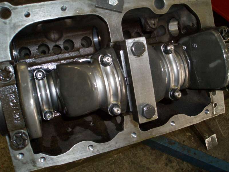

Hier nochmal zum gucken wie es geht:D
Sieht schon schön aus, so ne MED Kurbelwelle.
Schade, daß ich meine nicht mehr sehe....

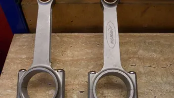

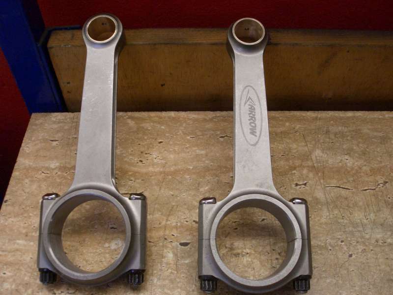

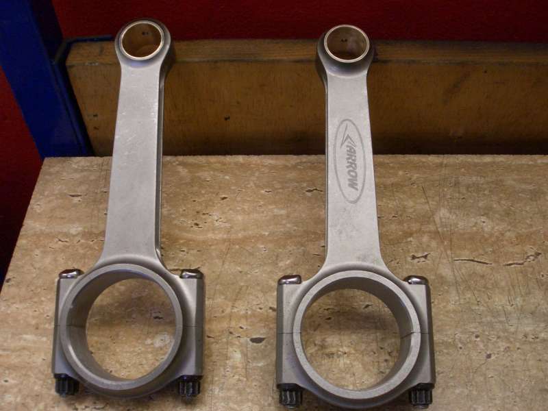

Das sind ja mal schlau gemachte Pleuel.
Arrow-Pleuel mit auf 21er geänderter Kolbenbolzenaufnahme. Funktioniert prima.
